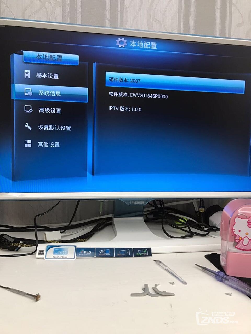

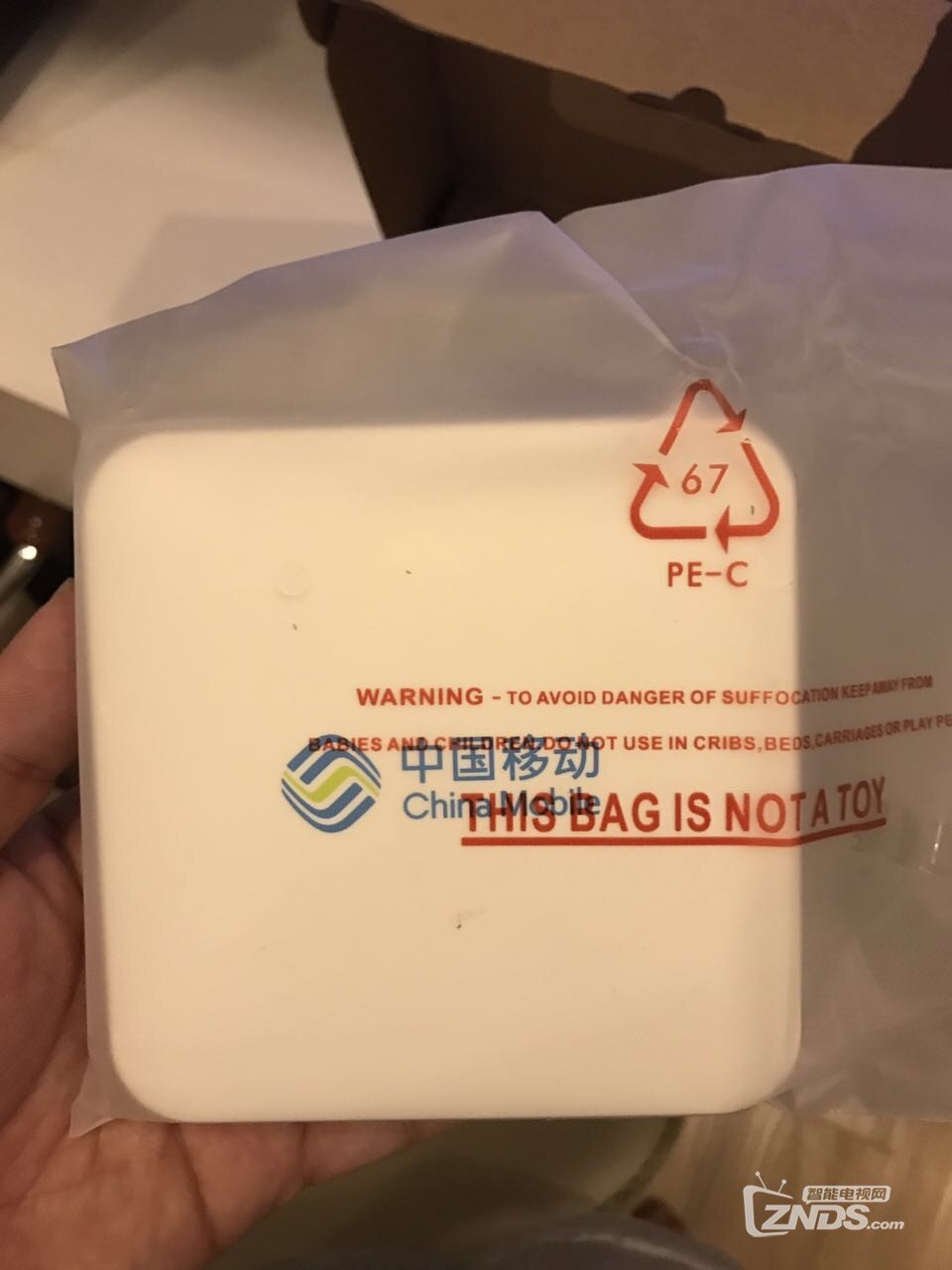

        这个教程不知道适用于创维这个型号多少版本,我也是看了别人的帖子,参考之后才试用成功,毕竟论坛里的移动E900S我看了基本上没有人真正回复,都是发了一些帖子,我看了还是不够具体,接下来我就直接说明一下如何操作。         微信图片_20170626094026.jpg 微信图片_20170626094032.jpg 微信图片_20170626094038.jpg
        先说明一下,我的机顶盒就是这种,版本如图,步骤如下,开机之后会显示中国移动的LOGO,我家用的是电信,所以是完全进入不了他的界面的,卡在网络下发IMS那个验证界面,我们可以忽略,直接按遥控器的设置键,提示输入密码10086,然后找到其他设置里面点按右键,记住是点按,然后就会意外的出现一个安卓系统那个USB的选项,勾选之后,再利用悟空遥控器扫描到这个机顶盒,其余就是再手机的客户端安装一个当贝桌面,接着就市场,但是很奇怪的是一点,要打开无线的话必须有一定鉴权密码,这个密码我暂时不知道,但是当我把几个常用的软件安装好了之后,我已经发现无线可以打开了,具体里面是哪个软件起的作用,暂时我就不是很清楚,对了里面提到的10086密码应该是对应移动,有可能电信是10000。希望这个教程可以帮到拿移动机顶盒的。
