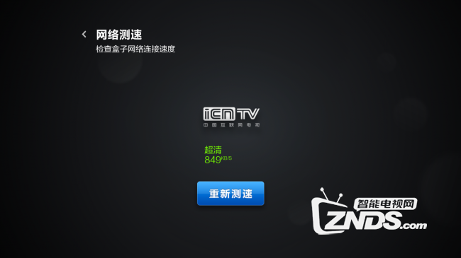

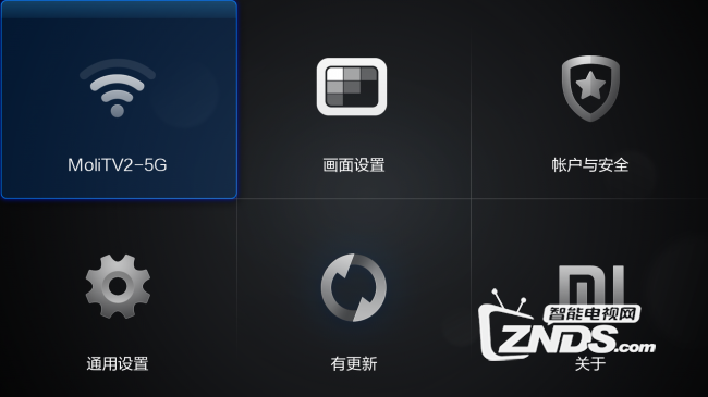

      1. 首先进入小米盒子的系统设置,如下图:
      2. 选择当前自己的网络
      3. 用小米自己带的工具进行网络测速
      4. 测试结果出炉,但是结果里包含了很多信息需要解读。

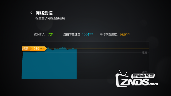

       a)如下图,你的测试结果是这样的图形:
那么恭喜你,你此时的无线网络状态很好,播放应该很流畅。当你的测速超过300KB/s的时候,你可以看高清的内容,超过600KB/S可以看超清的内容。如果达不到300KB/S,建议您选择标清的内容。

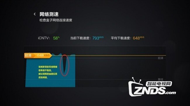

       b)如果您测速的波形出现了这样的情况(波形上下波动,出现深谷),那么您要注意了!就算是速度很高,但是说明您现在的无线网络并不是没问题,需要优化。如下图:
特别提示:测速最好在你经常观看的时段,多测几次,取平均值,相对准确。

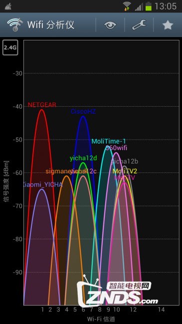

找个免费的wifi信号分析工具,帮助自己看看问题所在。如下图:
通过这种小工具,你能清楚地看到你的无线路由器所在的信道中是否信号拥挤,重叠严重,都是哪些设备信号源在和自己争抢资源(在家里通常都是邻居的路由器和有线电视机顶盒的蓝牙接口)。如果严重,必然导致干扰很大,网速自然就很慢。

      方法一:如果你是双频的路由器,可以从2.4G改换去用5G频段;

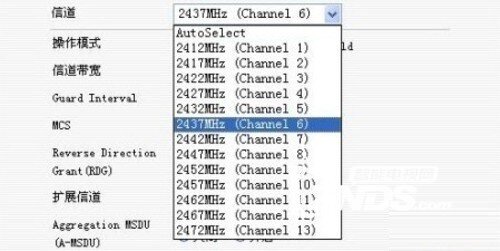

      方法二:如果不是双频的,可以登录路由器更换到一个相对不拥挤的信道。如下图:
