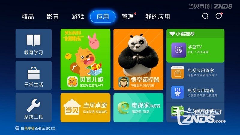

安装当贝市场,直接从当贝市场里面下载你需要的软件。下载地址:https://webapk.dangbei.net/update/dbmarket.apk,安装教程:https://www.znds.com/jc/
AOC LD43V02S安装APK“解析错误”或不识别U盘内apk文件怎么办?
