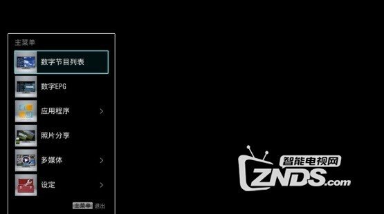

l  如何确认我的电视机的软件版本?
1.    打开电视机,按遥控器上的“主菜单”键,电视机会显示主菜单。
2.    在主菜单中选择“设定”,然后按“确认”键进入。
3.    选择“客户支持”,按“确认”键进入。
4.    电视机的软件版本就显示在该页面中。如图所示的蓝框中会显示电视机的软件版本。

1.    打开电视机。
2.    插入您的存有sony_dtv02B30B06B3B6_00103201文件夹的USB存储设备到需要软件升级的电视机侧面的USB插槽内。
3.    按遥控器上的“主菜单”键,屏幕上显示主菜单。

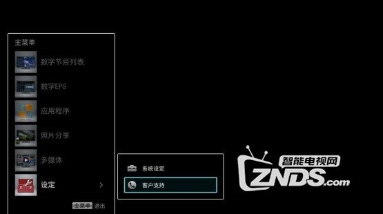

4.    在主菜单中选择“设定”,然后按“确认”键进入。
5.    在“设定”菜单中选择“客户支持”,并按“确认”键进入。
6.    然后选择“系统更新”并按“确认”进入。
7.    一连串不同的信息将会在电视机的屏幕上显示。请按照电视机屏幕提示的信息执行操作。

确认电视机的软件版本:
l  打开电视机,按遥控器上的“主菜单”键,电视机会显示主菜单。
l  在主菜单中选择“设定”,按“确认”键进入。
l  选择“客户支持”,按“确认”键进入。
l  电视机的软件版本就显示在该页面中。
l  确认软件版本号。
