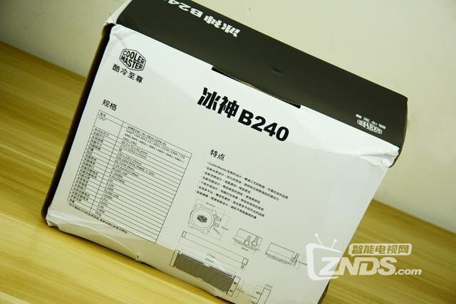

好吧,又被搞变形了,希望里面没事就好,瞬间心情紧张了许多,包装倒是很简洁明了,期待拆开不要有奇迹就好。
酷冷亲民240水冷分享——冰神B240
背面有相关特点及产品参数等信息,比较重要的有:风扇转数,650-2000 RPM正负10%;噪音情况,最大30dBA;供电电压,12V等。

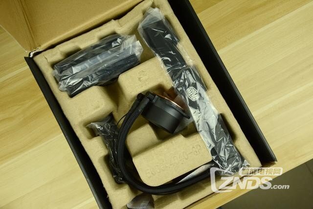

打开整理一下,还算好,要害没有被伤到,没有缺胳膊少腿的,但还是提醒各位,也提醒我自己,最好还是打开看看产品再签收了。
酷冷亲民240水冷分享——冰神B240
酷冷亲民240水冷分享——冰神B240
首先拿出主体部分来看看,做工还算可以。

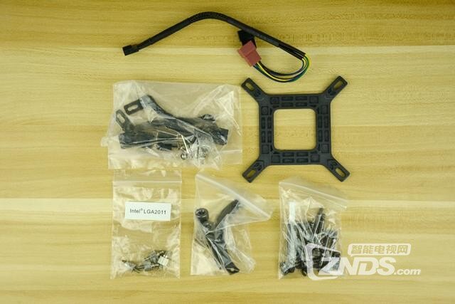

随箱配件比较丰富,适合超过十多种平台安装,在下的是Z97 1150平台,所以其他的也就不怎么关心了。

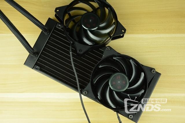

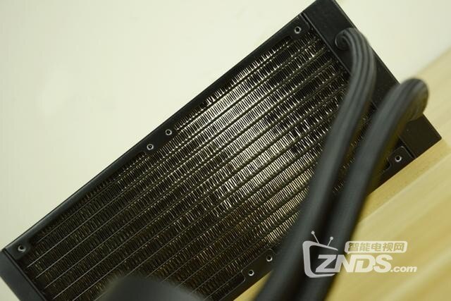

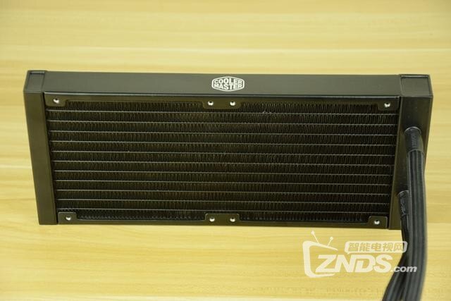

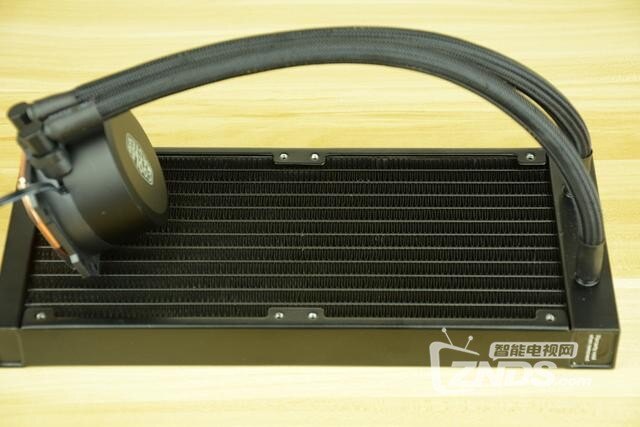

特写一个散热冷排,给人的印象不错,各个细节做工比较满意。
酷冷亲民240水冷分享——冰神B240
细小的散热片有些不是很均匀,不知是否是快递造成的原因,算是美中不足吧;当然,材质也是普通冷排的标准材质。

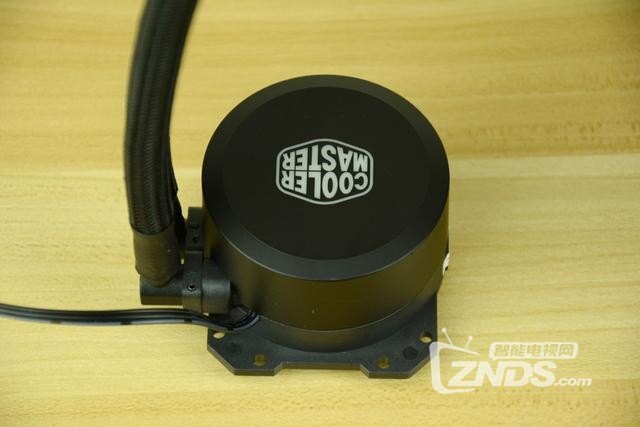

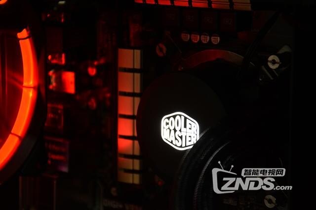

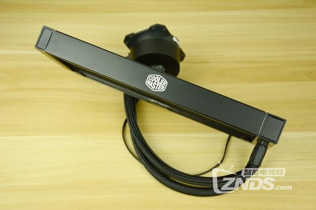

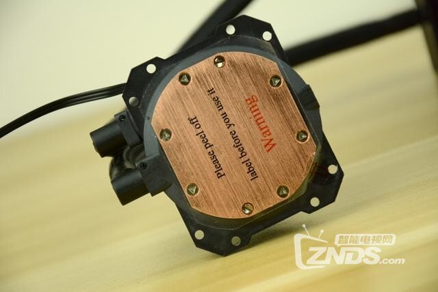

水冷头特写,圆形的一体式冷头中间,印有:“COOLER MASTER”LOGO,很明快。水泵使用的是3PIN供电,不能智能调速,好像水冷大多如此,之前玩过的两个也是这样:风扇支持智能调速,但水泵不支持。
酷冷亲民240水冷分享——冰神B240

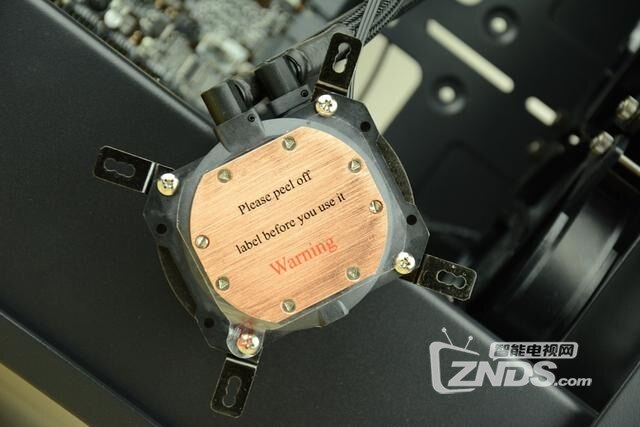

水冷头与CPU接触的面依然是铜材质,导热性更好,8颗异形螺丝足够稳稳将散热底座与冷头固定牢靠,应当能很好避免了后期或长久使用热胀冷缩可能造成的漏水现象。
酷冷亲民240水冷分享——冰神B240

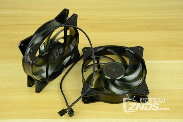

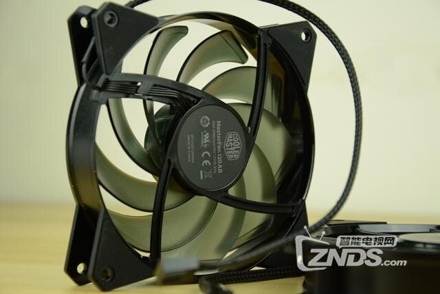

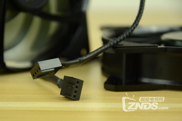

冷排的两个风扇感觉也还不错,都采用4PIN供电,支持PWM智能调速。
酷冷亲民240水冷分享——冰神B240
风扇背面也有酷冷LOGO和其他参数,正反两面均有防滑减震橡胶垫,对于正反面安装减低噪音有帮助。

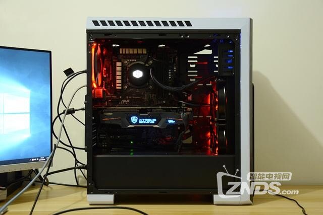

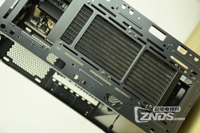

然后开始固定冷排,由于机箱和主板的原因,冷排只能固定在前面。
酷冷亲民240水冷分享——冰神B240

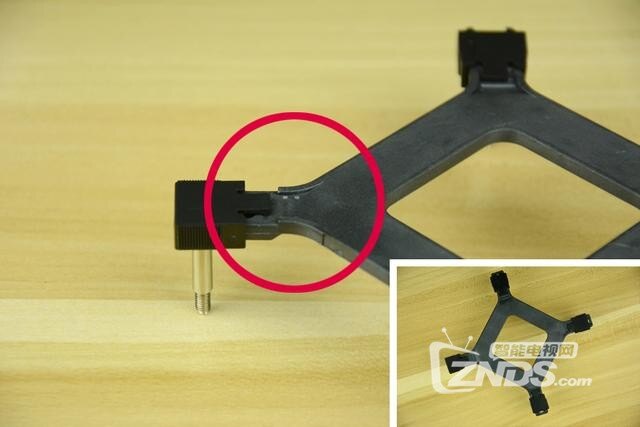

再把扣具底座装好,从标记处可以看到,有几个刻度,这是这款散热器比较新颖的设计,对应不同的平台,选择相应的刻度就好了,比起传统固定方式有创新,更好用。

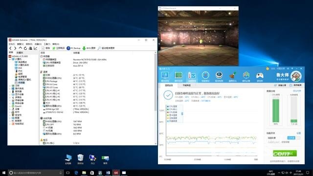

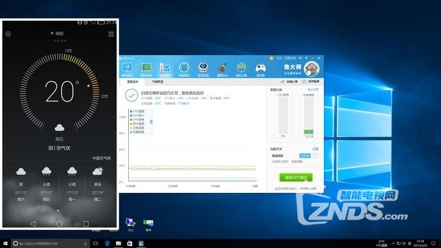

测试的软件依然使用的是简单易懂的鲁大师,配合AIDA64软件。
酷冷亲民240水冷分享——冰神B240
待机温度:CPU20,核心温度24度。
从截图可以看出,测试当中,开机运行半个小时左右,等电脑的温度平稳之后,测得核心温度24度,最近刚好3月底,在下所在城市的实时温度也就在20左右,对于待机温度的表现不错。
酷冷亲民240水冷分享——冰神B240
拷机温度:36,核心温度,最高不到50度。
拷机温度显然也是表现不错的,要知道,在下使用的这颗CPU是4代I7 4790k,而这颗U的显著特点就是,性能可以,但发热量也很可以,总体成绩来看,冰神B240的表现令人满意。

在实际使用中,这款冰神B240的水泵非常安静,偶尔开机还能微微听见里面的水声,至于散热风扇,我试了两种安装方式:一种是没有使用原装的二合一配线,两个风扇的线直接插主板,这种方式下,安装在前面的时候,下面的风扇线材长度够不到CPU风扇插座位,所以只能插系统风扇位,这种情况下噪音稍大一些。另一种则是使用原装配线,噪音在拷机模式下,也不大。

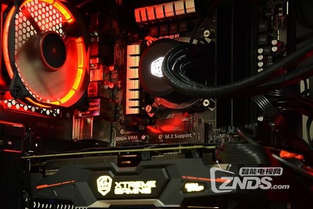

这款冰神B240综合体验下来,最大的感想在于,性能、外观综合的性价比,这款散热器整体做工不错,双4pin智能调速风扇,虽然灯光不算豪华,冷头LOGO常亮,仅是风扇常亮几个红灯,但比起无光的还是好了不少了,定价在400出头,作为酷冷品牌产品,坦白说,确实有着相当的性价比。
