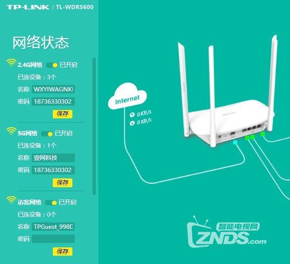

打开路由器后台开启访客网络
设置不同于主WIFI信号的网络名称(ssid)和wifi密码
【小技巧】WIFI防蹭网的终极攻略
等客人走了以后把访客网络关闭就可以了
这样即便是被万能钥匙共享了也没有关系,等下次再开启访客网络的时候可以顺手修改一下密码

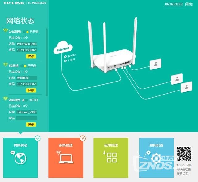

打开路由器后台
先通过DHCH服务查看自家用的设备的IP地址和MAC地址 都记录下来
进入IP和MAC地址绑定
添加规则为:只允许规则内的设备连接路由器
然后把刚才记录的IP和mac地址添加进去

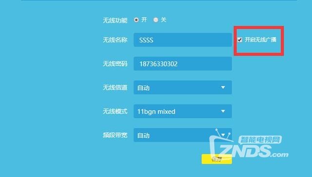

点击无线设置
【小技巧】WIFI防蹭网的终极攻略
如上图 在这里可以看到有个选项
开启无线广播
把这一项勾去掉
保存

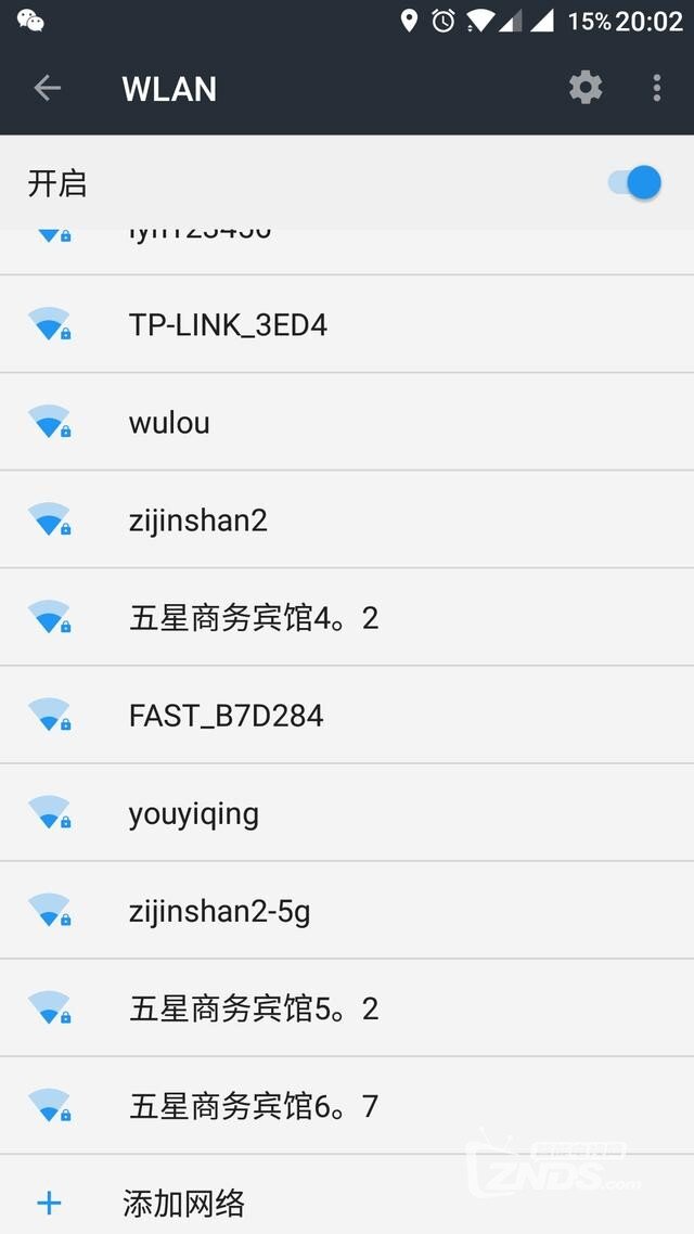

这样我们在手机的WLAN设置里面是搜索不到我们的WIFI的
怎么连接呢?

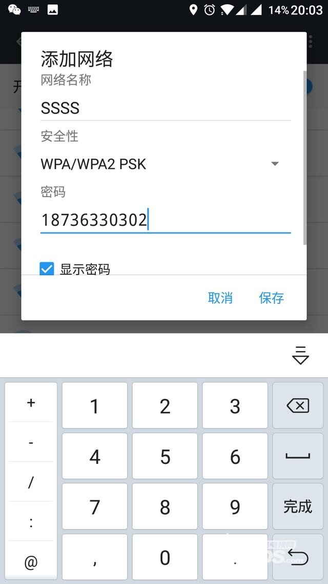

打开手机WLAN设置
【小技巧】WIFI防蹭网的终极攻略
点击最下面的添加网络
【小技巧】WIFI防蹭网的终极攻略
如上图:输入我们刚才隐藏的WIFI网络信息 就可以连接了
