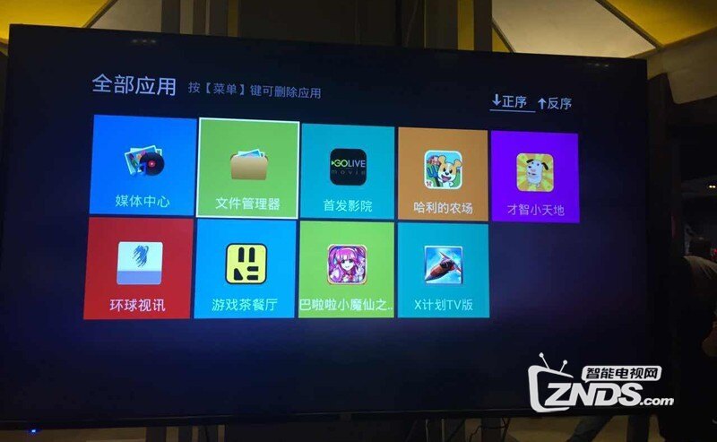

三、将U盘连接电视的USB接口,然后打开应用里的「文件管理器」;
四、进入「文件管理器」后,打开外部设备sdcard,找到当贝市场apk,打开并确认安装即可;

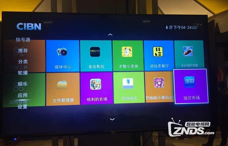

五、当贝市场安装好之后,就可以随意在里面安装你需要的第三方直播、点播、游戏等应用,例如:影视快搜、云视听极光、电视猫、银河·奇异果、小薇直播等!
