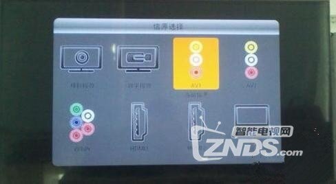

楼主,你...,所以我再次强调一遍,对于MS801平台来说,不能从这进。
正确的方法是,你应该选择信源
选择av1,找到电视设置
这里才有完全的图像设置呢,打开图像设置
将光标移到对比度上(注意不要按OK键)

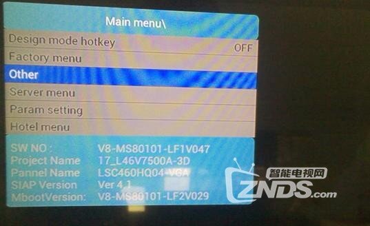

在这个画面直接输入1950,进入工厂模式(注意:工厂模式用有很多的设置项,请不要随便乱动) 8.jpg
如上图,选择other,按ok键进入
将这个Uart Debug设置为0(按左右键设置),如果已经是0就不要动它了。
(再次提示,请不要随便乱动工厂模式中的其他项,以免损坏电视)
