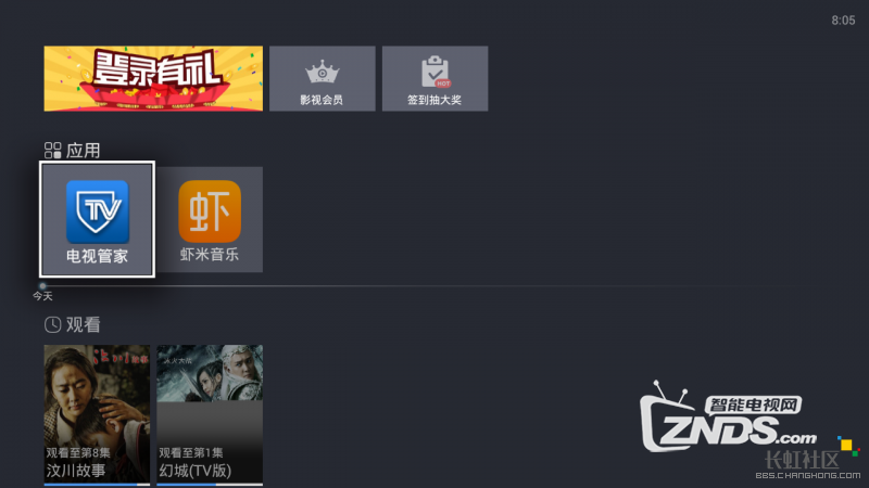

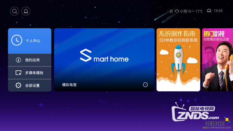

2、开机直达数字电视、机顶盒等信号源的方法(取消直达主场景)。

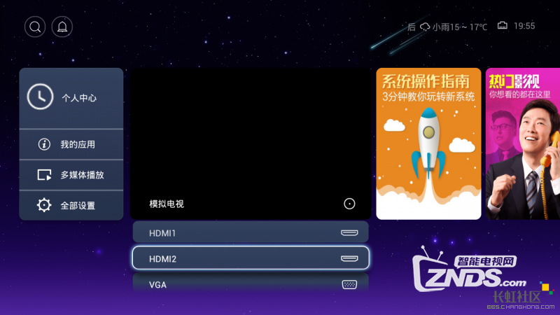

先在主页设置好当前TV小窗口的信号源,然后打开全部应用-电视管家-开机直达-取消开机直达桌面2.5(主场景)的选项。
3、怎么切换信号源?
1)先回到主场景,在TV小窗口(淘TV)下方选择一个节目源按进行切换。后续软件版本在本机设置里面提供切换节目源的方式。
2)如果开机后小窗口播放信号源,无遥控器操作30秒后自动全屏播放信号源。

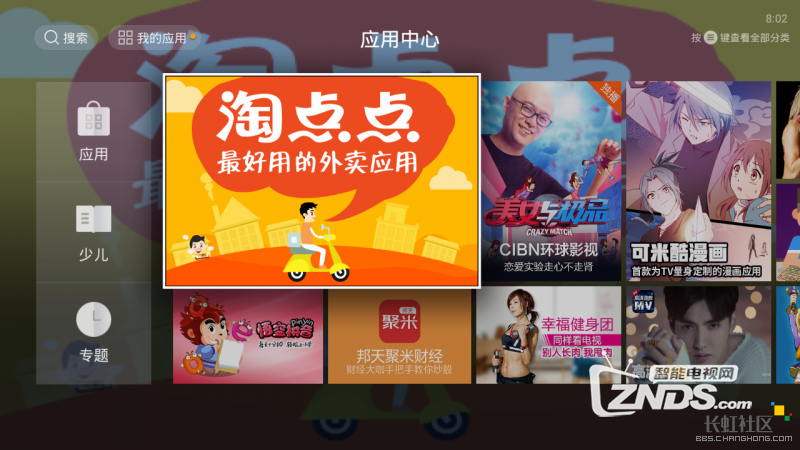

1)应用商店中安装:主场景上找到“应用”(即以前的应用商店),进入“应用”内可以下载应用商店里的软件。
2)U盘安装:到网上下载APK,并通过U盘安装到电视端。

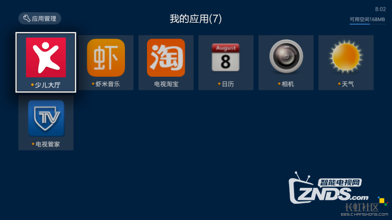

7、怎么查找已安装的应用?
1)主场景左侧提供了【全部应用】入口,方便查找本机安装的应用。
2)主场景往右选中“应用”下面的‘我的应用’进入即可查找到。

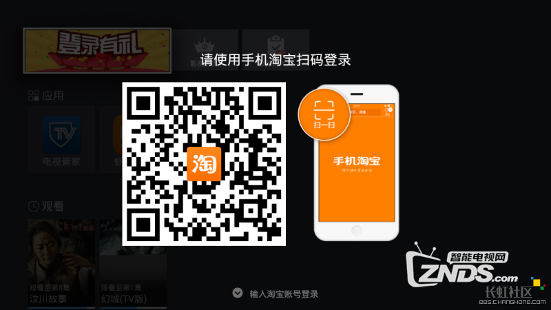

8、怎么跳过淘宝帐号的绑定?
亲,开机向导中可点右侧的“跳过”就可跳过绑定淘宝账号了,但如需购物就必须进行账号相关服务绑定。
9、升级之后连接的其他设备无法使用,比如机顶盒。
您可能节目源没有设置正确,进入主场景的TV小窗口下方进行节目源切换试试。

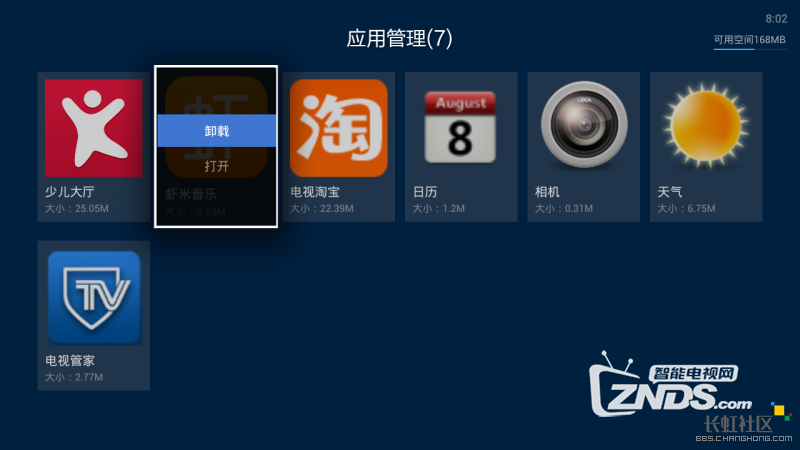

13、安装的第三方软件无法卸载?
答:
1通过电视管家的应用卸载进行卸载。
2通过我的应用->应用管理进行卸载。
