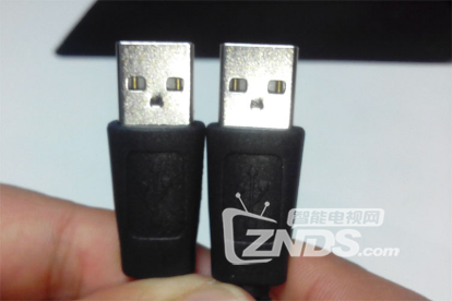

首先我们需要准备一条双头USB线(烧录线),一头用于连接我们的电脑,另一头用于连接我们的播放器。
全志系列播放器固件烧写教程

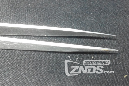

镊子一个,用于对电路进行短路。

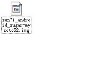

下载我们烧机需要使用的固件(img格式)。
全志系列播放器固件烧写教程

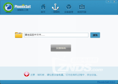

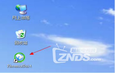

首先我们需要打开固件烧写程序:
全志系列播放器固件烧写教程

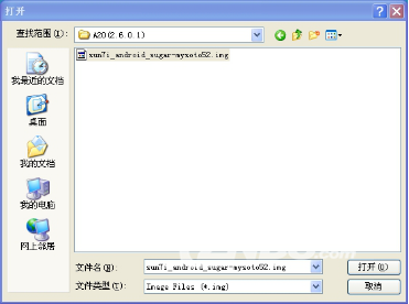

选择一键刷机,并在浏览功能中找到需要烧写的固件:
全志系列播放器固件烧写教程
全志系列播放器固件烧写教程

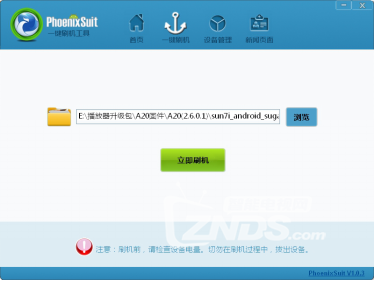

选择好后会进入会烧写程序的主界面中,此时请不要点击立即刷机:
全志系列播放器固件烧写教程

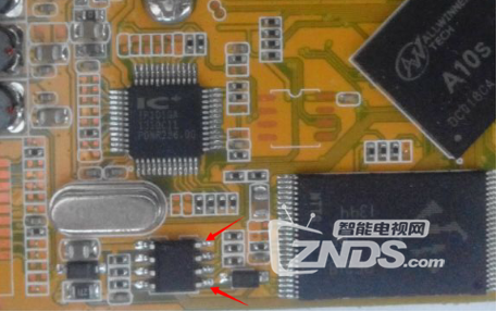

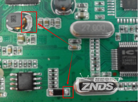

完成以步骤后,就需要我们的镊子和烧录线登场了,先将烧录线的一头连接到电脑上,另一头放到播放器的USB接口边。请先不要将USB线接入播放器中,我们需要先用镊子对播放器的主板进行短路(不同的型号,短路的部件不一样的哦):

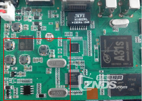

四核机型连接方法
全志系列播放器固件烧写教程
全志系列播放器固件烧写教程
使用镊子将框中的两点连接起来,请注意不要连接错误,也不要松开镊子。在连接的同时,将USB线接入到播放器的USB接口中,约1-2秒钟后,烧写程序就会对自动进入烧写了。

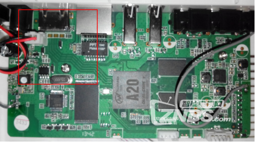

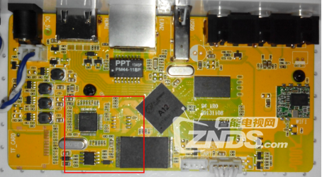

双核机型连接方法
全志系列播放器固件烧写教程
全志系列播放器固件烧写教程
使用镊子将圈中的两点连接起来,注意不要松开镊子,也不要连错了哦。在镊子将主板短路的同时,将USB线插入播放器的USB接口中,约1-2秒后,烧写程序会自动对主板进行固件烧写。

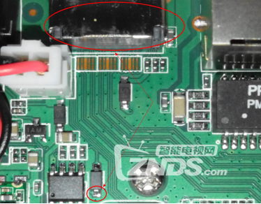

单核机型连接方法
全志系列播放器固件烧写教程
    全志系列播放器固件烧写教程
与双核机型一样,使用镊子将圈中的两点连接起来,注意不要松开镊子,也不要连错了哦。在镊子将主板短路的同时,将USB线插入播放器的USB接口中,约1-2秒后,烧写程序会自动对主板进行固件烧写。

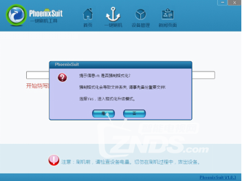

当出现如下选项时,选择“是”,固件将会继续进行烧录。
全志系列播放器固件烧写教程

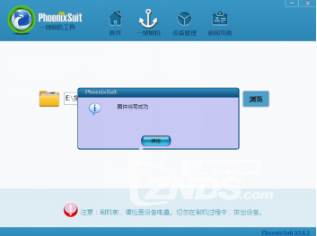

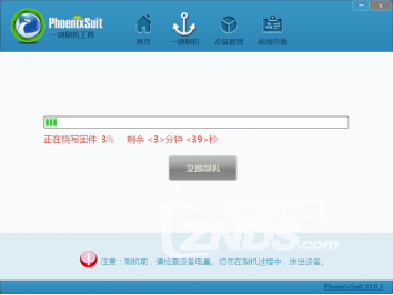

在烧写过程中请勿对播放器进行操作,不然将导致烧写失败。
全志系列播放器固件烧写教程
全志系列播放器固件烧写教程

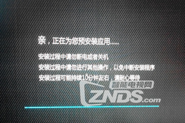

烧写成功后,我们即可将USB线拔出,并将播放器与连接电视机连接。在连接正确后,电视会先显示开机LOOG,然后进入如下画面:
全志系列播放器固件烧写教程
四核、双核机型预装系统需要10分钟左右,单核机型预装系统需要3-5分钟左右,请耐心等待。
预装系统完成后,播放器将会进入到UI界面。这时,表示您烧写程序成功了。

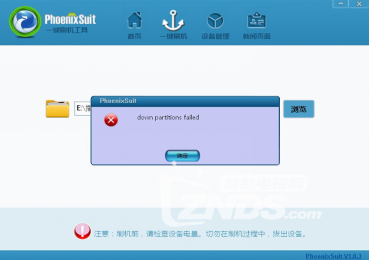

固件烧写失败:
由于一些原因,会导致我们固件烧写时导致失败。固件烧写失败时,会出现如下提示:
全志系列播放器固件烧写教程
如出现上面的情况,则需要检查一下烧录线是否有问题、固件是否正确、短路连接时是否连接正确等,若以上都没有问题,则重启电脑,重新打开烧写程序即可。
