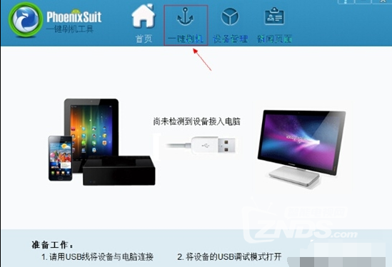

1、先把刷机的软件下载并安装在电脑上面。再把固件下载好,放在电脑上面;

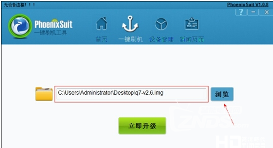

2、打开刷机的软件,然后选择好固件,也就是浏览处选择下载好的固件,打开后如下图(不要点立即升级);
3、用一条双头USB数据线,一头先连接电脑(注意︰一定要连接电脑机箱后面的USB2.0接口)。然后顶住机器的一健恢复孔!一健恢复孔在网口与光纤之间,也就是机器接口中最小的一个孔,一定要顶住。顶住的同时,将USB数据线的另一端插入机器的OTG接口;

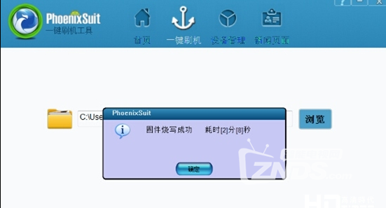

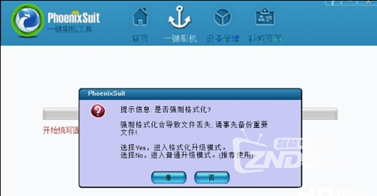

4、点击“是:进入刷机状态,这个时候不用再顶着一健恢复孔了,升级完成后,系统会提示升级完成, 刷机成功后,首次进入系统会比较慢,属于正常情况!开机慢的时候,不要认为机器是坏的,就断电;
