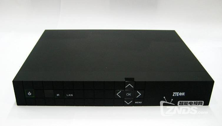

你知道中兴网络机顶盒是如何设置网络和密码的吗?这是网络机顶盒最基础的设置。今天,小编就和大家一起学习一下中兴网络机顶盒是如何设置网络和密码的。
中兴盒子设置网络和密码详细教程!
【网络设置】
1、机顶盒开机。
2、开机后等待“数据导入”完毕,在接下来的画面显示时,按遥控器上的“设置”键,进入登录界面用遥控器上的数字键输入密码"6321",按“OK”键进入系统设置如果密码不对,请拨打当地电信10000号询问。
3、系统设置里选择“基本设置”,按“OK”键进入下一页面。
4、网络连接设置,选择“无线连接”,“下一步”进入网络搜索,选择“搜索”按钮,按  “OK”键对家里的无线网络进行搜索。
5、在搜索到的无线网络中,选择"iTV-xxxx”字样的iTV专用网络。
    认证方式选择"WPA PSK/WPA2 PSK",密钥值填入无线猫背面对应的无线局域网(WLAN)入网密码。
6、选择“下一步”,进入“接入方式”设置页面。
    接入方式选择"PPPoE",用户名填写"(区号+您的固话号码)@vod",如果机顶盒绑定过,此项自动显示,无需更改;密码填写电信局给你的密码,如果忘了也可以拨打电信10000重置密码。
7、按“下一步”进入“业务设置”页面。
    “认证服务器”、“更新服务器”地址都不要改,业务帐号填入“(区号+您的固话号码)”,业务密码同前页(和您的ADSL宽带帐号密码不一定相同),选“确定”并按“OK”键回到系统设置主菜单。
8、选“重启”按“OK”键,等待机顶盒重开机后显示电视图像后就成功了。
【密码设置】
1、连接线,插电源。
2、在遥控器上按设置,密码为6321
    注:遥控器上有2个设置键,别按错了!
3、选择基本设置,网络连接类型:
    1)用有线的就选择选择有线连接。
    2)用无线的就选择选择无线连接。
4、如果选择有线则跳过这一步,选择无线要认真看。
    选择搜索,左边的框框里会出来一些网络信号。找到你事先设置的无线网络,并选择相应的加密方式。
    注:不一定要和我的一样,是要和无线信号发射源一致!
5、下一步,选择PPPOE,输入itv拨号账号和密码,上海地区要选择dhcp。
6、下一步,更新服务器地址千万别乱搞,只要设置业务账号和密码就可以。
7、完成了设置,选择重启吧。
