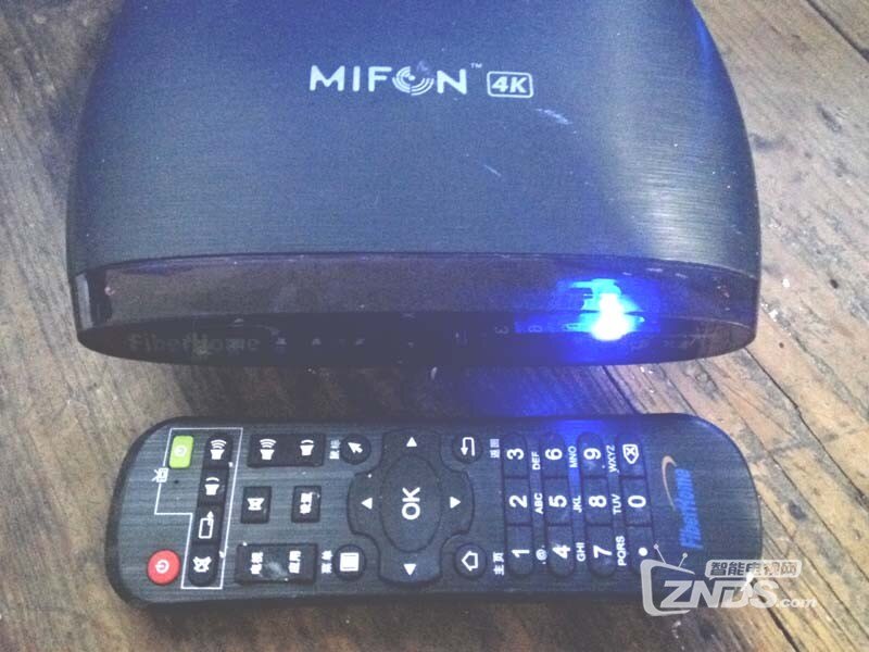

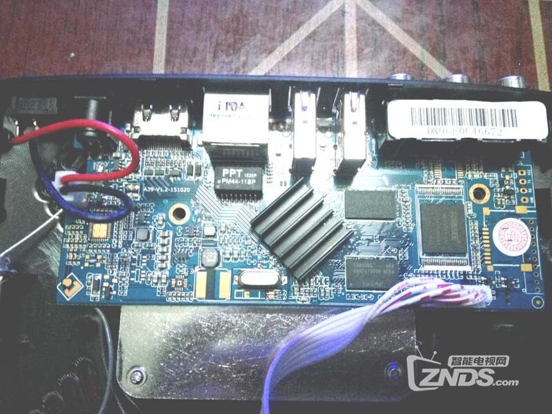

现在出的H3是新版与下图硬件有区别,刷机口在USB处,分享中有不用改的中文安卓版,由于H3是发高烧级芯片,现天气转热,凡放1个小时无图像的,建议:拆掉后2螺钉不用,把后顶盖拨开一点,后面的顶盖下左右各放东西垫高,后面就通风了,这样改不破坏机器,硬件坏不影响退厂,即美观又能排热气,缺点:小虫可能会入内安家,怕的剪铁丝网来垫高后面的顶盖排热.

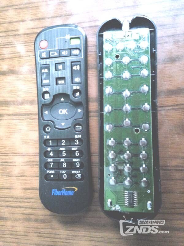

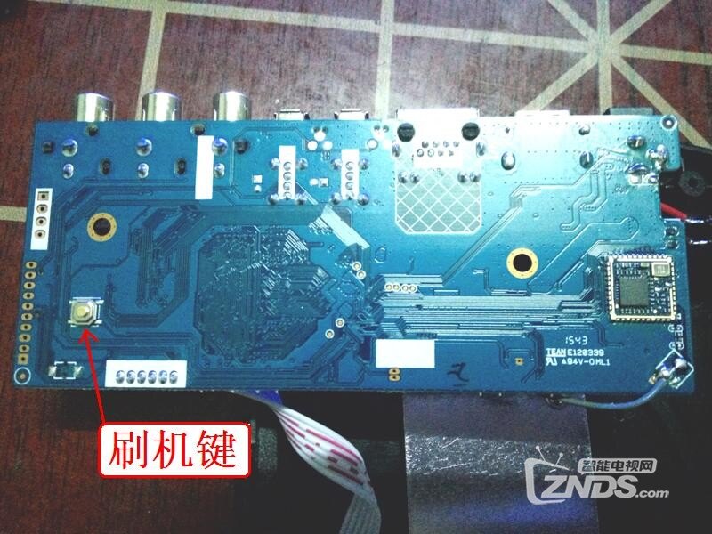

过年了,想买几台低价网络播放器送人,先买了台忆典S1 3128芯片的,刷为安卓好用,想再买没有了,只有H3芯片的了,又买了台迪X16,3128芯片,由于厂家底包加密,刷机困难,退了,网上说全志H3的,烽火I10 H3好刷点,于是搞了台试试,拆机发现做工还可以,芯片上还加了块散热片.(缺点:遥控的主页键干扰熊猫39寸平板电视,以为电视坏了,按电视遥控板的退出键电视又正常了.)
刷机:

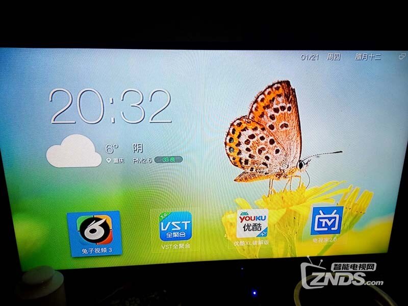

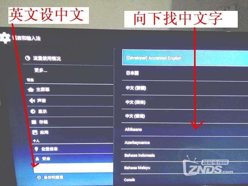

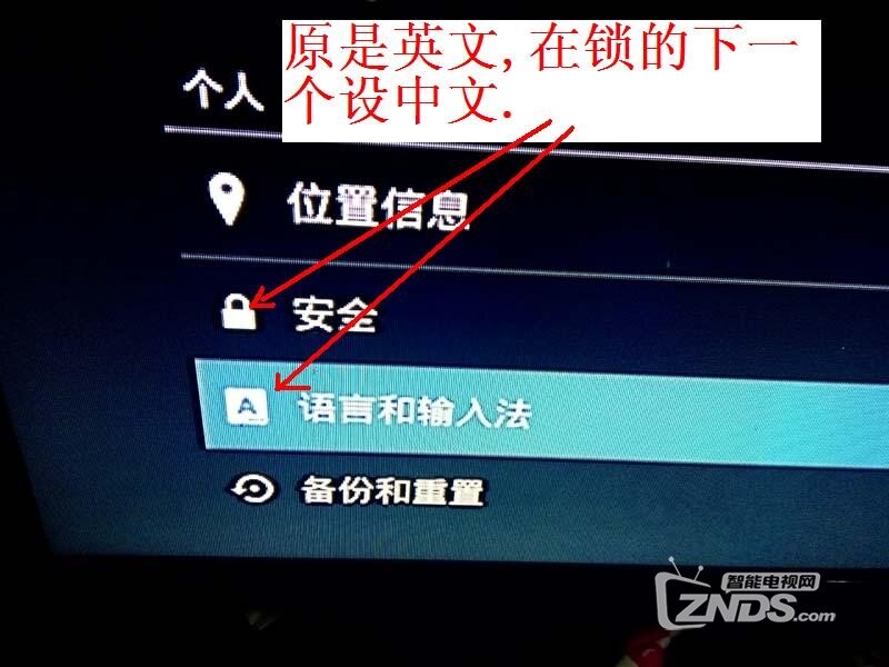

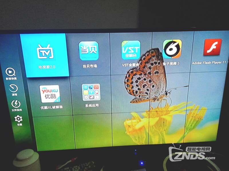

  1.电脑上安软件2.升级软件3.添加肯特-CX_A39-H3-8189-20150724.img固件4.机底部有一小孔,通着不放手,另一手插入USB线5.于是就发现硬件,选自动安装,会出现二次安装哟,同法安完,不能把安装关掉,一但出错,你要想再刷,那只能先去重装电脑XP系统了.二次安装完后,进度条开始走动,走完后,连上电视,去试机,还没完.安后要把英文版的设为中文版,连网,再用U盘安个当贝市场,再安当贝桌面,安优酷等等.(刷机不用插5v电源)
刷后感觉:安卓比阿里启动要快约10秒,遥控基本正确,有线,无线正常,缺点:是厂家配的遥控对某种电视有冲突,我把冲突键粘了,反正冲突键不常用.
