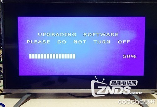

第六步:此时强刷已经开始,此时你只需等待,不用任何操作,尤其是不能拔掉电源。
第六步:刷机完成后,电视会自动重启,如果等待4、5分钟后电视还没重启可拔掉电源重启电视即可。
强刷的整个过程大概需要10分钟左右。

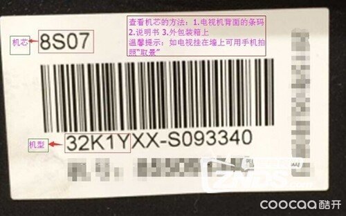

Q:如何查看自己的机型与机芯?
A:当电视处于卡死状态时,可参考下面这张图查看自己的机芯:

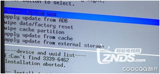

Q:升级突然出现如下图的全英文的界面,怎么办?
A:选择reboot system now,将电视恢复出厂设置,更换U盘,再升级。
