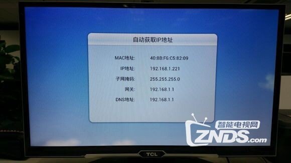

注意一下:输入TCL地址就是你的电视机ip地址。 3627b051f81986185423fa354ced2e738ad4e6d3.jpg

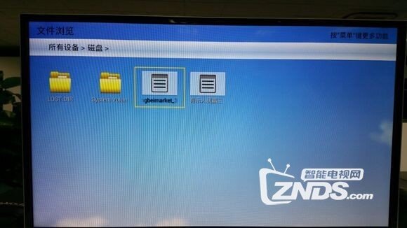

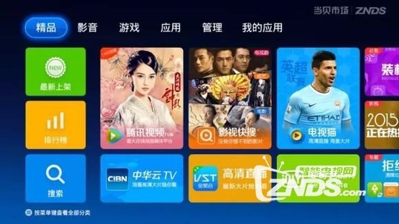

安装后如果电视不关机就不成功,如果关机了,用遥控器开启电视,
然后试试插个u盘或者sd卡里面装当贝市场或其他apk进行点击测试,是否提示有(打开安装器)显示,选择它进行安装(第一次要选择设置开启,跟手机安装差不多) 356df8198618367ab9ed6a6c28738bd4b21ce5d3.jpg
