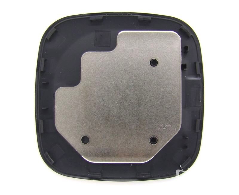

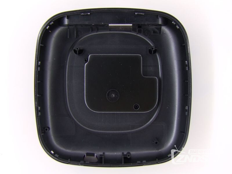

1、上盖内部,12个卡榫和底壳连接,比起上代的17个卡榫,有减少。上盖内部有散热片,散热会均匀一点。官方说法是大幅降低发热,但是实际测试比较失望。一代小米盒子在室温25℃的时候,播放两小时,顶盖最高温度在48℃,新小米盒子在相同条件下,播放同样的片源两小时,44.7℃,略有降低,但是完全不符合大幅降低这类的形容。广告毕竟是广告,看过就算了吧。

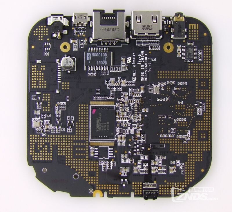

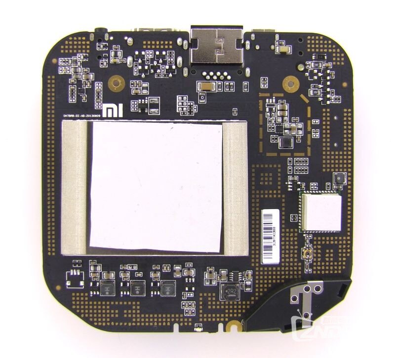

4、主板正面和背面,延续了上代的沉金工艺,整体感觉非常干净,不是山寨可以比拟的。

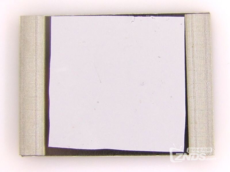

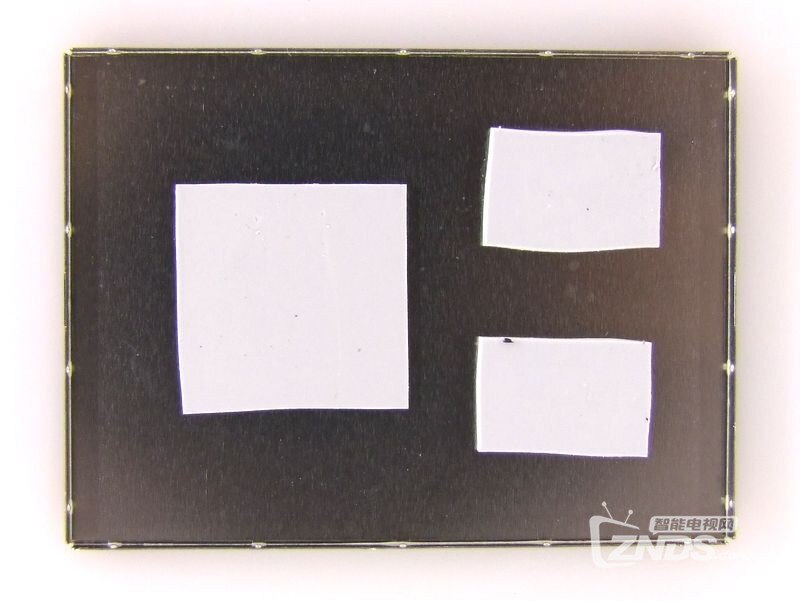

5、屏蔽罩,表面覆盖了胶垫,很薄,可以和上盖的金属部分相连接,两边是导电泡棉,EMC用途。不清楚EMC的,可以百度一下,我这里就不展开讲了。屏蔽罩内部三个胶垫,刚好覆盖在主控和两颗内存颗粒上。

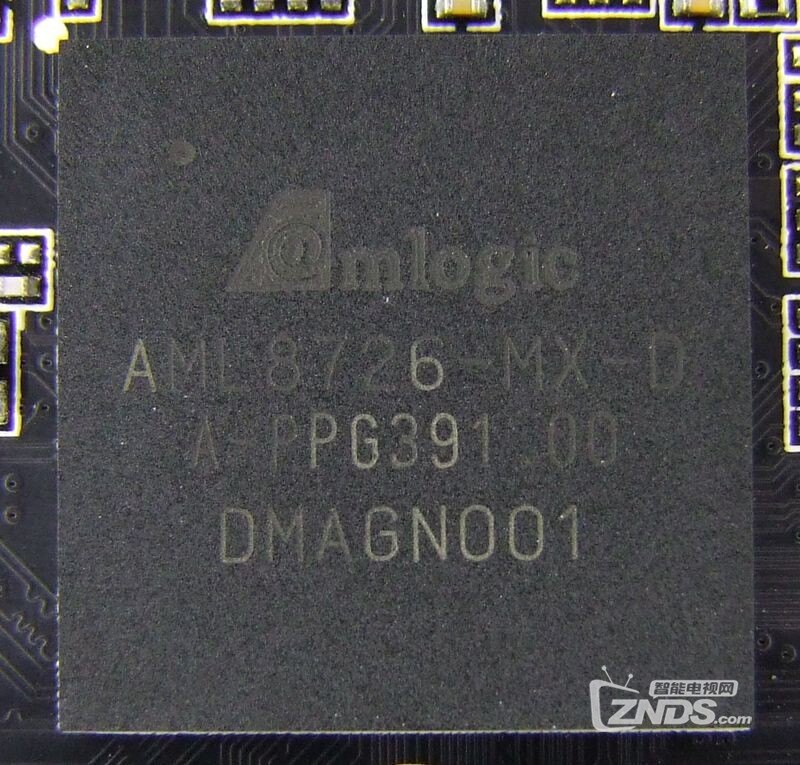

6、主控,和乐视C1S一样,采用了AML8726-MX双核A9主控,1.5GHz,MAIl400*2 GPU,45nm工艺,支持1080P视频和Flash硬解,支持主流视频硬解。看来乐视的290价格对小米还是带来压力了。这个主控最大的特点就是发热量极大,相信用过C1S的用户深有感受。

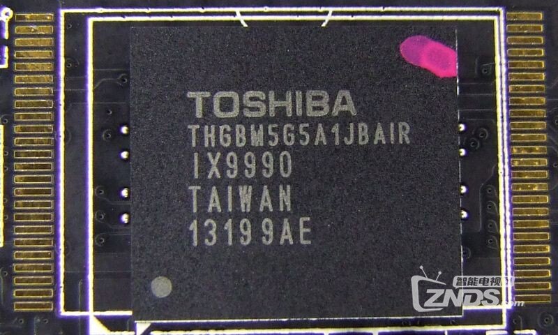

7、闪存,一代采用的是镁光29F32G08CBACA,这代采用了东芝的闪存,型号是THGBM5G5A1JBAIR,19nm制程,速度比上代有所提升。从闪存边缘看到还有空焊位,就是给老制程的闪存用的,在不改变PCB设计的同时,就可以更换老制程的闪存,用来降低成本,后期的新小米盒子会不会采用老制程的闪存,要凭小米的良心了。

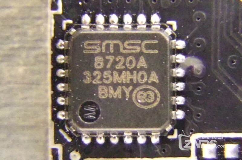

9、有线网卡,和上代完全一样,采用了SMSC  LAN8720A,10M/100M自适应,目前业界体积最小的收发器,LAN 8720A的功耗比现有 SMSC 收发器低至 40%。我一直在说业界最小,到底有多少小呢,每个边长3MM。

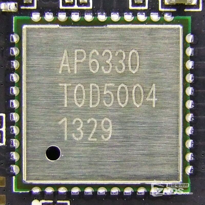

10、WIFI+BT部分。模组型号是AP6330,AMPAK,正基科技。蓝牙部分型号是Broadcom BCM40183,BT 4.0,最高速度3Mbps。WiFi部分型号是Broadcom BCM4330,802.11 ABGN,只支持20Mhz模式单收发,802.11N模式下,最高速度是65Mbps。比上代的RTL8188的150Mbps单收发模组,速度降低很多,直接的表现就是一代我可以通过WIFI观看NAS中的17Mbps码率的MKV不卡,但是二代在同一网络环境下,观看相同的MKV,卡到不行,平均10-20秒缓冲2秒左右。理论上理论速度差距很大,但是实际并没有相差这么大,乐视用的也是这家的模组,看同样的片子不会卡,希望小米在后期的固件优化中修复这个问题。
多说一句,新小米盒子的这个模组,还支持FM收音,不知道小米后期会不会开放这个功能了。

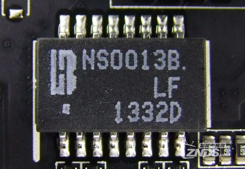

11、10/100 BASE脉冲变压器,型号是NS0013BX LF,提供一个10/100M的RJ45网线口,美国Bothhand USA生产。

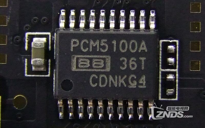

12、立体声数模转换器,型号为PCM5100A,提供立体声模拟输出。

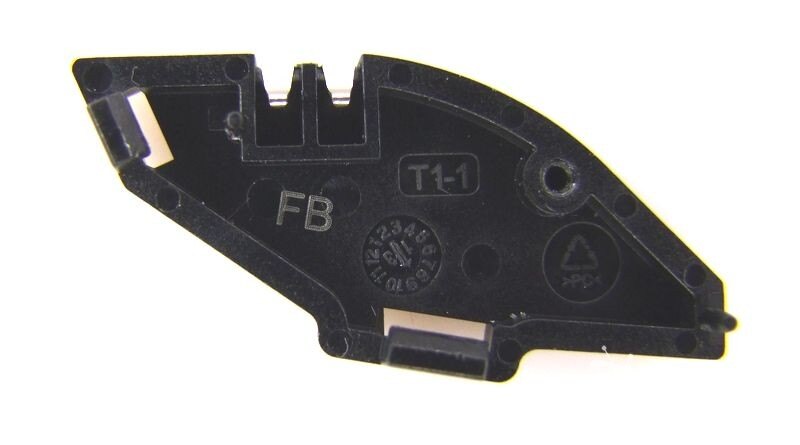

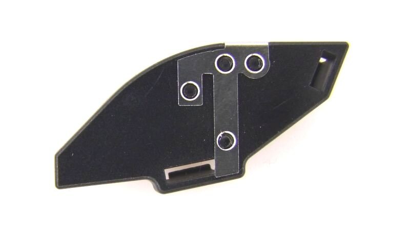

13、WIFI天线,一代的时候是印刷在PCB版内部的,现在变成一个独立组件了,单天线。实际效果比上代好,WIFI信号很稳定。
