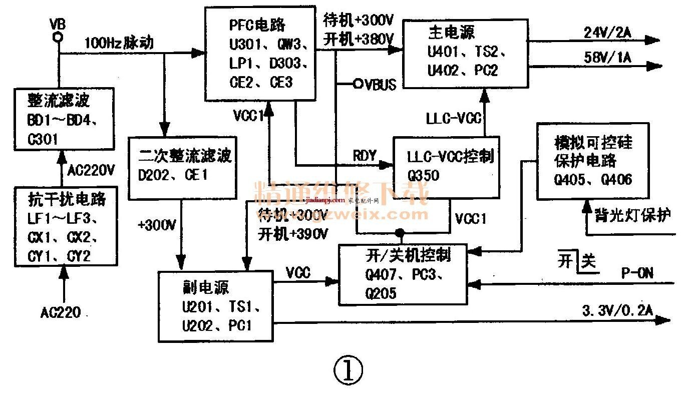

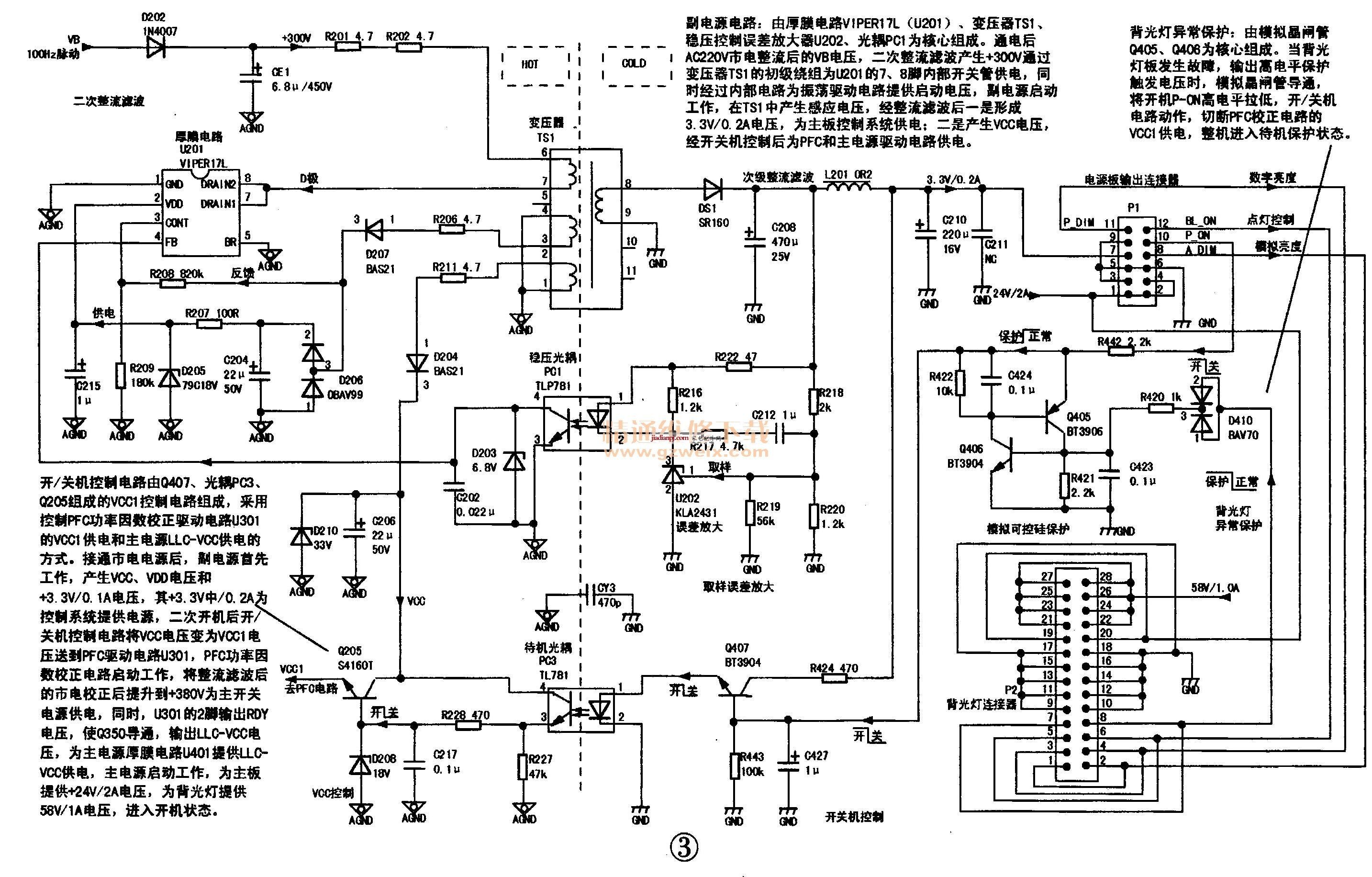

    该电源板电路组成框图如图1所示,它的PFC电路原理图解见图2所示,副电源电路图解见图3所示,主电源电路图解见图4所示。
1.电路结构
    该电源板由三部分组成:一是以集成电路FAN7930C(U301)为核心组成的PFC功率因数校正电路,将整流滤波后的市电校正后提升到+380V为主 开关电源供电;二是以集成电路VIPER17L(U201)为核心组成的副开关电源,产生+3.3V/0.2A电压,为主板控制系统供电,同时产生VDD 电压为启动后的U201供电,产生VCC电压,经开/关机电路控制后,为PFC和主电源驱动电路供电;三是以集成电路FSFR1700XS(U401)为 核心组成的主开/关电源,产生+24V/2A电压和58V/1A电压,为主板和背光灯板供电。
2.开/关机电路
    开关机控制电路由Q407、光耦PC3、Q205组成的VCC1控制电路和Q350组成的LLC-VCC控制电路组成,采用控制PFC(功率因数校正驱 动)电路U301的VCC1供电和主电源LLC-VCC供电的方式。通电后副电源首先工作,产生VCC、VDD电压和+3.3V/0.2A电 压,+3.3V/0.2A为控制系统提供电源,二次开机后开/关机控制电路将VCC电压变为VCC1电压送到PFC驱动电路U301、PFC电路启动工 作,将整流滤波后的市电校正后提升到+380V为主开关电源供电,同时U301的②脚输出RDY电压使Q350导通,输出LLC-VCC电压,为主电源厚 膜电路U401提供LLC-VCC供电,主电源启动工作,为主板提供+24V/2A电压,为背光灯板提供58V/1A电压,进入开机状态。
    3.保护电路
该开关电源还设有以模拟可控硅Q405、Q406为核心组成的保护电路,当背光灯板发生故障,输出高电平保护触发电压时,模拟可控硅导通,将开机P-ON高电平拉低,开/关机电路动作,切断PFC校正电路的VCC1供电,进入待机保护状态。

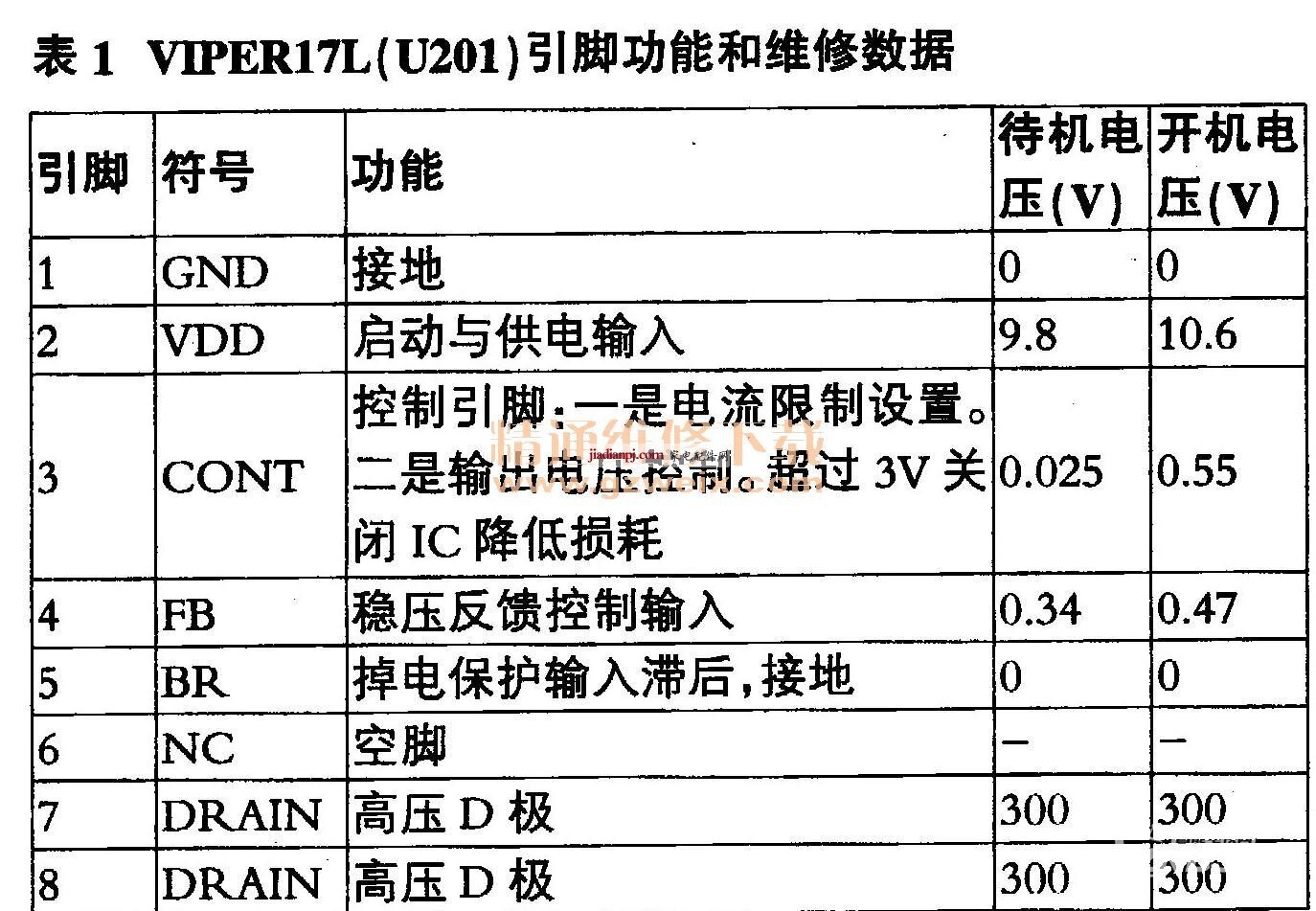

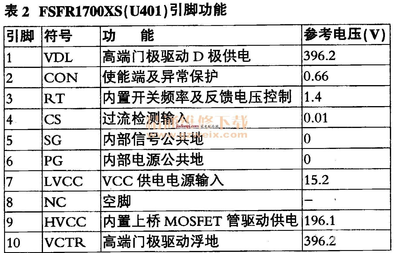

    该电源板的集成电路引脚功能和维修数据见表1、表2所示。
