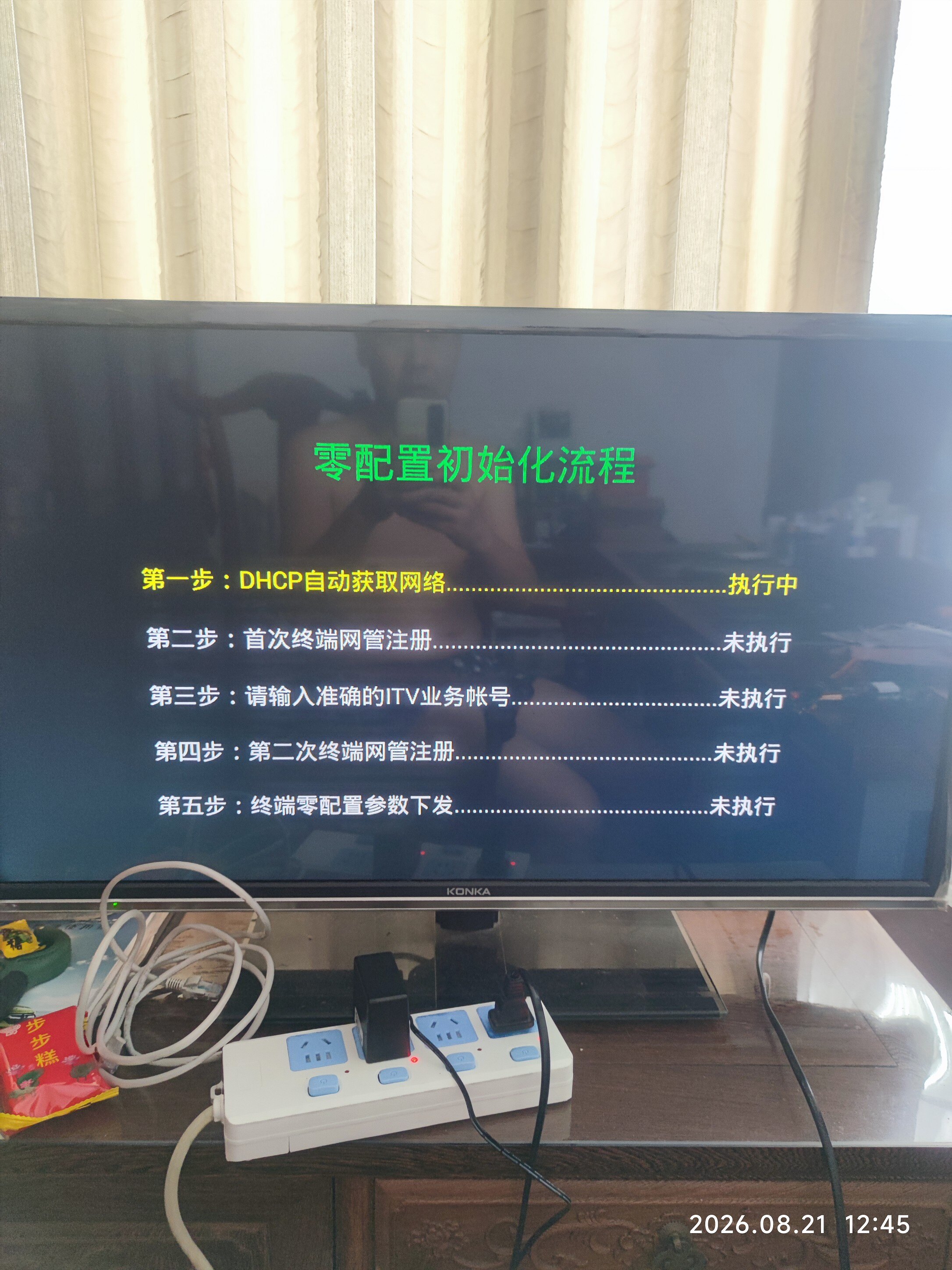

一、翻出一个中兴B860av1.1-T2(看图,底部标签原来好象是中兴B860av1.1-T,更离奇的是进入机器设置里硬件信息是中兴B860av1.1,连T的不带,有图)。记得原来我用算密码和TV盒子开启过ADB自装软件使用过一段时间,后来不知删了哪个系统自带软件后就卡在开机START上了。

五、终究还是有一道坎,卡开中兴的零配置初始化流程上了。想来只能换固件,找了一大堆,说的很好,最后都卡在10015,就是不适配。回过头来再来啃这个零配置界面。先用命令删了system/app中的ZeroCfgUI.apk,黑屏,一跑到这里就黑屏。又装当贝桌面,用命令开启。一狠心又删除了IPTV.apk。后来看别人的贴子最好屏闭电信自检终端,又屏闭了自检终端。关于安装桌面和开启方法自行找帖子,这里是个基本方法。

看图说话,不一样的中兴B860av1.1-T2卡在零配置之破破破
成功。
六.最后说明,其实在安装好河北电信的固件后,虽然卡在零配置初始化流程界面,便用遥控器按设置已可以进入设置里面,可以查看信息,用密码开通ADB,用TV盒子助手装软件,但开机依然卡在零配置初始化流程。所以,在去除零配置初始化流程后,装好盒子,用TV盒子助手装软件比较方便。但用U盘还是不能装软件。也懒得弄了。
