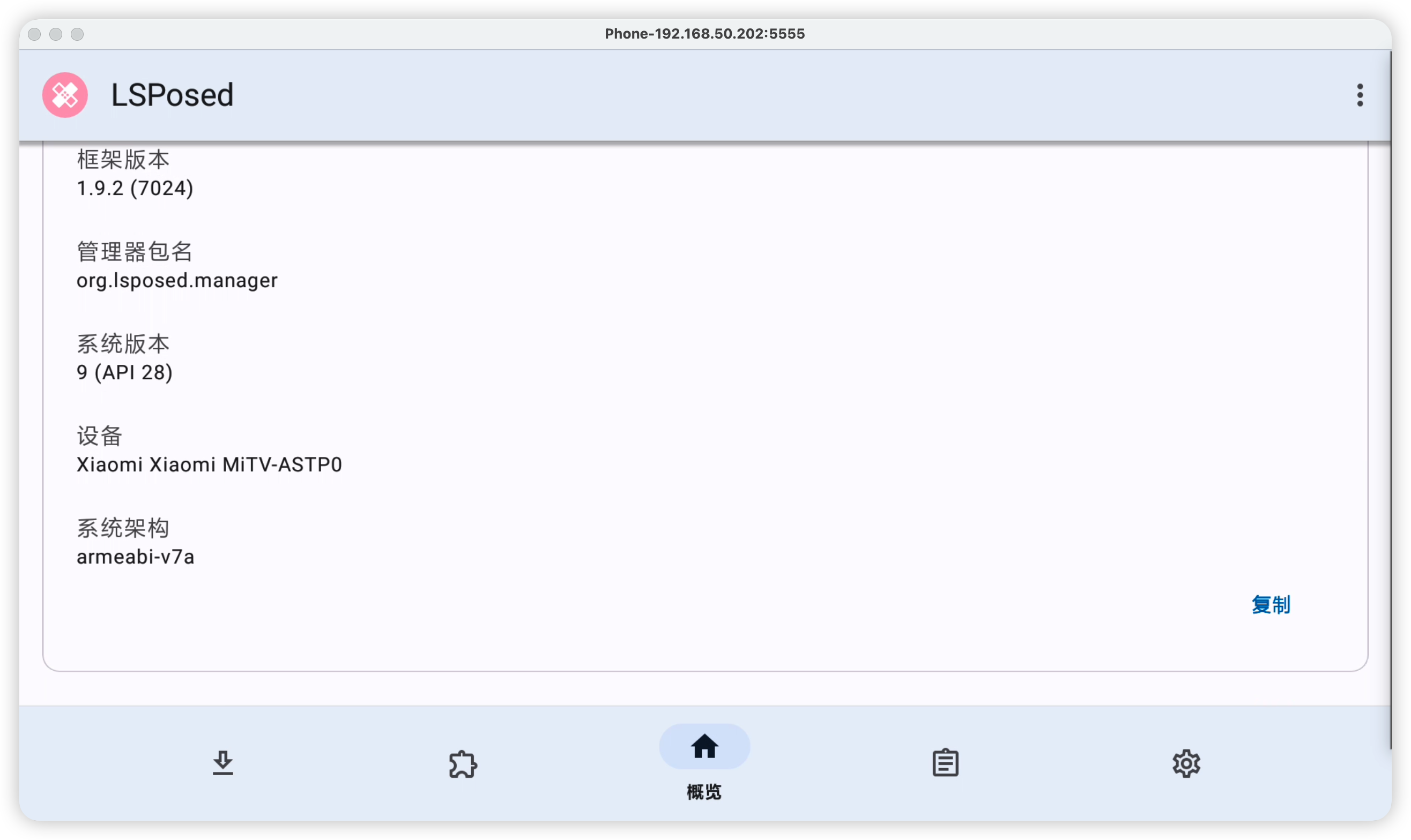

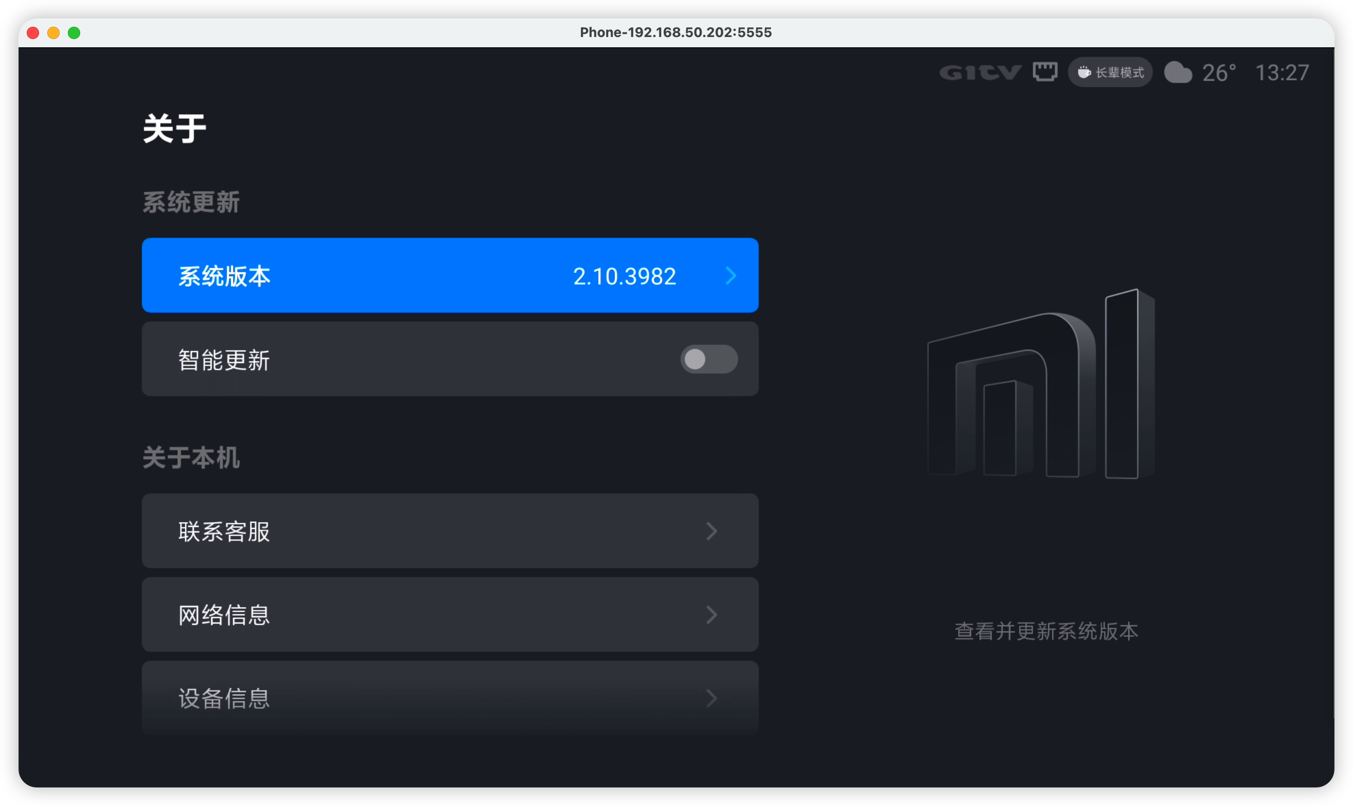

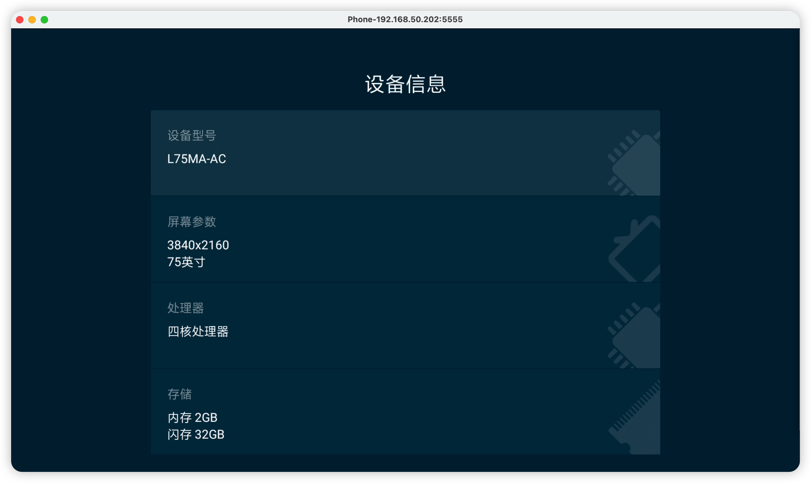

我的电视系统是 2.10.3982,设备型号:L75MA-AC,Android9,理论上版本号差不多本教程通用的。下面教程不涉及到 Magisk 补丁 root,第三方 recovery 刷入等教程,并且我使用的是 macOS 环境,不提供其他系统教程,可以根据文章实际情况来变动。

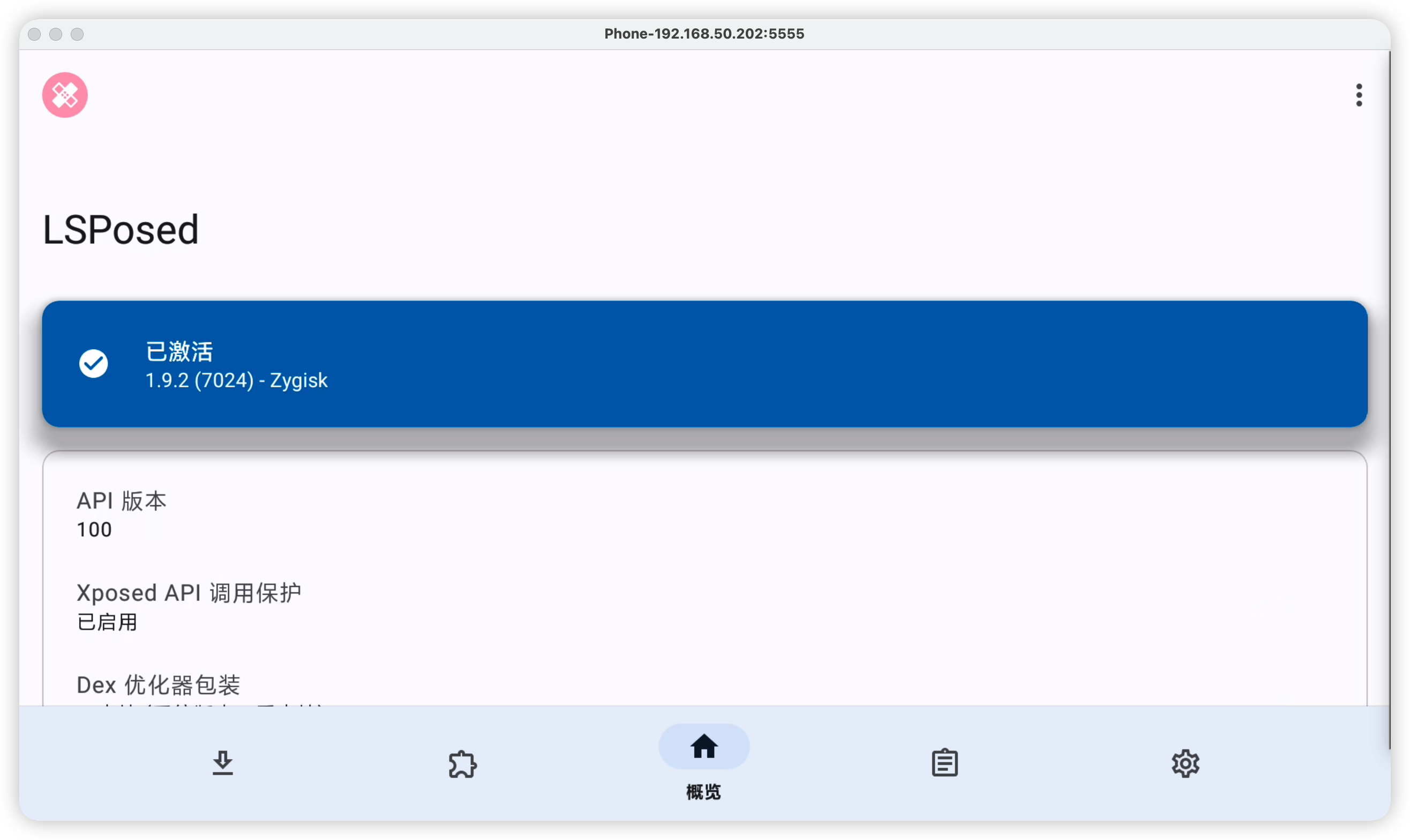

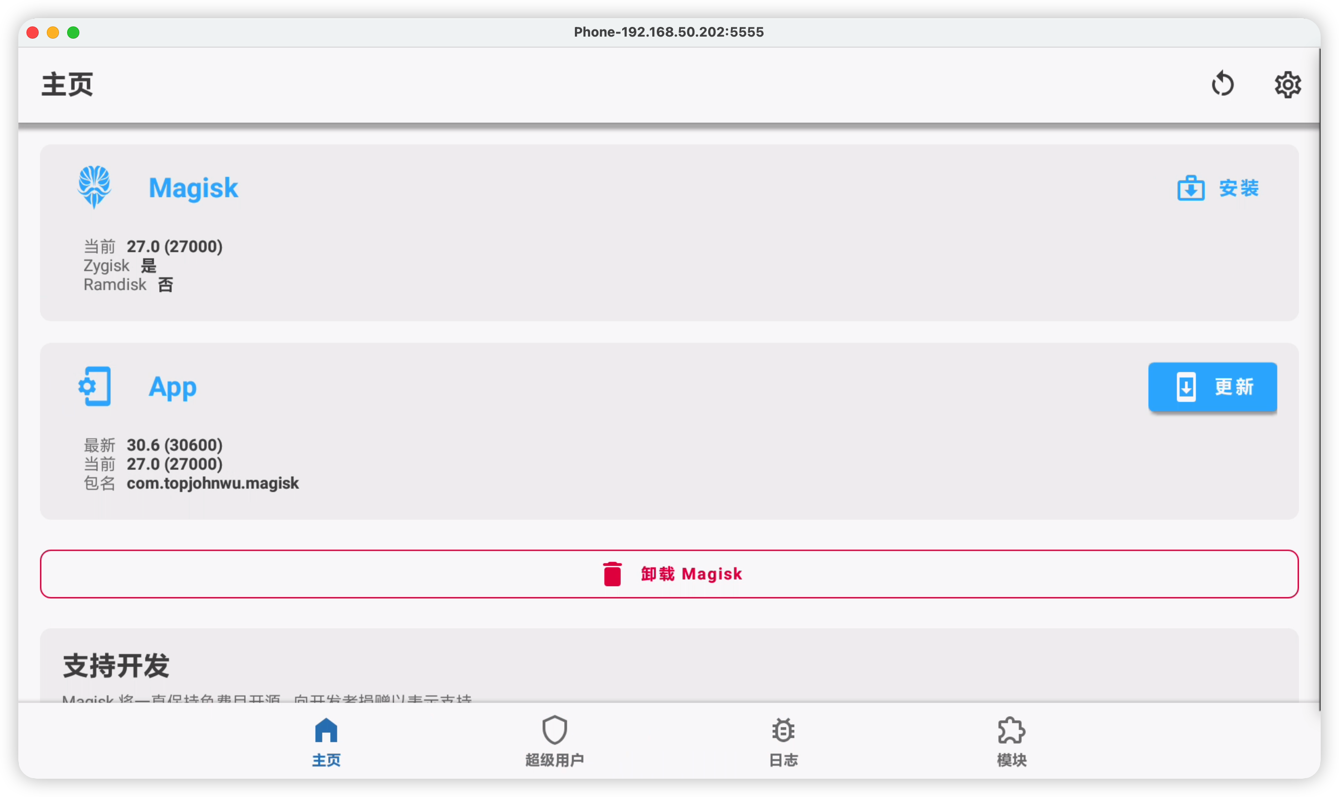

必须是 Magisk 27.0、uid=0、bootstrap.rc=0,ADB 日志包含 SERVICE_SUCCESS。
启用内置 Zygisk
终端 B 执行:
  1. <blockquote>adb -s "$TV" shell
复制代码
输出必须包含:
  1. key=zygisk|value=1

Magisk App 和模块
终端执行下面命令安装 magisk app:
  1. adb -s "$TV" install -r "$MAGISK_APK"
复制代码

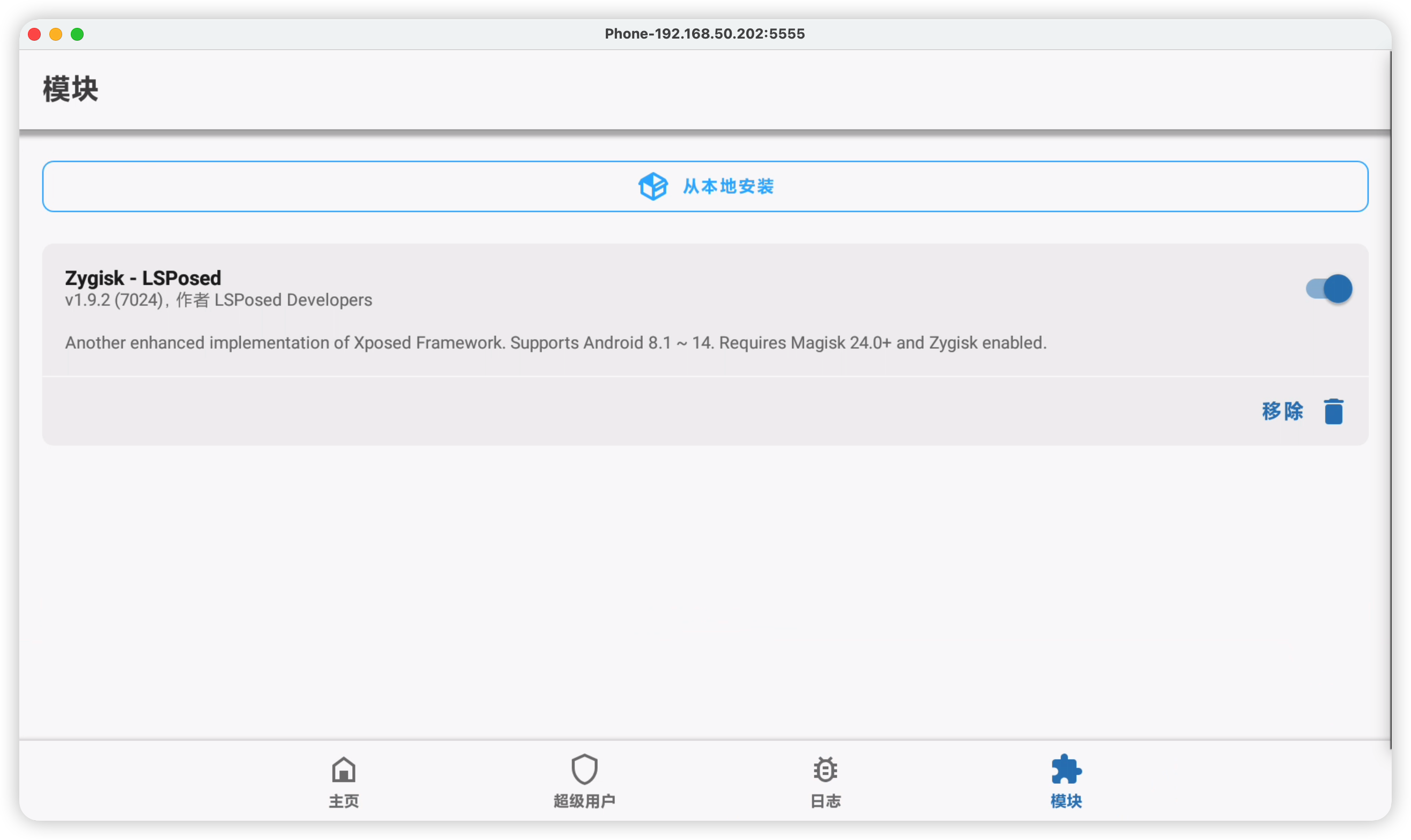

不要点击“修复运行环境”、Direct Install、核心更新或卸载。
模块必须兼容 Android 9、Magisk 27 和 32 位 zygote。安装模块后正常重启。

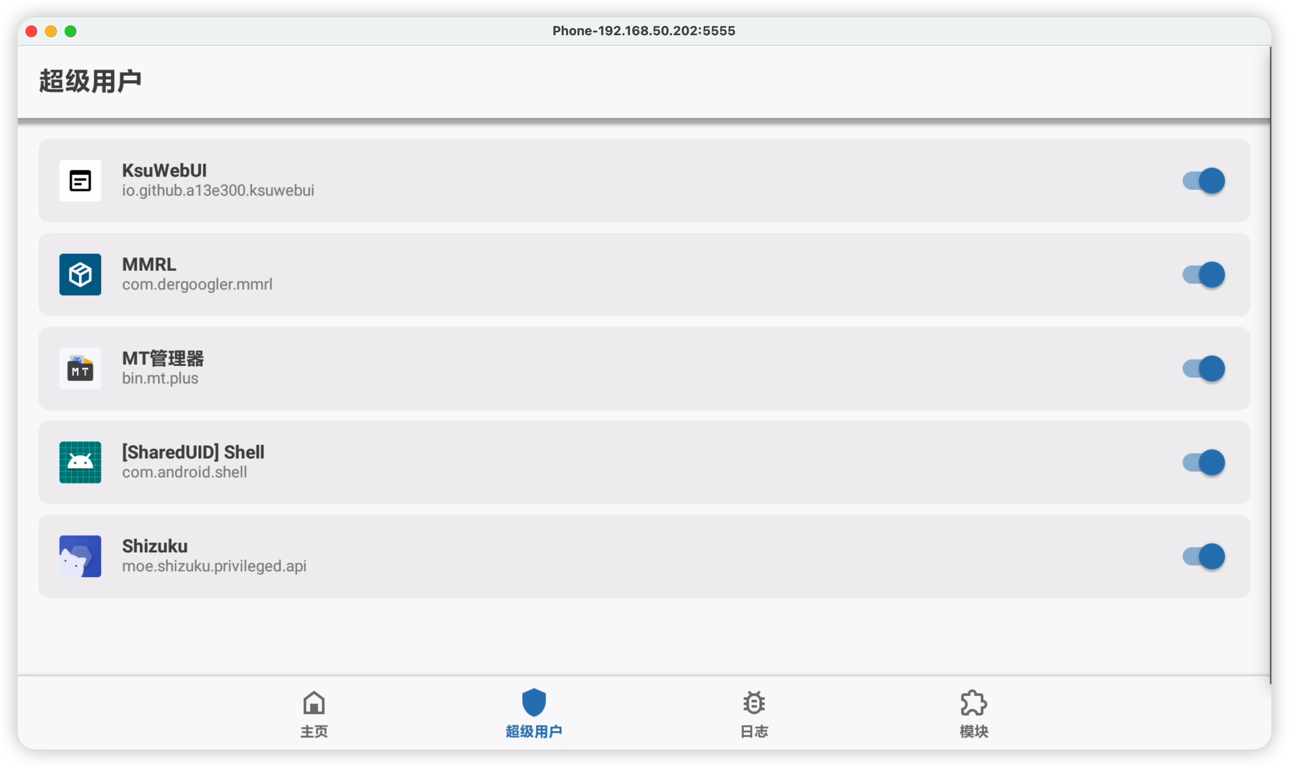

目前 magisk app 在小米电视系统无法正常弹窗授权,直到超时提示拒绝授权,这时候可以用下面 UID 授权:
1. 查应用 UID
把包名替换成目标应用:
  1. export TV=192.168.50.202:5555
  2. adb -s "$TV" shell
  3. pm list packages -U | grep 'package:com.example.app '
复制代码
示例输出:
  1. package:com.example.app uid:10075
复制代码
记下 UID。不要直接给 uid:1000 等共享系统 UID 授权,否则同一 UID 下的其他系统组件也会获得 Root。
2. 永久允许
先确认 Magisk daemon 正常:
  1. pidof magiskd
  2. /sbin/magisk su -c id
复制代码
