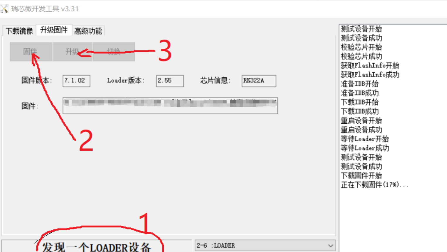

看见几个网友问WE30C短接连接电脑问题,和大家友好的交流讨论一下。以下内容是本人实测,但是本人能力有限不会修改固件。
1、泰捷WE30C芯片是RK3229,wifi是MT7061。
2、刷机前请确认你有合适的固件,目前我测试了本站的几个免费的RK3229线刷固件(.img格式),开机与遥控的主要功能都没有问题,其中7.1固件遥控音量键有问题。
3、本站的几个RK3229线刷固件均不支持wifi    MT7061;所以wifi打不开,插网络线到路由器能正常联网。

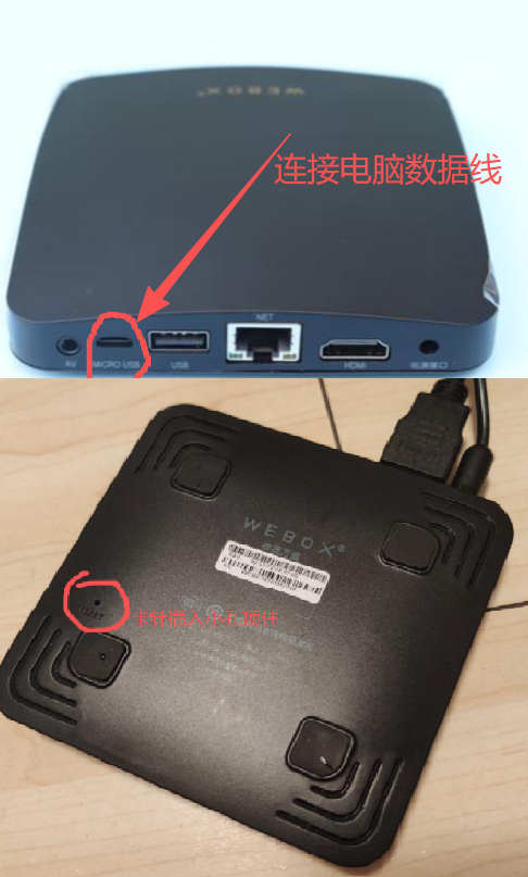

4、步骤:电脑上打开瑞芯微软件--------用老式安卓数据线连接电脑与盒子的AV孔旁边的小usb孔--------用手机卡针插入盒子底部复位孔按住------盒子通电-------软件端检测到设备--------软件端载入固件---------点升级等待完成重启。
5、欢迎有能力的小伙伴添加MT7061的wifi驱动。
6、目前我的泰捷WE30C升级到高版本使用流畅,虽说需有线连接但体验不错。
7、友情提示:刷机有风险,后果自负。

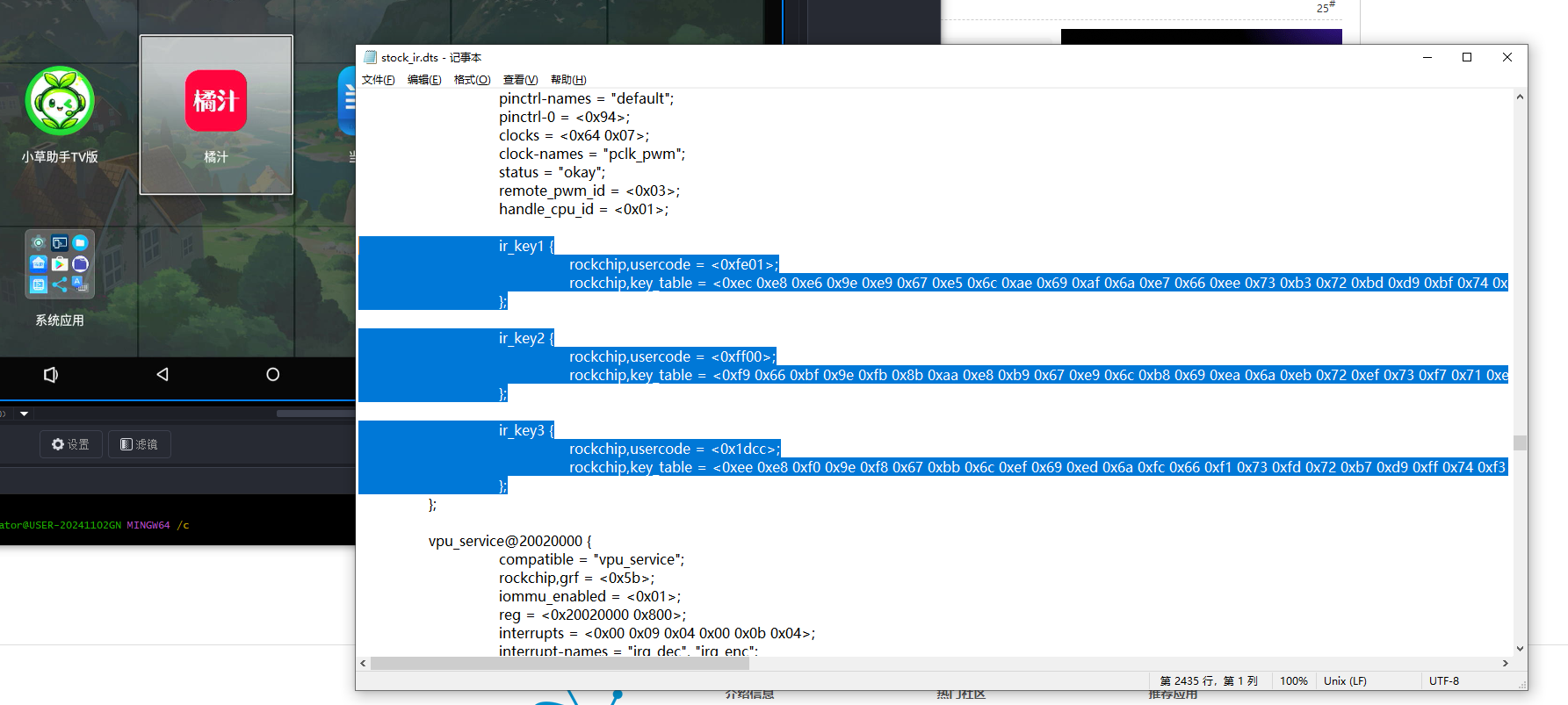

能否再提供一下网盘地址,谢谢
通过网盘分享的文件:WE30C可用包

我自己重写了固件。现在遥控器好用了。。。我擦。太难了。解压固件解包 resource rk-kernel.dtb 转换dts 然后里面写了支持的红外码。修改成泰捷盒子的就没问题了。。现在所有问题都搞定了- -

改了之后遥控器就都支持了。。。需要解包重新编一下
44#
发表于 2026-7-13 00:55 | 只看该作者 | 来自山西
他是固件包底层限制了红外遥控器的种类
