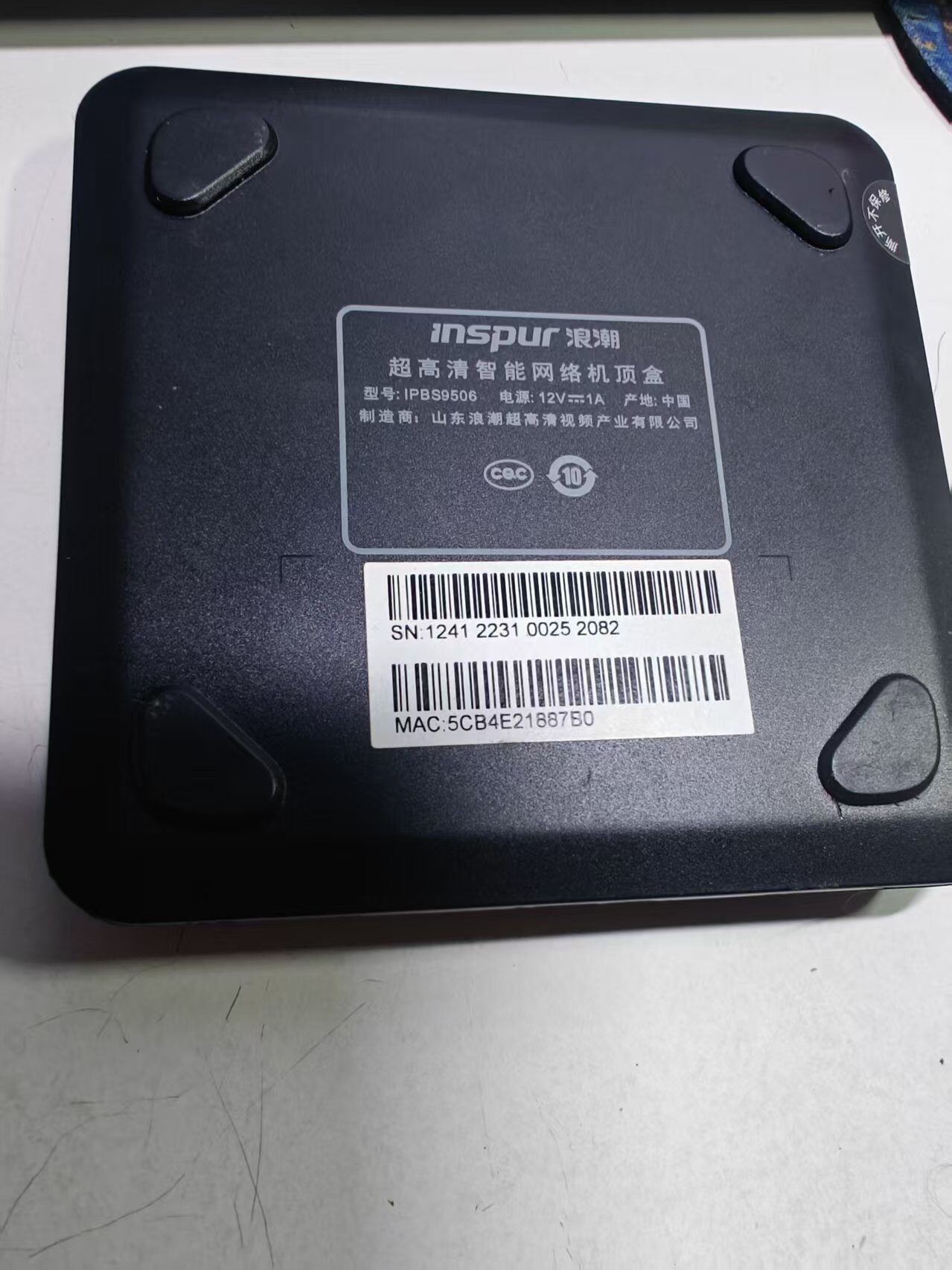

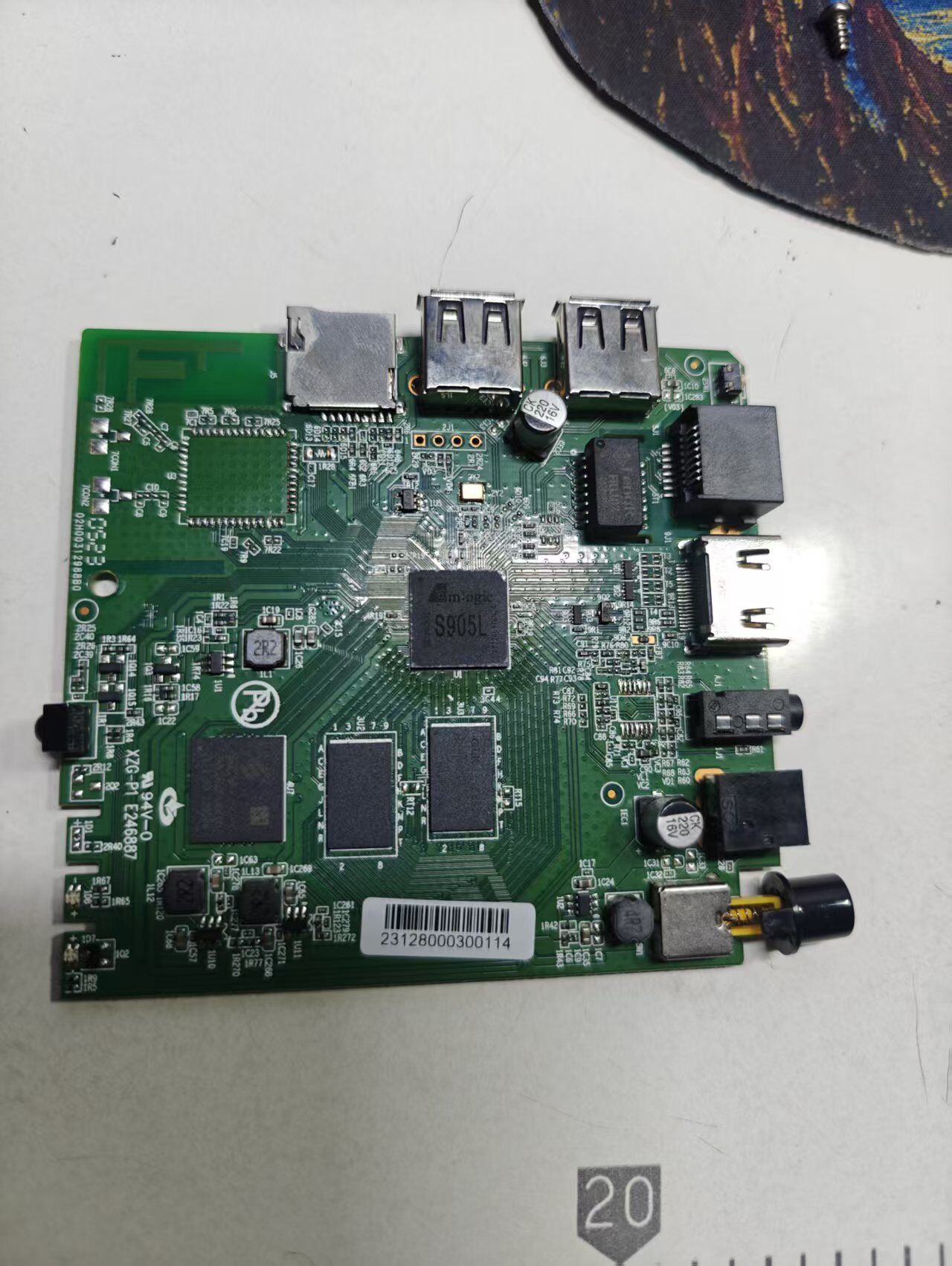

广电盒子,浪潮IPBS9506,想刷一下机,找不到短接点,哪位大神知道哪两个是短接点?另外我这个怎么看出来WiFi硬件是 UWE5621DS还是 RTL8822CS?谢谢!

发表于 2026-7-1 10:34 | 显示全部楼层
没有无线

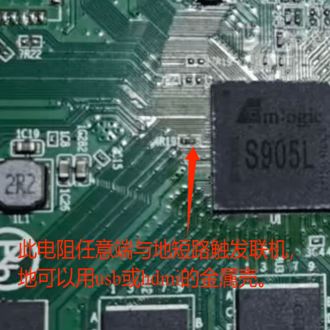

发表于 2026-7-1 15:12 | 显示全部楼层
ka121 发表于 2026-7-1 10:31
理解能力有限。大神能详细说一下与地短路操作流程吗?非常感谢!
还有流程,如果是这个短路操作比做吃饭,哪就是张嘴,用筷子或勺把米饭拨拉到嘴里。短路就是用一导线,一头接好地,另一台接到电阻的任意端。我自己一般是用带双头鳄鱼夹的线,一头夹usb金属壳,零一头夹一绣花针搭到电阻脚。

 楼主| 发表于 2026-7-2 09:05 | 显示全部楼层
1337565980 发表于 2026-7-1 15:12
还有流程,如果是这个短路操作比做吃饭,哪就是张嘴,用筷子或勺把米饭拨拉到嘴里。短路就是用一导线,一 ...
按照您的方法操作,刷机软件识别到了设备,进度条到4%不动了,之后无论怎么操作都识别不了,刷机软件没反应,放弃了。非常感谢您!

发表于 2026-7-2 09:17 | 显示全部楼层
ka121 发表于 2026-7-2 09:05
按照您的方法操作,刷机软件识别到了设备,进度条到4%不动了,之后无论怎么操作都识别不了,刷机软件没反 ...
卡进度到4%是固件不对。
