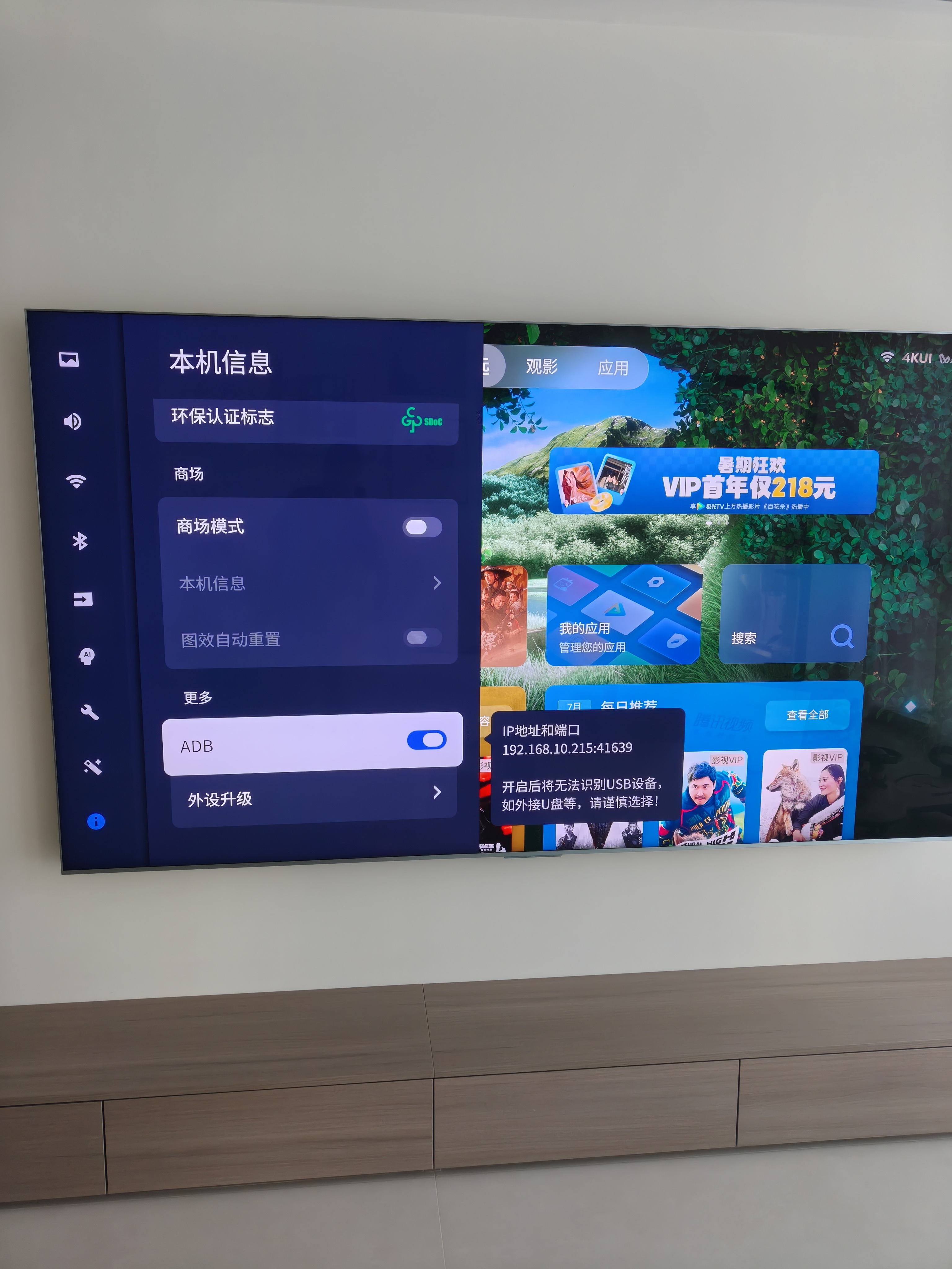

求教各位大神:
我的老款TCL电视(75Q9K)可以正常打开ADB开关,并连接后用电脑或者手机进行远程调试。
新买了两款也不算太新的85T7L ULTRA和98T7L PRO,应该是底层安卓系统升级了?同样的ADB开关打开以后,会提示打开了本机IP地址:一个高位端口,用PC或者手机均没办法直接和5555端口建立连接,也没办法和这个高位端口建立连接,全部提示fAIled to connect to XXXX。因为不会提示配对码,也无法进行配对,有线还是无线均不行。
请问各位大神有没有什么办法进行ADB连接,感谢。

10#
发表于 2026-8-8 10:22 | 只看该作者 | 来自吉林
bayestheorem 发表于 2026-7-19 22:12
没有效果的。只会有一个failed to connect to xxxx
唉,怎么跟安卓手机似的,权限越收越紧了

8#
发表于 2026-7-19 22:12 | 只看该作者 | 来自浙江
zcyisno 发表于 2026-6-17 10:19
adb工具直接输入IP+端口号连接试试呢?不输的话默认是5555
7#
发表于 2026-7-19 22:11 | 只看该作者 | 来自浙江
15936564025 发表于 2026-6-24 10:34
虽然我不知道这种,高位码什么的,但是adb连接关键要求实质上跟这个无关。
我手机上adb连接的是配对码,但 ...
没有什么所谓的高位码。TCL现在新机开启adb后不是固定端口5555,而是随机端口。但是无论adb connect还是adb pair都没有用。
6#
发表于 2026-7-11 17:05 | 只看该作者 | 来自四川
同问,我也是这个问题,也打400 也反馈了,他说不对外公布链接方法,也没文档啥的,试了 adb pair 也是一样的都报错,看起来可能就是他们故意把这个权限收回了

板凳
 楼主| 发表于 2026-6-16 13:56 | 只看该作者 | 来自上海
15936564025 发表于 2026-6-11 15:11
啥是高位码?你也不上个图
高位端口,就是不是固定的5555端口,举例比如电视的ip地址是192.168.1.101,随机到38888端口,电视端会提示adb开放的端口是192.168.1.101:38888
配对码,就是一般高版本android系统连接的时候要两个设备互相输一下配对码,才能进adb模式,命令是adb pair 192.168.1.101:38888,但是新版本的tcl电视没有地方能显示这个配对码。
电视不在身边,没法截图
