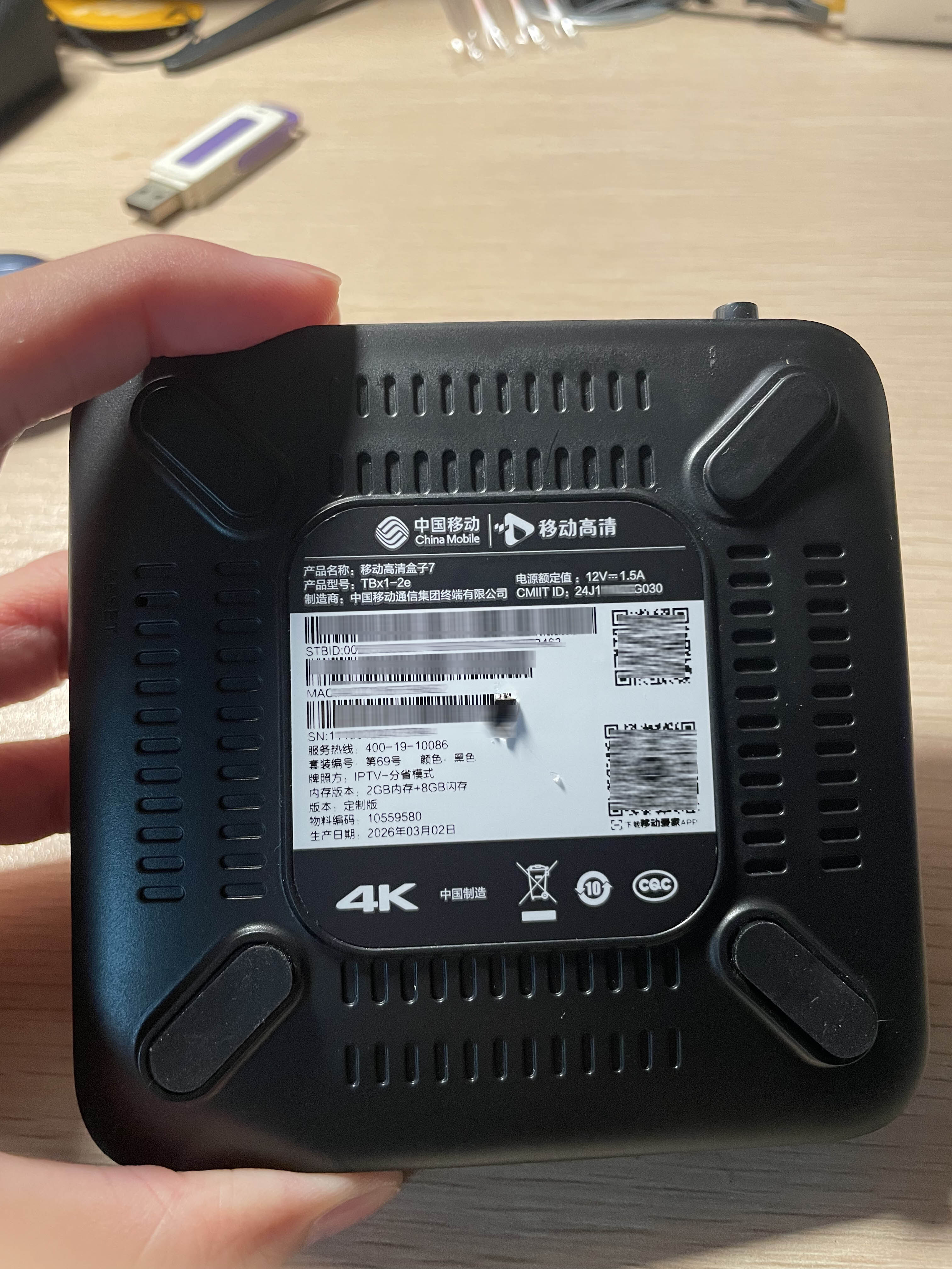

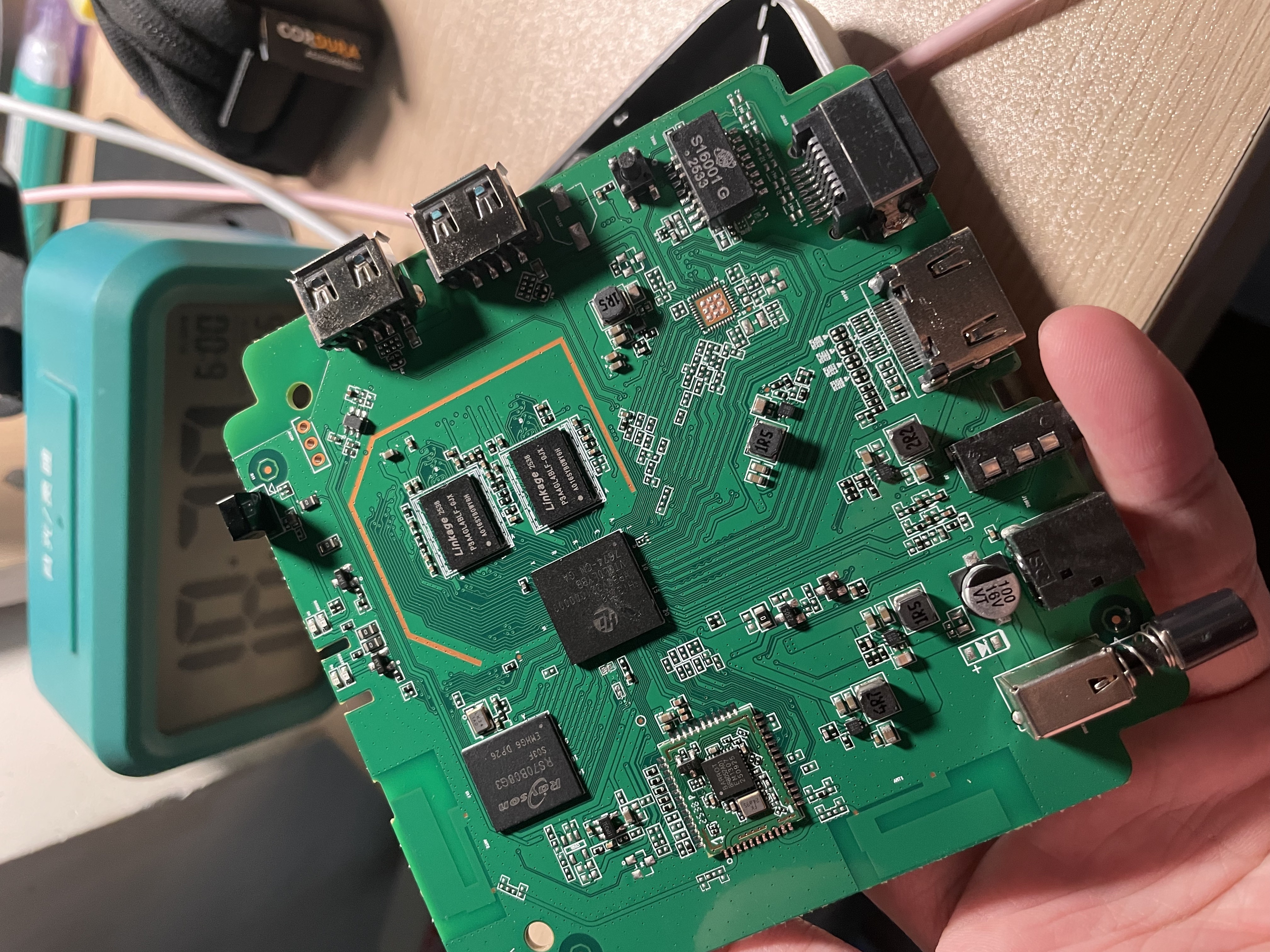

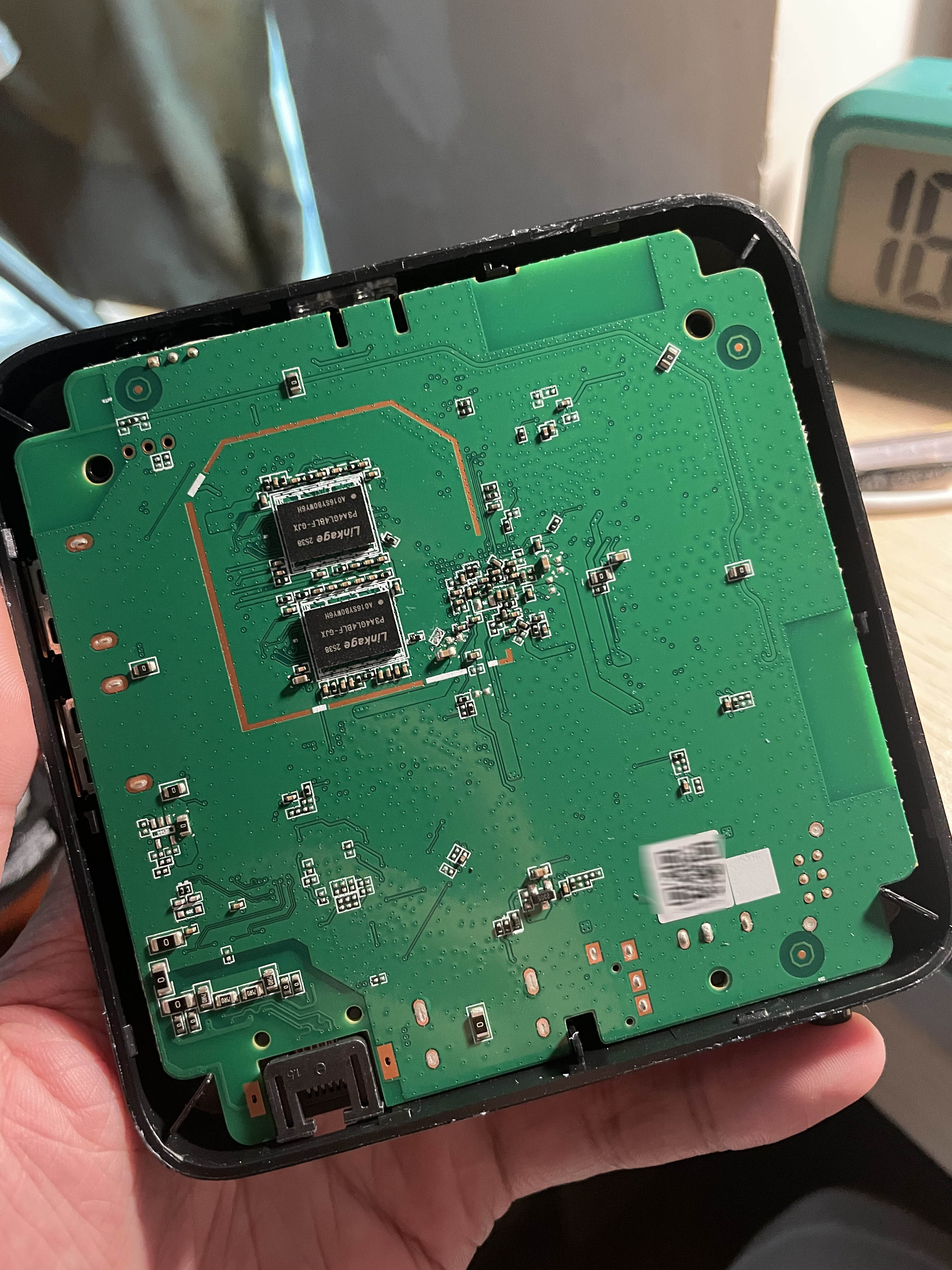

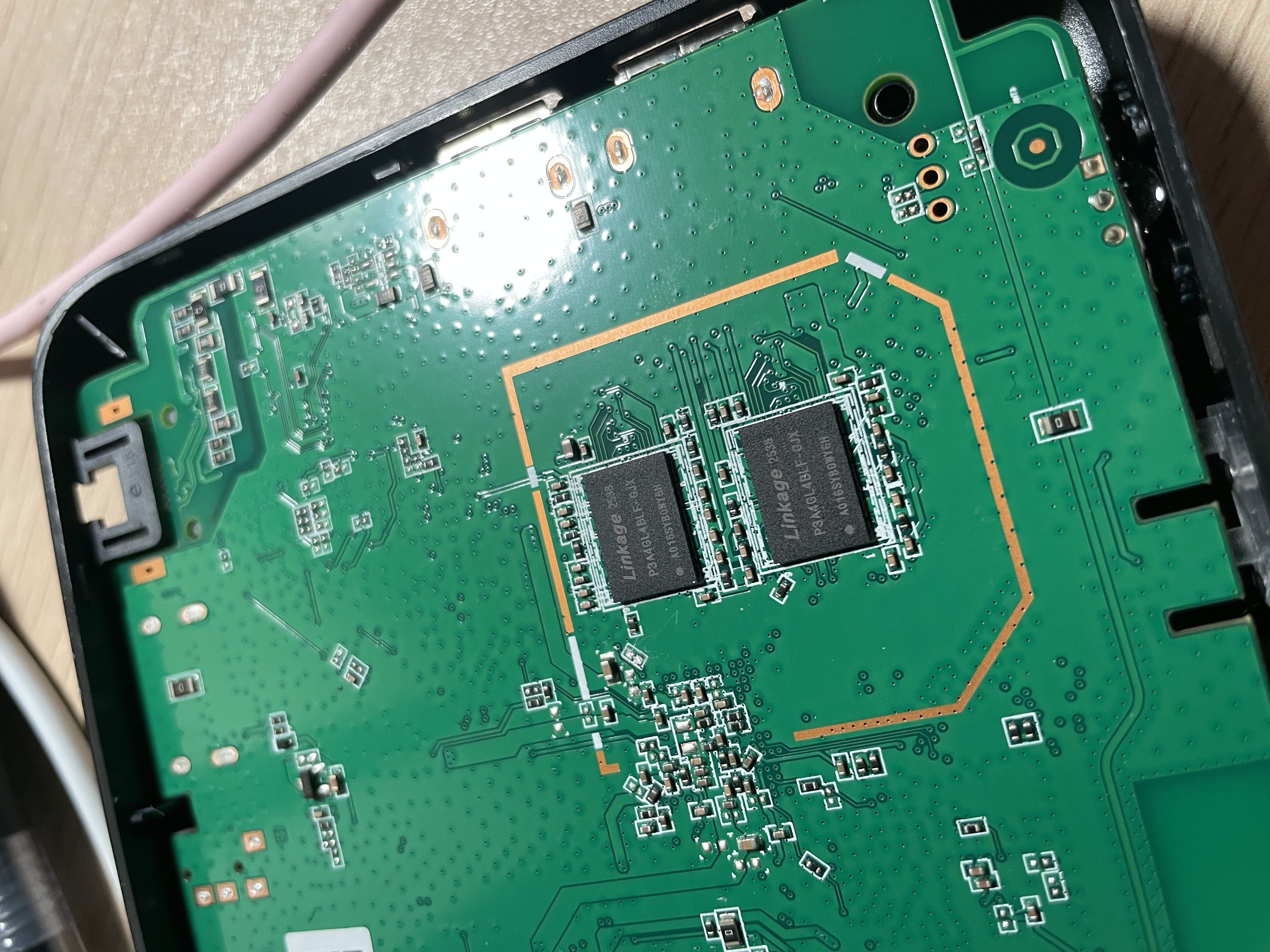

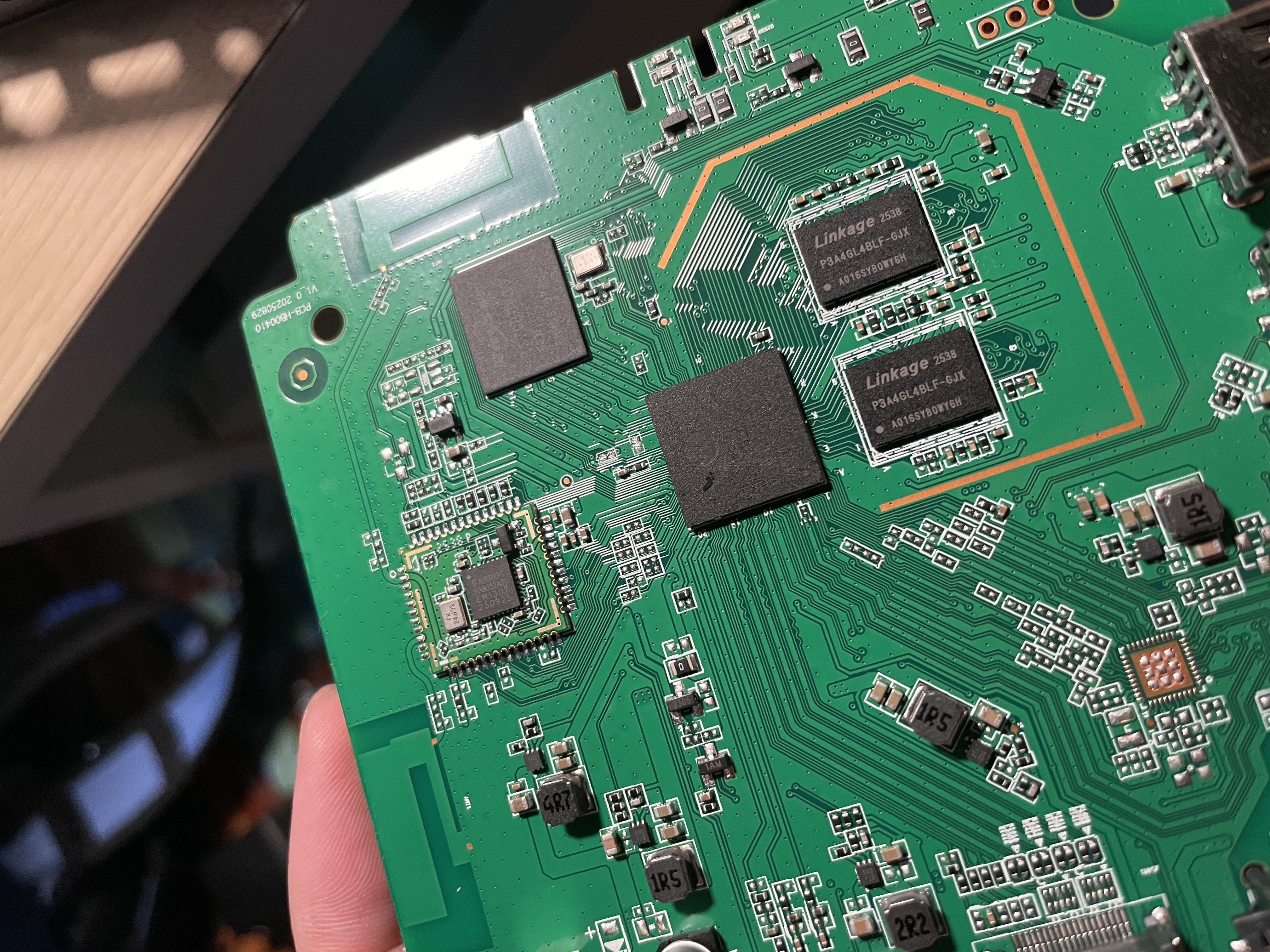

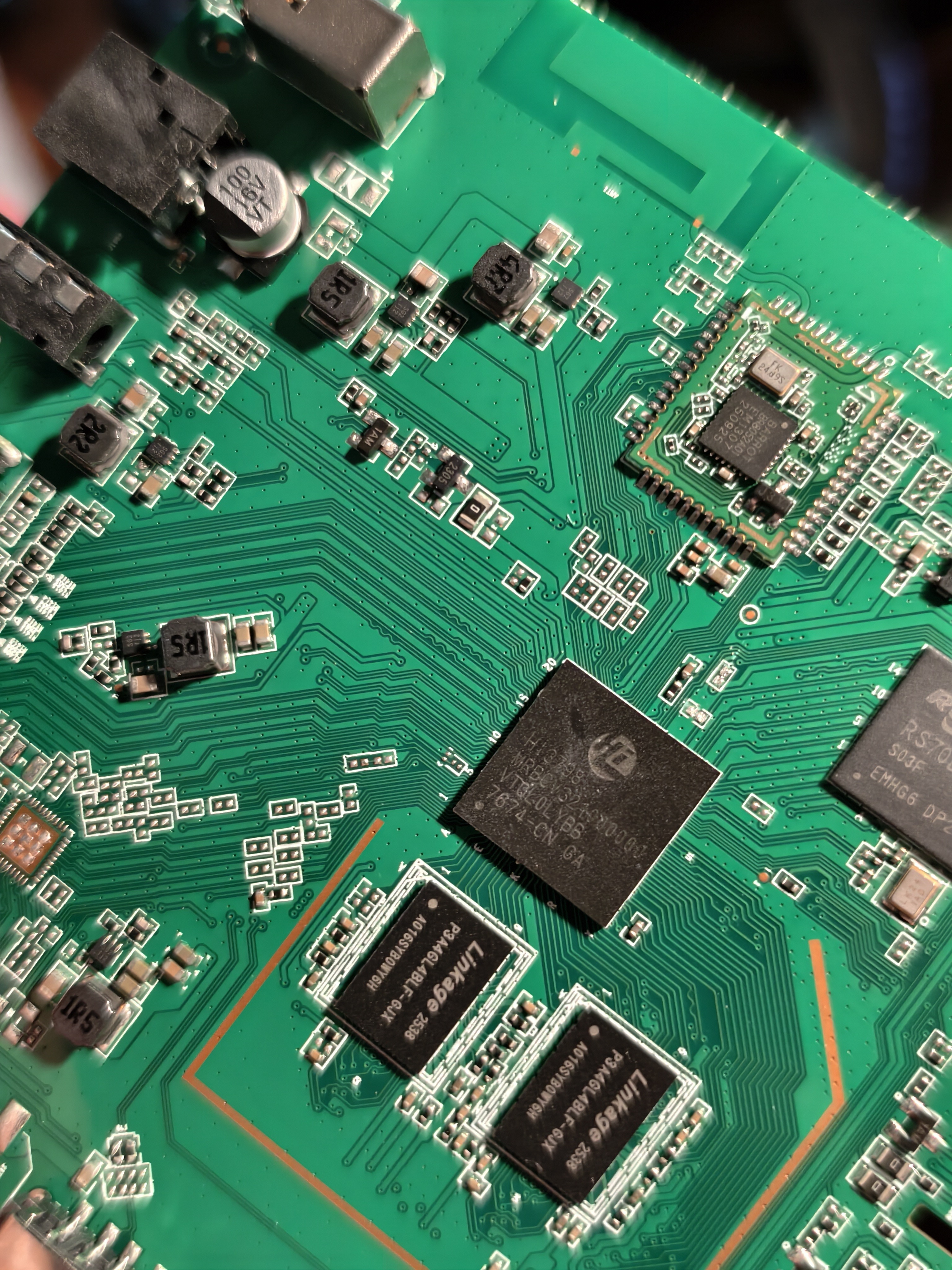

型号移动高清盒子7,2+8G配置的,然后型号TBx1-2e,海思MV320芯片组,拆机已经看过了,看图,但是换了几个刷机包短接开机U盘也刷不进去,没有反应,直接进系统主界面,怎么解决呢?
我看我的主板背面跟网上的稍微有些不同,现在刷不了机也装不了软件,很麻烦,在线求助各位大佬

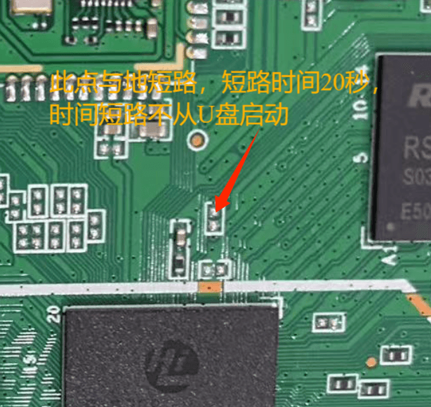

刷mv320可以先替换掉原机的recovery为公签的recovery,之后就可以用update.zip刷机,这个是所谓的免拆,前提是开adb,这样就可以用终端命令替换recovery,并刷入一个启动recovery的命令,刷完重启系统进入recovery,选U盘的update.zip就开始刷机。也可以用短路触发读取U盘启动的强刷,这个U盘适配就是通过U盘做update.zip的升级刷机。操作关键是短路触发,看你短路的位置是论坛里发的短路示意,已经把哪短路点几近物理短路了。个人实际操作哪个短路点是错的。实际操作的短路点是:
求助移动TBx1-2e刷机问题,,,
如果看跑马短路上电开始这样跑马:
send cmd error! cmd = 0x00000102
int err: reg = 0x00048100
跑20秒后这样:
mmc_card_init error
eMMC init error.
20秒才有读取emmc报错,之前转向从U盘读取:
Enter usb bootstrap by flash
Init USB Dev
USB(00000000): read "fastboot.bin" from usb disk ok.
Decrypt auxiliary code ...OK
lsadc voltage min: 0000006D, max: 0000006F, aver: 0000006E, index: 0000000B
Enter boot auxiliary code
读取这个时间很短,就是能读取到U盘有正确的fastboot,这时主板的电源灯会亮了。
看到电源灯亮就马上要松开短路。
之后有的是出现recovery界面,可以选U盘update.zip做升级;有的是直接有升级界面,升级完成自动重启。
刷机的U盘可以用usb3.0,16G,或usb2.0 8G以下,U盘格式是fat32,8192块格式化单分区U盘。刷mv320一定要这个格式,以前刷mv310以下用2048块的,用在mv320不识别。

这款是新款,4片闪存,固件不一样,威联 Y-xt855

板子正反面不一样,别复制粘贴了,要是能进去我也不在这里问了

四片闪存就是fastboot不一样,套原机的fastboot刷机就好了。

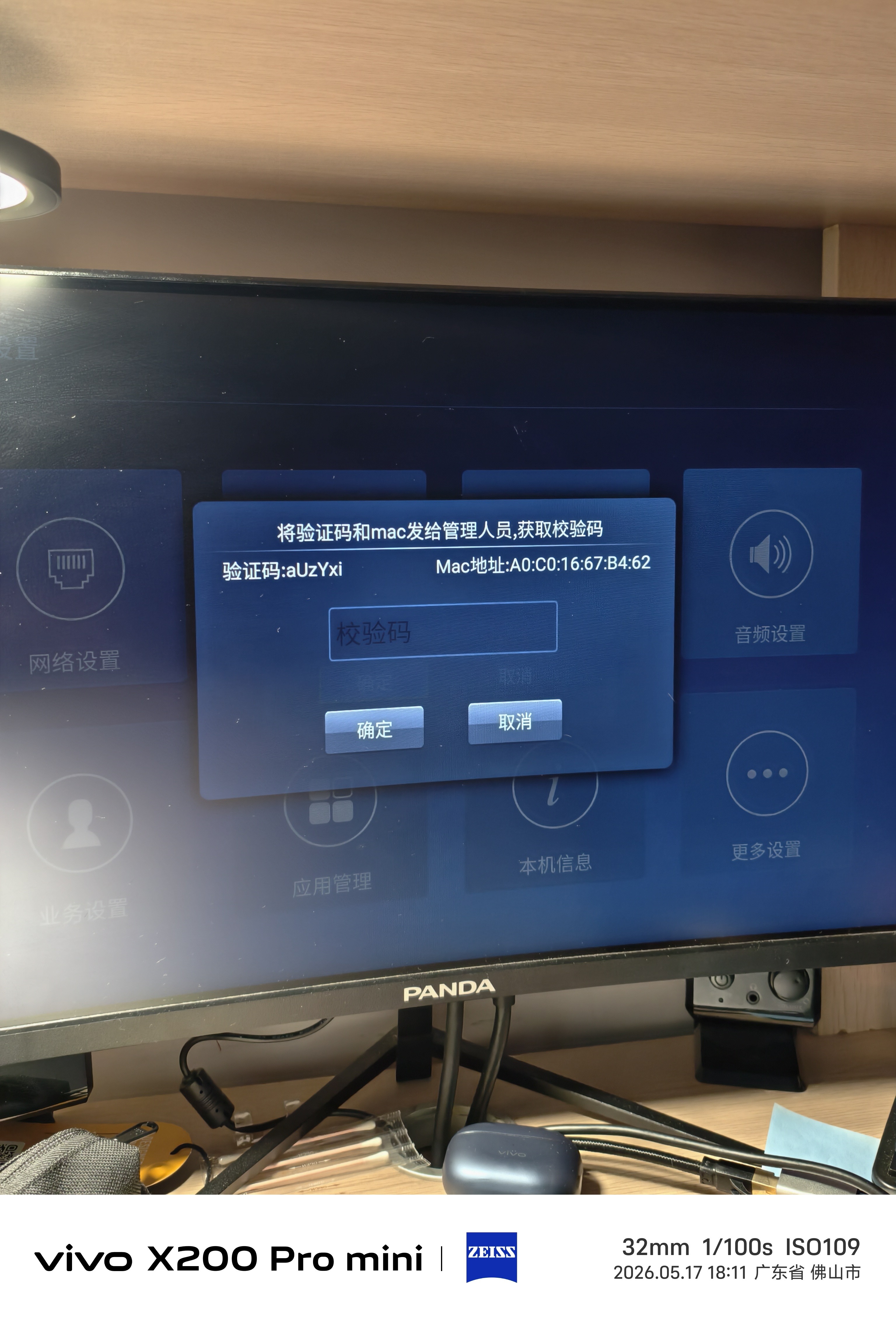

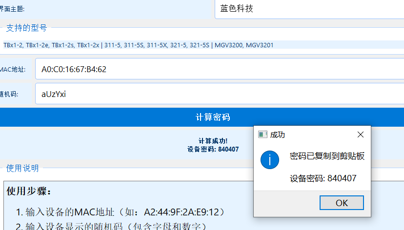

开机后,按设置-下-右-上-左-菜单,看可否调出开adb算号界面,有界面给你算号开adb,之后用盒子助手把fstboot备份出来改到刷机包里就可以刷机了。如果按不出要改用键盘按#232#试试。

这是这个吗?
9#
 楼主| 发表于 2026-5-17 18:14 | 只看该作者 | 来自广东
1337565980 发表于 2026-5-17 15:19
开机后,按设置-下-右-上-左-菜单,看可否调出开adb算号界面,有界面给你算号开adb,之后用盒子助手把fst ...
是出了一个这么的界面 开adb用的?

设备密码:840407 求助移动TBx1-2e刷机问题,,,
