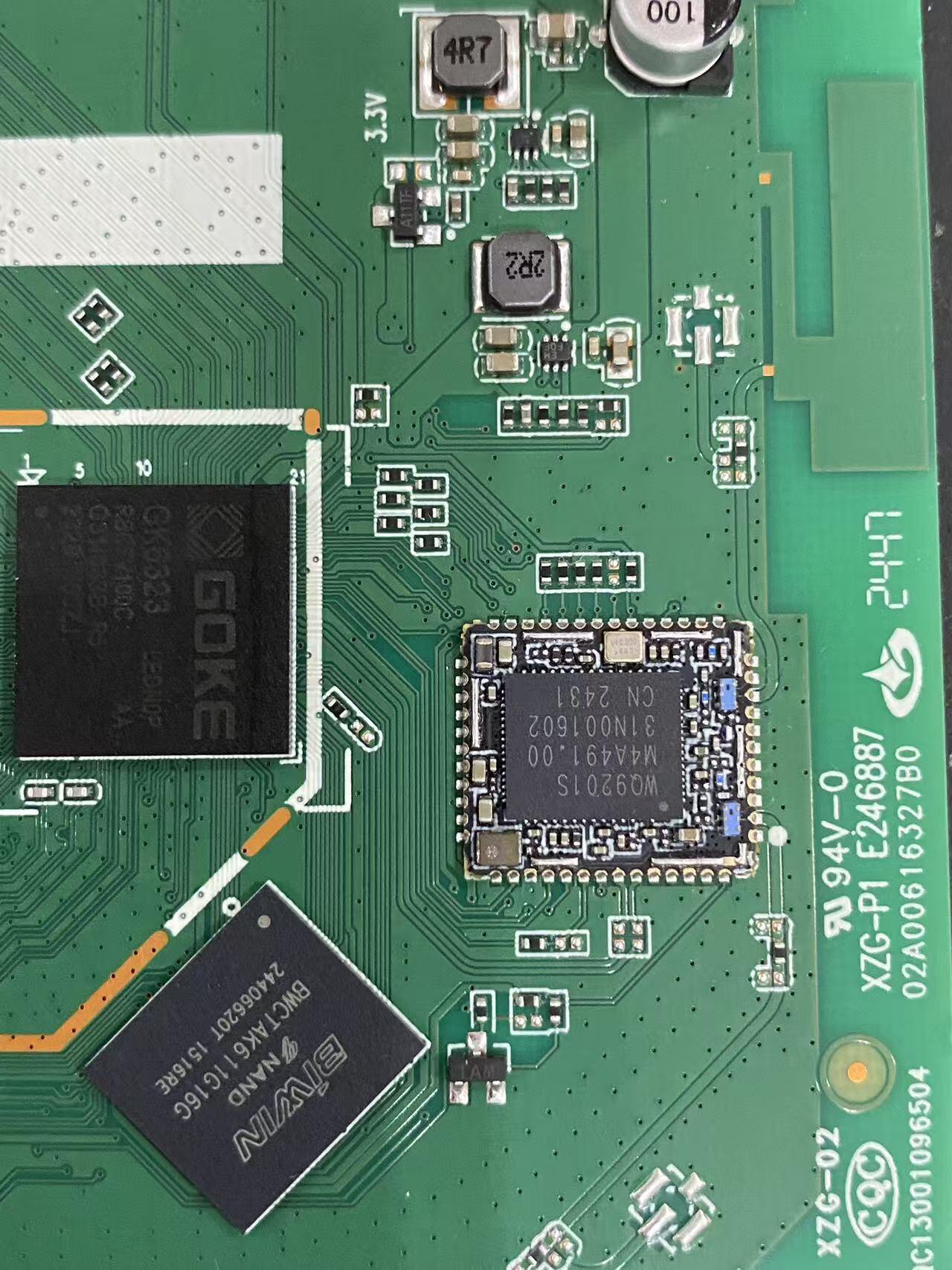

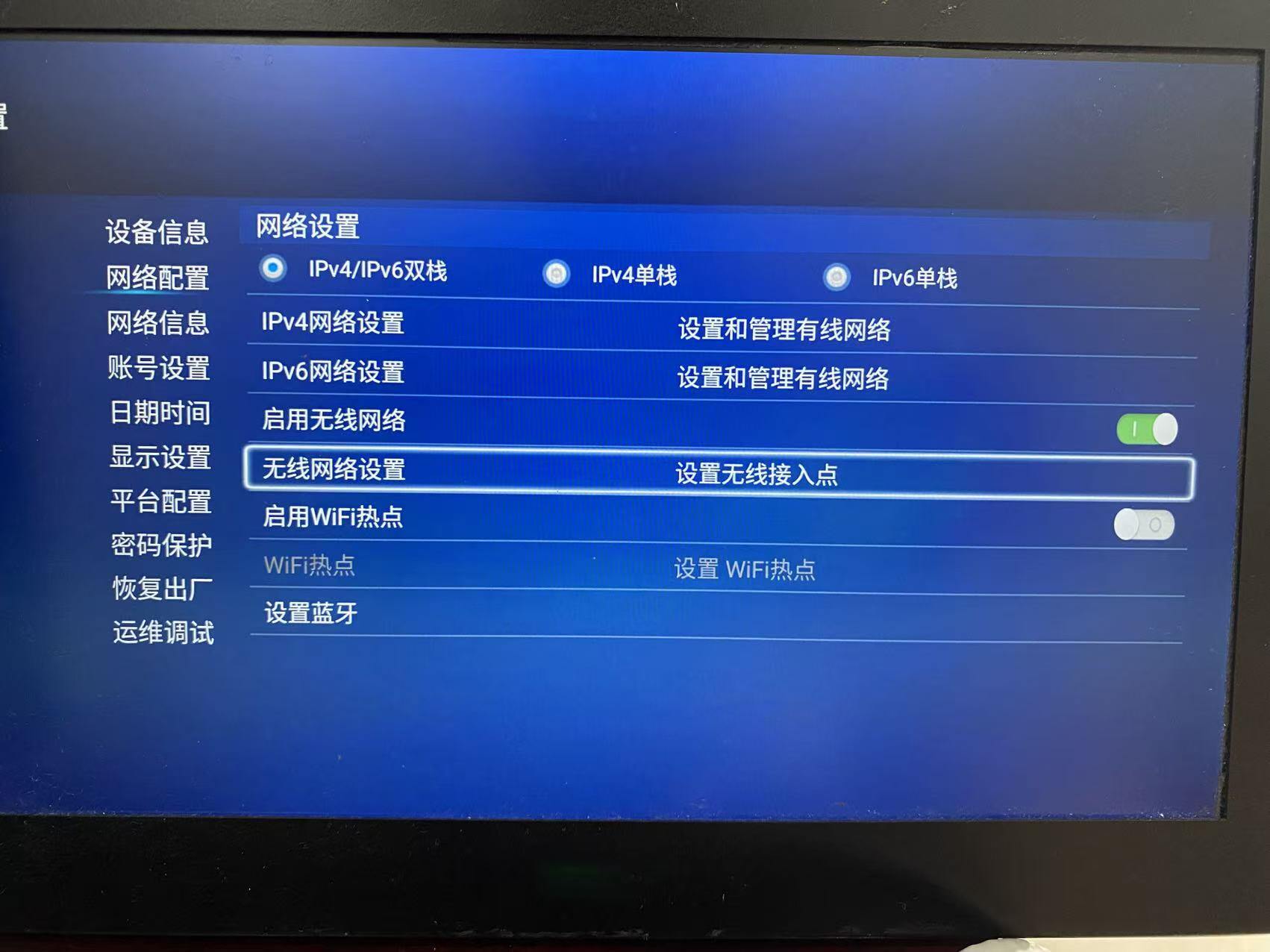

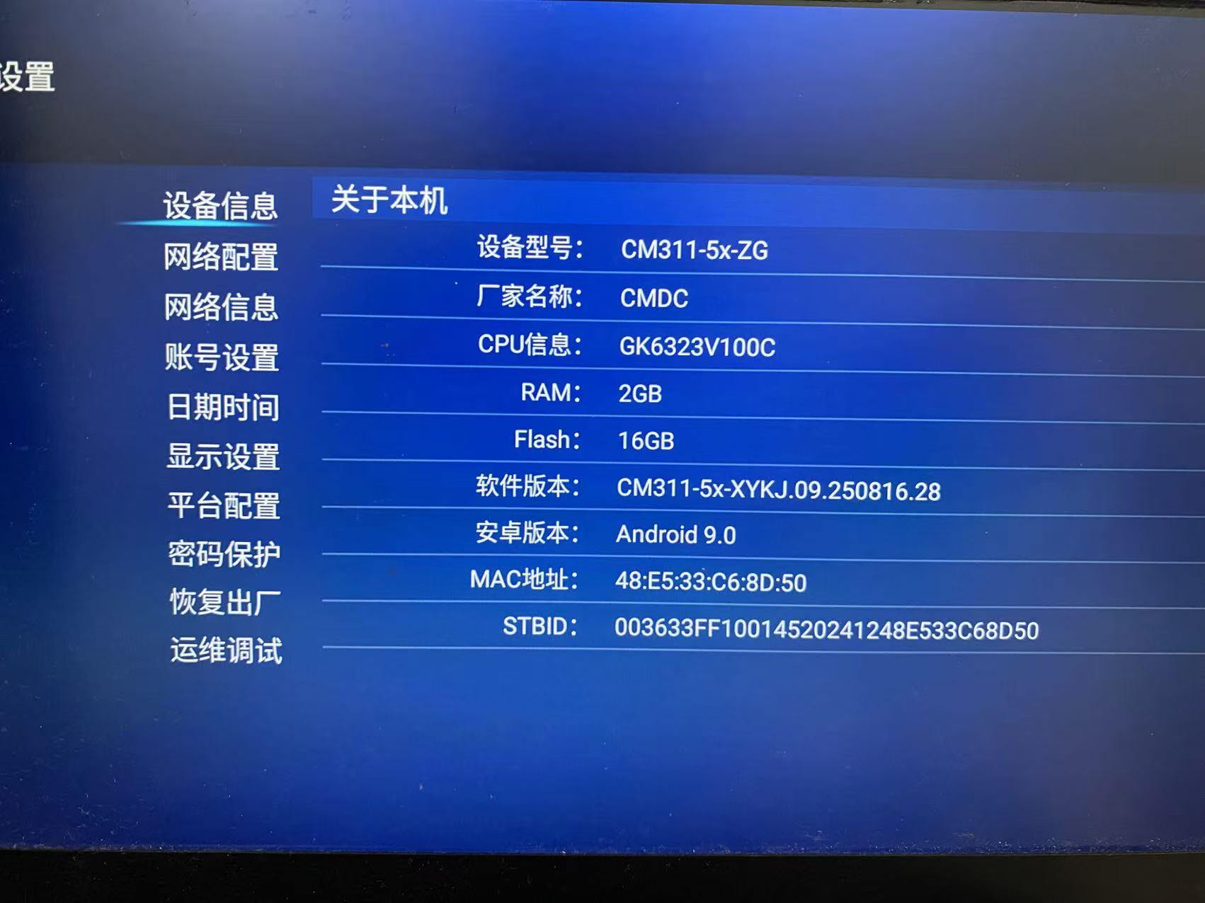

CM311-5X,国科GK6323V100C的cpu,内蒙古移动是2+16G的配置带双频无线蓝牙模块,6323V100C是A55的四核架构,Mali
-450的四核核显,总体性能不错,与当下海思Hi3798mv320的性能基本一致。魔百和CM311-5X带双频无线模块,模块型号是:
CM311-5X_GK6323V100C刷机
WQ9201S,之前没见过这款无线蓝牙模块。经查是物奇芯片:
产品概述:该芯片集成多个高性能RISC-V CPU,支持IEEE802.11ax并向下兼容 IEEE802.11 a/b/g/n/ac协议;采用2.4GHz/5GHz双频架构,支持双频并发,以及多个高速接口和各种外围接口,同时支持以极低功耗实现领先的射频和基带性能,主要应用于智能手机、平板、PC、电视、机顶盒等对数据传输速率要求较高的场景。
优势特性:内置自研高性能的RISC-V CPU,高度集成Wi-Fi和蓝牙功能,具备灵活的Wi-Fi/BT共存策略支持IEEE 802.11 a/b/g/n/ac/ax协议和BT5.4协议,且支持BT/BLE双模、BLE audio支持2.4GHz和5GHz双频并发,并发模式支持STA+AP、STA + P2P GO、STA + P2P GC采用自主设计的双频射频电路,集成高性能的功率放大器(PA/LNA)支持OFDMA、2x2上下行MU-MIMO以及OFDMA+MU-MIMO最高可支持80MHz带宽、1024QAM调制方式,物理层最高速率可达1.2Gbps支持STBC,支持LDPC/BCC编码方式。

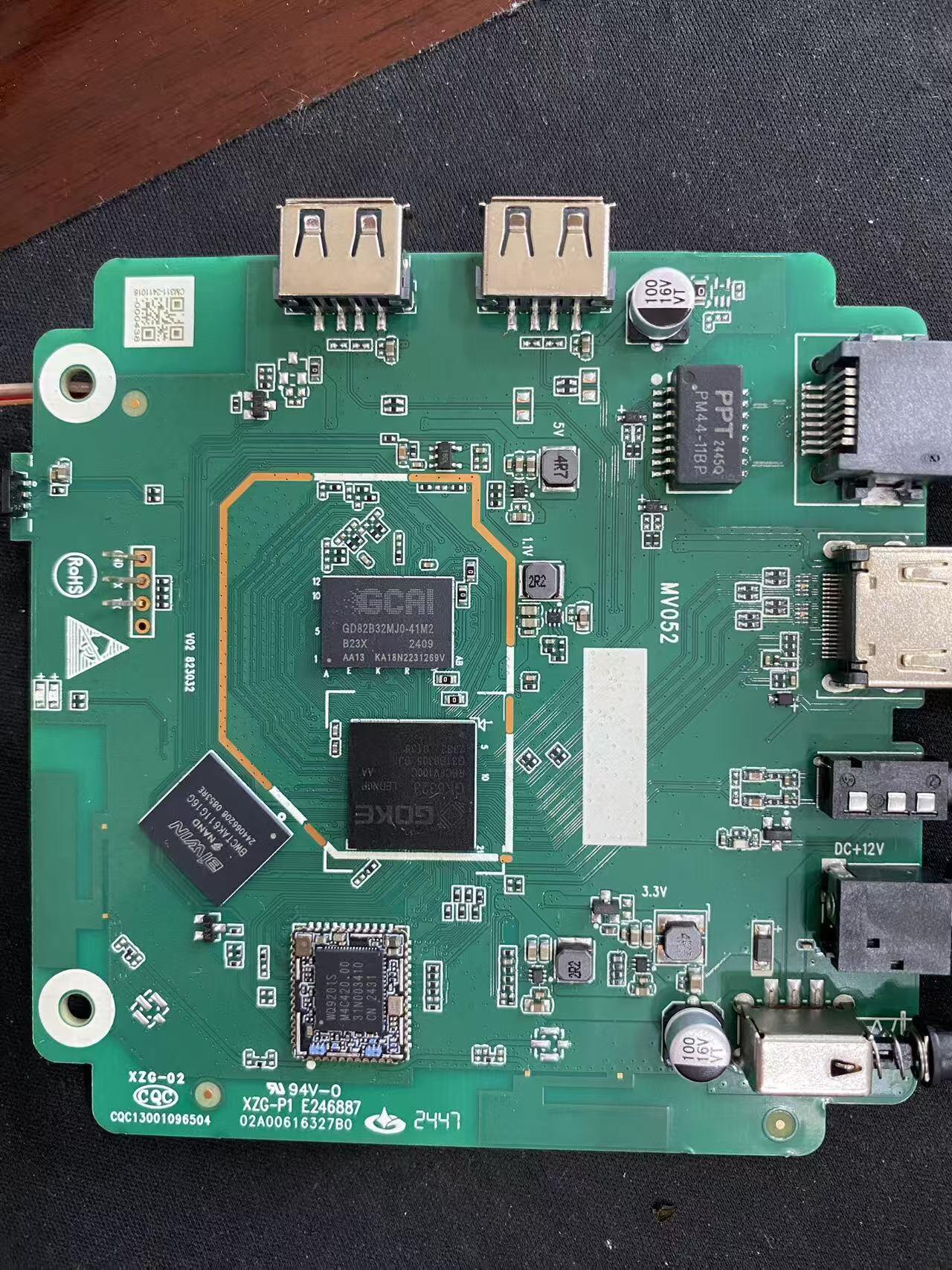

CM311-5X-ZG主板。

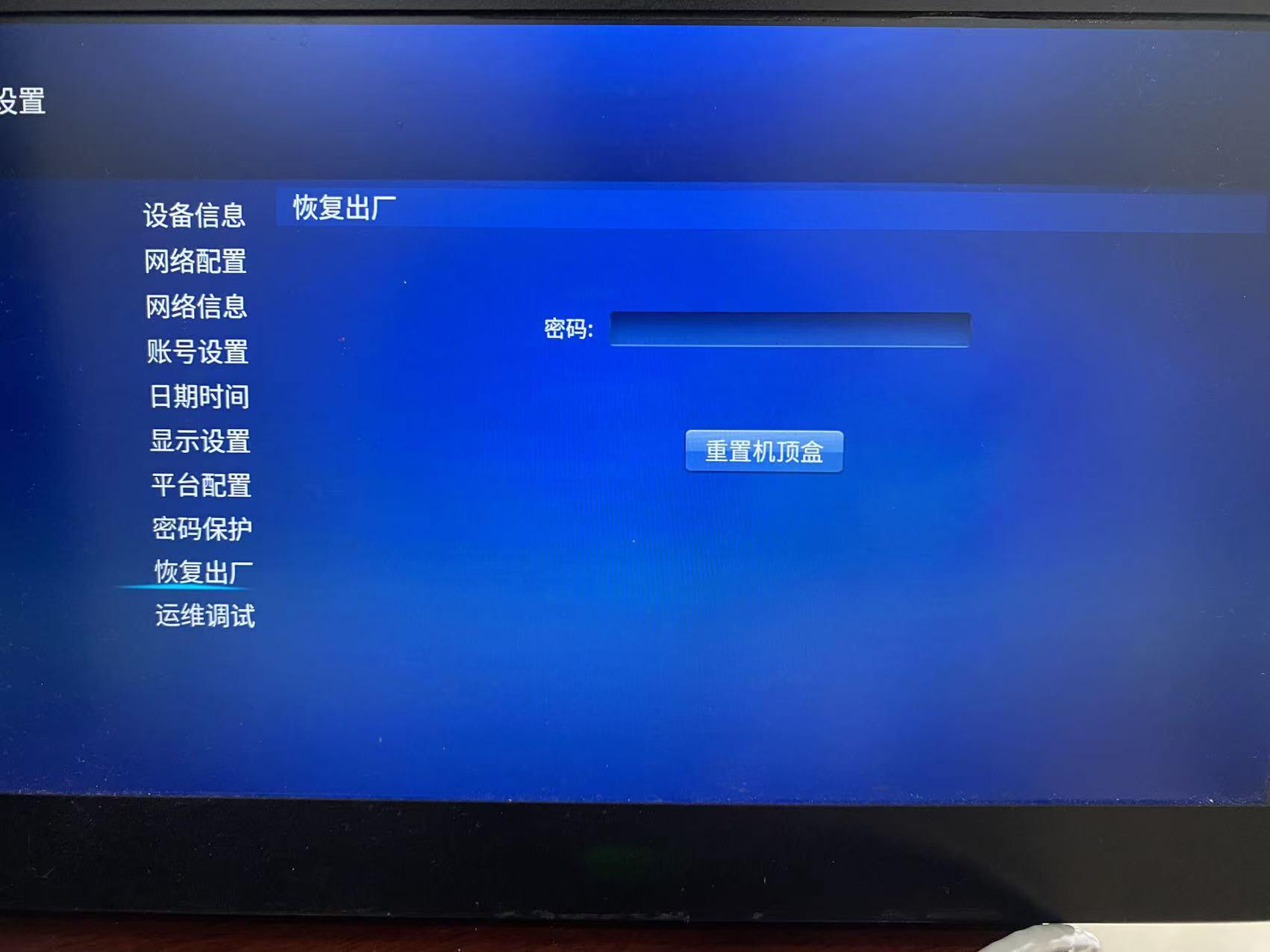

可以做恢复出厂设置,输入密码10086

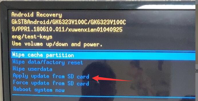

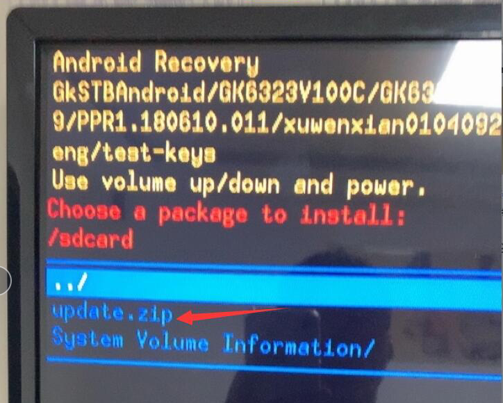

可以通过开机马上快速交替按遥控音量-和菜单键调出recovery:
之后选择Apply update form SD card,从U盘选择update.zip做升级刷机。

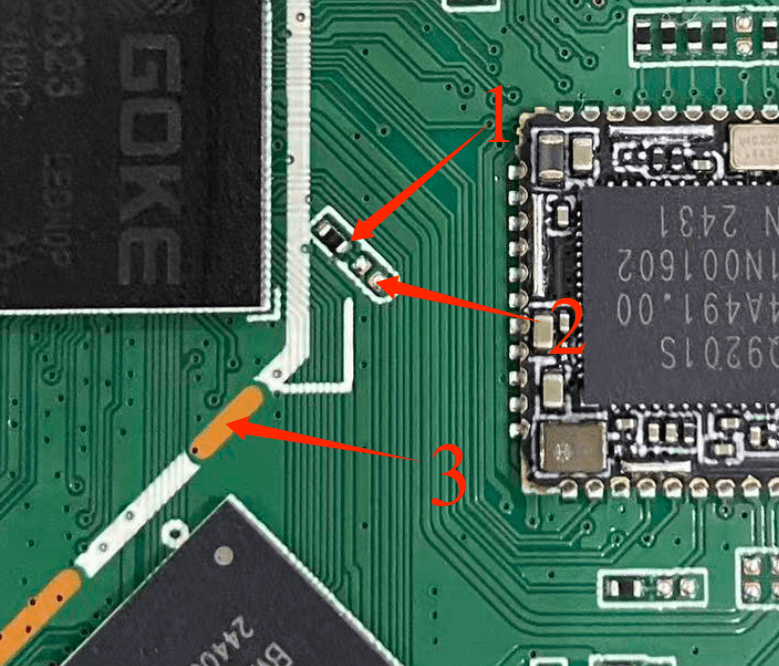

强刷刷机短路触发点:
1点与2或3短路,触发强刷,短路时间大约6秒,用上面提供的强刷包,用4G,2.0的U盘,fat32,2048块单分区格式化,5个文件复制到根目录,插盒子靠网口U口,短路,给盒子上电,大约6秒秒撤短路或看到电路板电源灯亮马上撤短路。短路上电盒子电源灯不亮,过几秒有原系统开机logo,再过几秒有升级界面,升级完成自动重启。第一次重启进系统稍慢,约1分钟,以后启动很快。U盘兼容很重要,4G老款2.0兼容多,8G的少,大于8G和读卡器都刷不成。

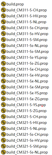

在vendor分区里的system下面有build.prop的配置文件,打开,看到这两行:
epg.launcher.packagename=com.dangbei.tvlauncher
epg.launcher.classname=com.dangbei.launcher.ui.main.MainActivity
这个是设置当贝桌面为安装包和主要设置。至于为啥用这样的结构不明白就去研究吧。

非常感谢你的回复。我在淘宝买了这个盒子,型号CM311-5X, ZG代工的。我在深圳这边广东电信的组播源,现在转单播,编好M3U文件用这个盒子播放。1080P的节目都没问题,但还有10几个4K台,但都是AVS2格式的,用酷9播放IJK和EXO硬解只有声音,系统解码有图像但没有声音且输出的是HDR。在网上查了很多资料,说是安卓9固件删减了所以才这样。但GK6323V100C硬件原生支持AVS2 4K@60硬解,同时支持HLG/HDR10,国科微官方规格书就是这么写的,不知此固件能否解决这个问题,
