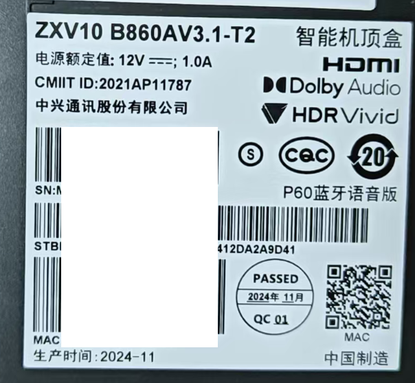

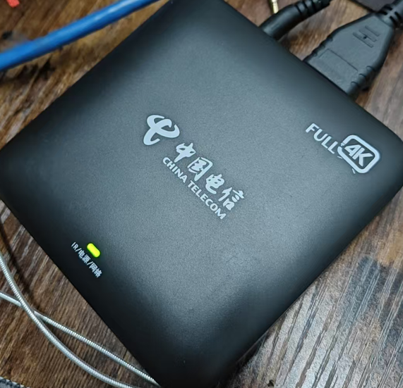

ZXV10 B860AV3.1-T2烧录成功,但是接显示器开机反应,电源灯绿灯常亮。
试了好多的包,有几个能刷进去,都是开机没反应,也有几好多个报错的。是什么问题,应该用什么包呢?

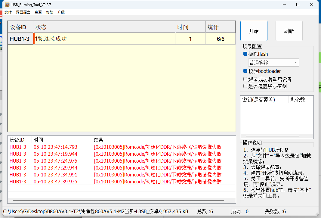

你刷的固件不对,这个是高安的   我看图片你刷的是B860AV5.1-M2的固件,这个是L3SB芯片的盒子,非高安的。你是高安的,盒子24年大概率是S905L3B芯片的呢(你这个盒子的盒子还有一种芯片是L3SB的芯片,你最好还是确定芯片型号以后 在刷对应芯片的固件)。

你刷的固件不对,这个是高安的   我看图片你刷的是B860AV5.1-M2的固件,这个是L3SB芯片的盒子,非高安的。 ...

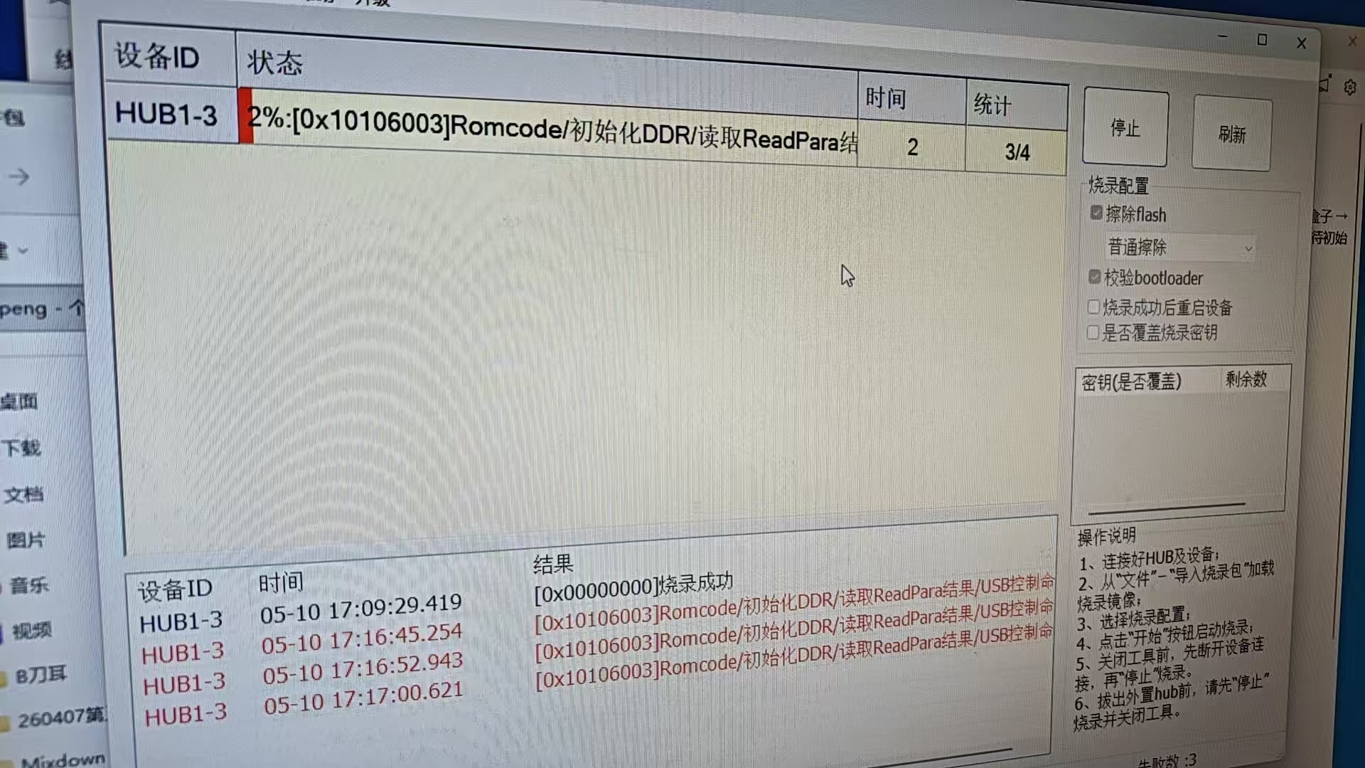

拆开看了,是L3SB,能刷进去包,开机没有反应,黑屏,连接烧录软件咚咚响,应该无限重启。

谢谢,那里的包都试过了,不行的
“解决高安版_中兴B860AV3.2T/av3.2-m/av3.1-t2晶晨S905L3线刷后反复重启的补丁卡刷包”
这个补丁不知道怎么刷进去,盒子没反应
“1.个别地区的盒子刷机后 如出现反复重启,请确保你刷机的时候
  是双钩刷机的,正常双钩刷机的不会出现此类情况;
2.但确实存在反复重启,那么请准备一个U盘格式化为fat32格式
(优盘卡刷刷机,最佳用一个usb2.0的8G以下U盘,fat32,2048块单分区格式化(或者8192分区)(尤其是强刷对U盘非常非常挑剔,usb2.0的4G U盘兼容的多,8G的少,大于8G和用读卡器的鲜有见能刷成的);
  然后将文件夹内名为:update.zip(别解压),将其复制到
  U盘主目录下,然后将U盘插入机顶盒,随后进入RE界面后选择
  APP开头--EXT结尾的这一项进去找到你U盘内的update.zip文件
  按遥控OK键升级即可,升级完毕后即可解决问题;进入设置的
  密码是:6321
3.此卡刷包是补丁包,就是补上系统缺失的启动文件;”
