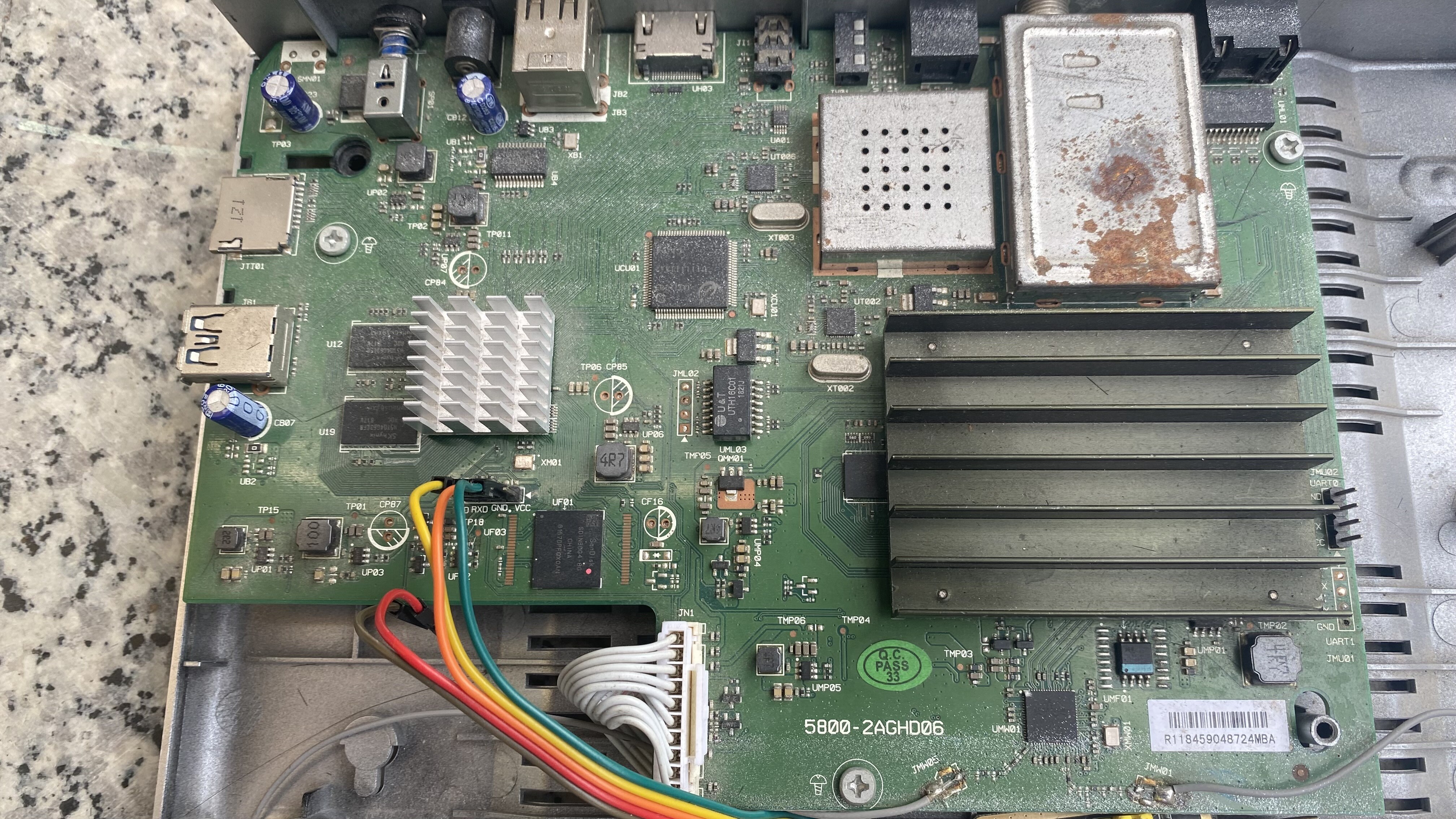

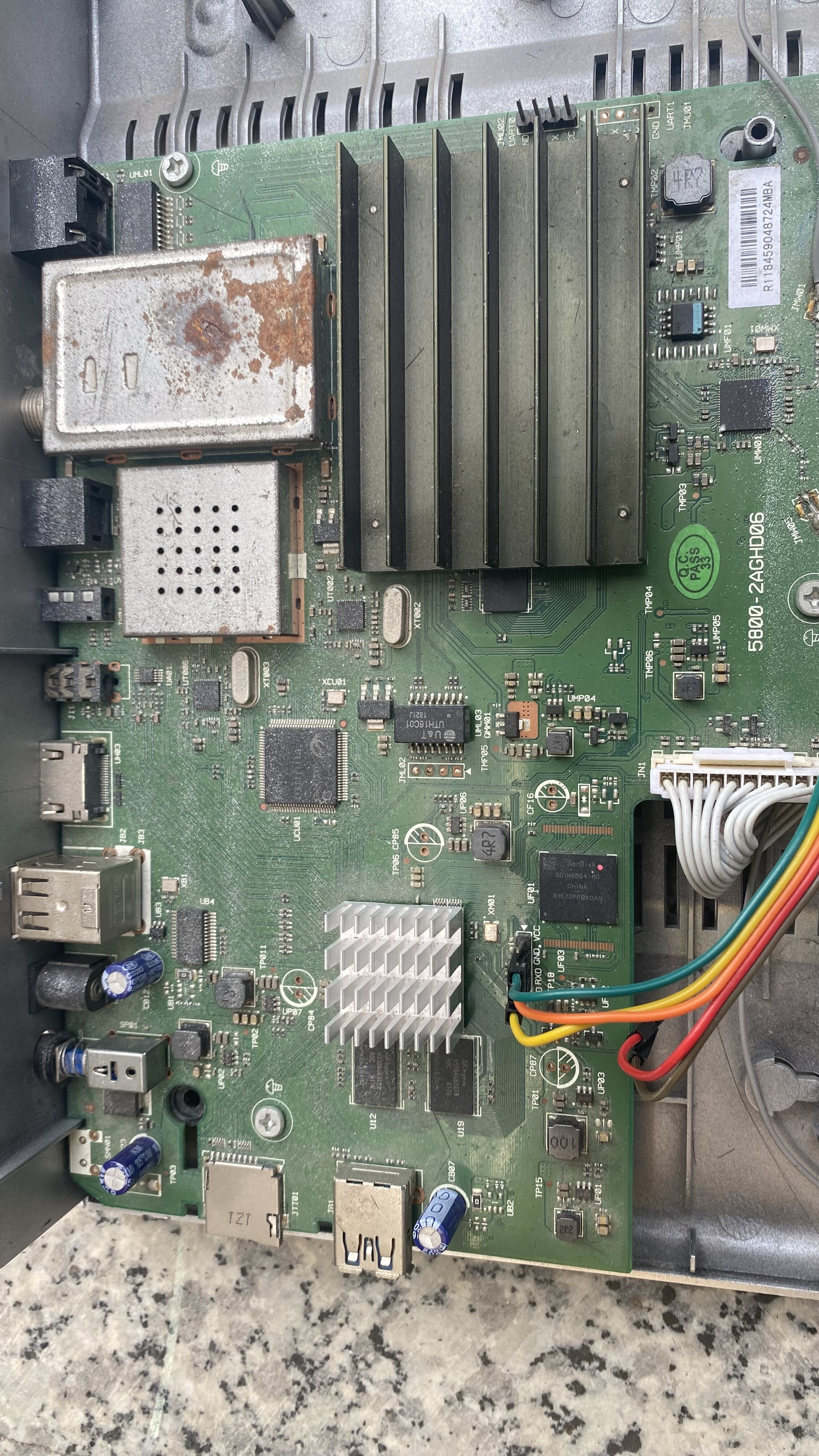

各位高手您好!我台是深圳天威广电机顶盒 创维HC2910 海思3798MV200芯斤 线刷不了,就是fastboot不能刷入 (提出:校验fastbootKey区失败,)想强刷,就是不知道短接点在哪里,帮我看一下短接点在哪里可以吗 谢谢

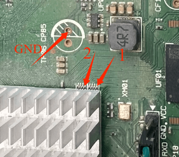

发表于 2026-4-20 13:17 | 显示全部楼层
1-GND 或 2-GND 短路可触发强刷。

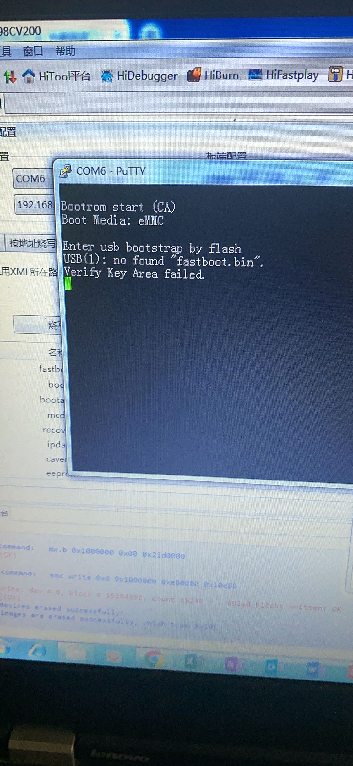

 楼主| 发表于 2026-4-21 11:07 | 显示全部楼层
这才叫专业呀! 非常感谢您 大佬!再请教一个问题 在HiTool里面全区擦除了,也等于短接了 清空数据了吗?,现在擦除了看跑码 应该是清空,但将4个文件放到U里 还是不能强刷,不知什原因? 不知道是不是固件问题或什么问题,固件是(江苏广电创维HC2910 Hi3798cv200   2+8G海美迪7.0强刷固件 我这台是MV200  CA  1+8G  应该是高安的

 楼主| 发表于 2026-4-22 19:02 | 显示全部楼层
大佬 按照您标记的两点 进行短接,还是不能强刷,不知是两个点不对 还是固件问题 ? 下一步不知如何 下手了

发表于 2026-4-22 19:58 | 显示全部楼层
boc66 发表于 2026-4-22 19:02
大佬 按照您标记的两点 进行短接,还是不能强刷,不知是两个点不对 还是固件问题 ? 下一步不知如何 下手 ...
跑马打印都明确告知你了,是U盘里没有发现fastboot。另外你的cpu是mv200,用不了cv200的fastboot。
