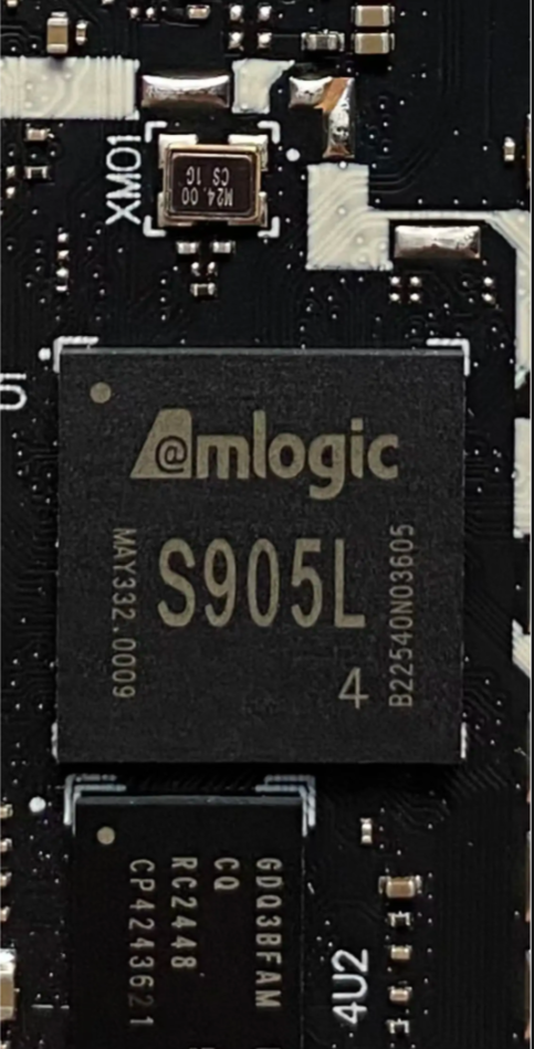

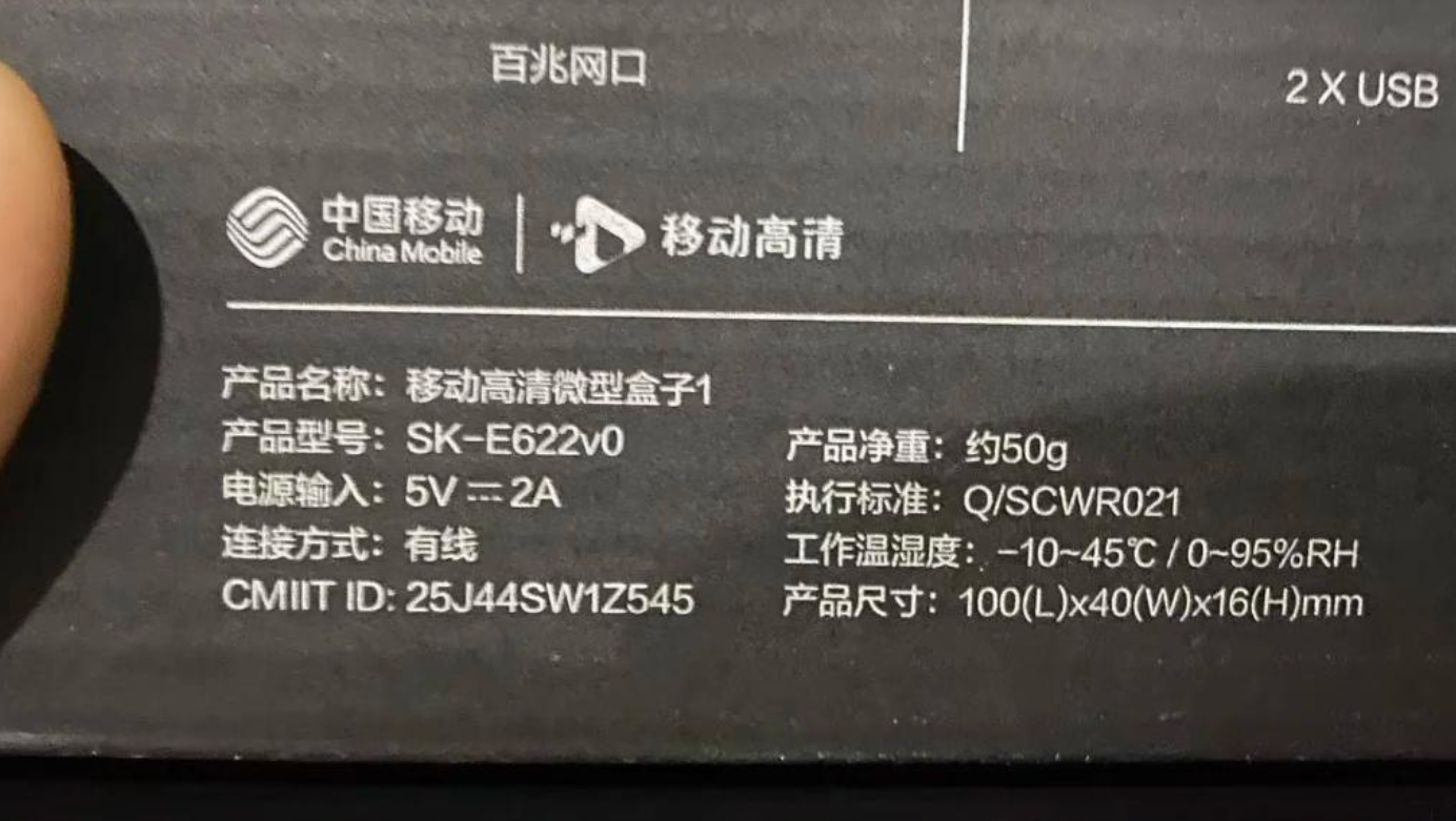

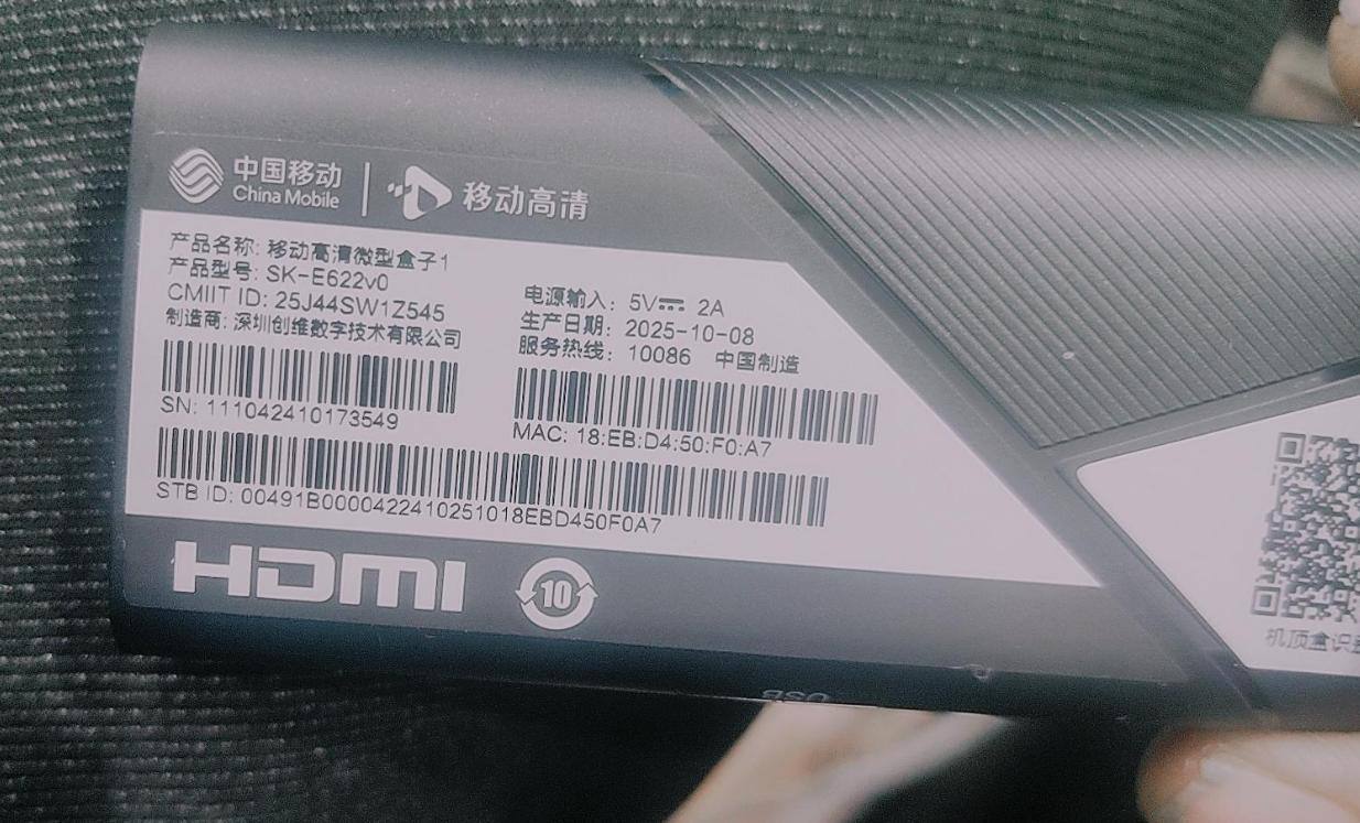

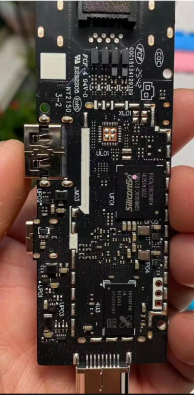

移动高清微型盒子_创维SK-E622v0_晶晨S905L4B芯片_2+8/2+16G_线刷固件包
固件说明:创维SK-E622V0硬改WIFI 蓝牙成功,创维SK-E622V0盒子虽然配置还可以,但原版阉割了无线功能只能插网线使用,对于不想拉网线的房间来说太鸡肋了。刷完这个包之后,目前亲测WIFI连接速度正常,而且蓝牙也能完美识别,配对蓝牙遥控器和音箱都没问题,算是彻底完美了。刷机 后断电重启,按着reset键进入recovery,选恢复出厂,第一次启动会慢些,以后启动正常。刷机工具推荐使用3.2.8版本或者更高版本。

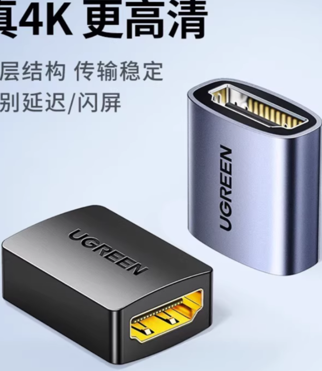

创维SK-E622V0使用晶晨免拆短接神器教程,创维SK-E622V0这个盒子HDMI接口是不是特殊,是公头,不能直接插免拆短接神器,网上购买一个hdmi双母头 即可搞定,搜索关键词:hdmi双母头
插上后就可以正常使用晶晨免拆短接神器了注意:该盒子分移动版和联通版,刷机后如果遥控器不可用,网上购买一个移动的双端遥控器(带USB插头的那种)搞定,搜索关键词:双端遥控器  推荐最好是移动的
