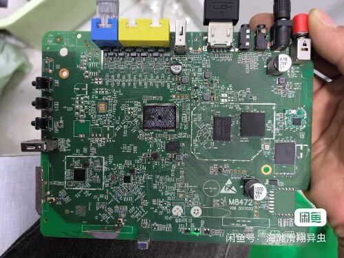

大佬,有短接点图片标记点吗?感谢

大佬,有短接点图片标记点吗?感谢
发主板照啊。

短接点是r37一脚和螺丝孔
