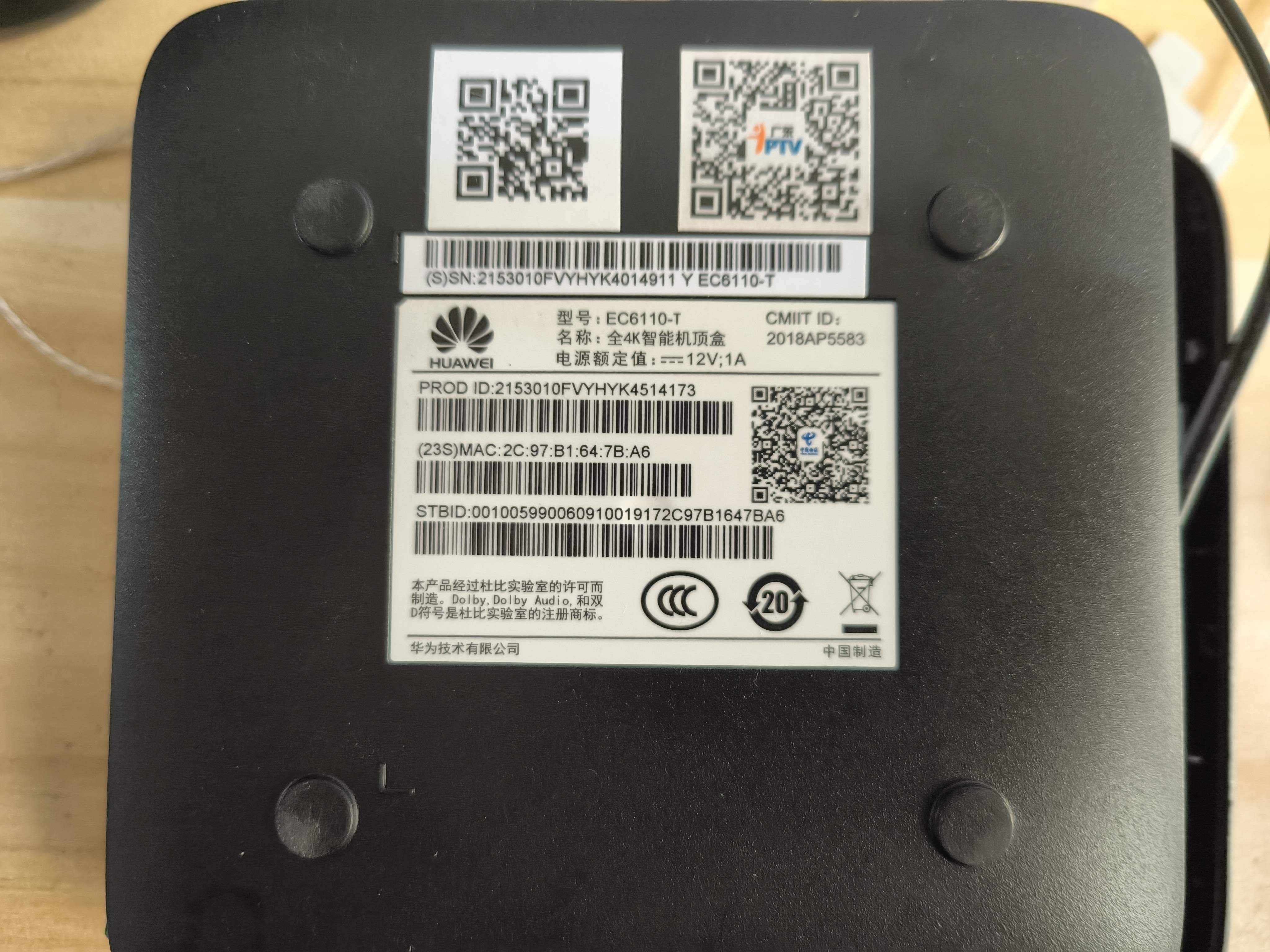

发表于 2026-2-28 11:03 | 显示全部楼层
Y_F 发表于 2026-2-28 10:10
应该是真的吧,当时办宽带工作人员拿过来的。现在情况是我刷了个安卓9的强刷包无限重启了 ...
不确定真假就直接拆机上图确认一下吧
回复 顶一个 踩

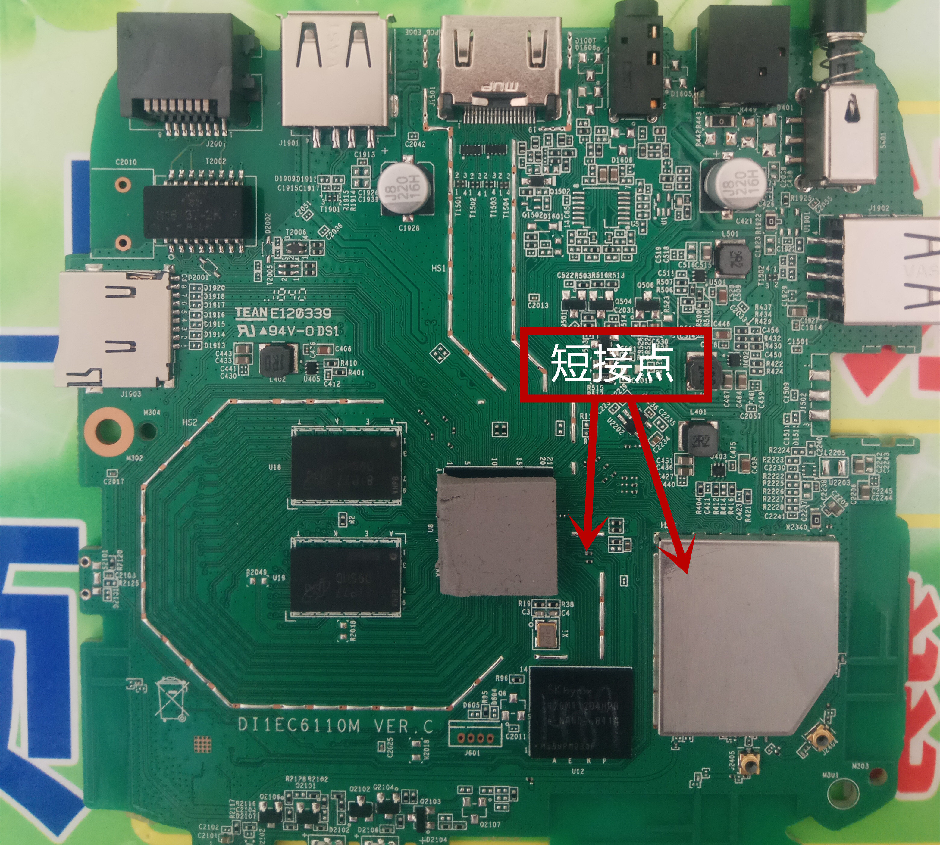

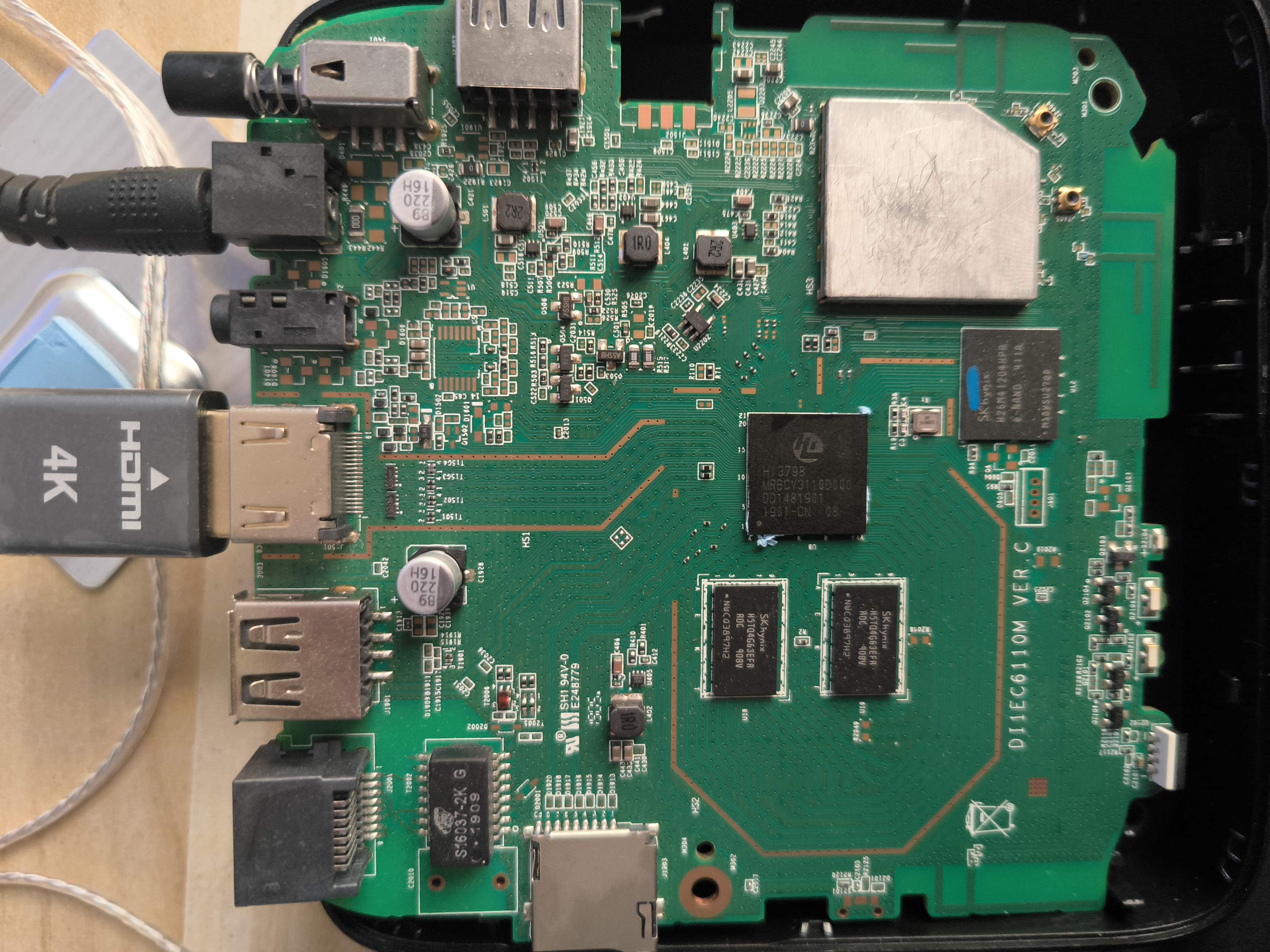

 楼主| 发表于 2026-2-28 11:13 | 显示全部楼层
晨星电器 发表于 2026-2-28 11:03
不确定真假就直接拆机上图确认一下吧
这样的
回复 顶一个 踩
发表于 2026-2-28 11:43 | 显示全部楼层
刷机包:https://www.123865.com/s/sEc0Vv-h2UG3?pwd=z152#
用不大于8Gusb2.0U盘,fat32,2048块单分区格式化,4个文件,fastboot.bin, bootargs.bin, recovery.img, update.zip复制到U盘根目录,插盒子网口旁边U口,短路,保持短路给盒子上电,3秒后撤短路,稍等,能见到电源灯红绿交替闪烁,电视有升级界面,升级进度完成自动重启,刷机后重启有几次后进系统,以后开机就很快进系统。U盘是老款的4G兼容多些,8G的少,大于8G和USB读卡器没用。
