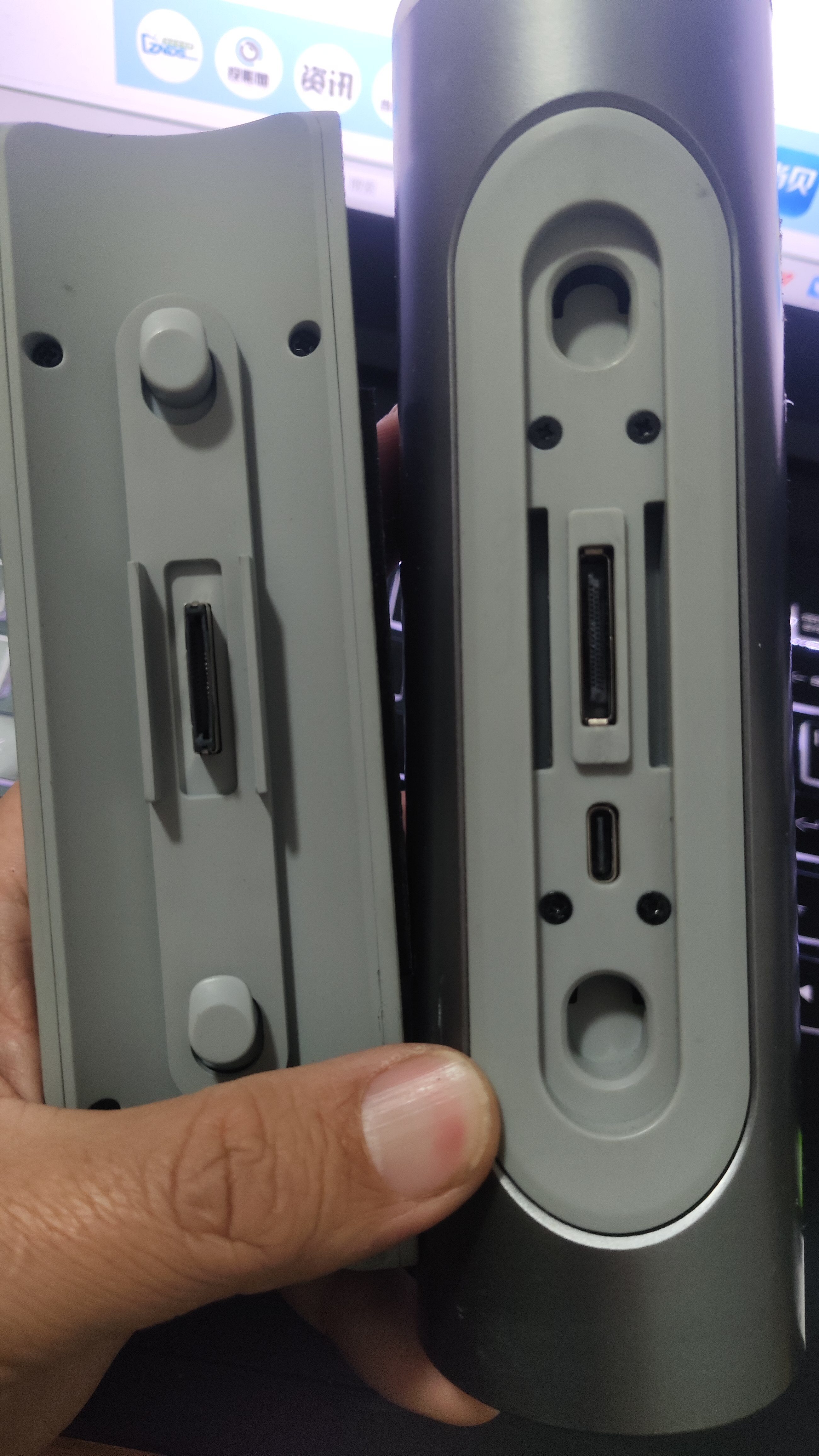

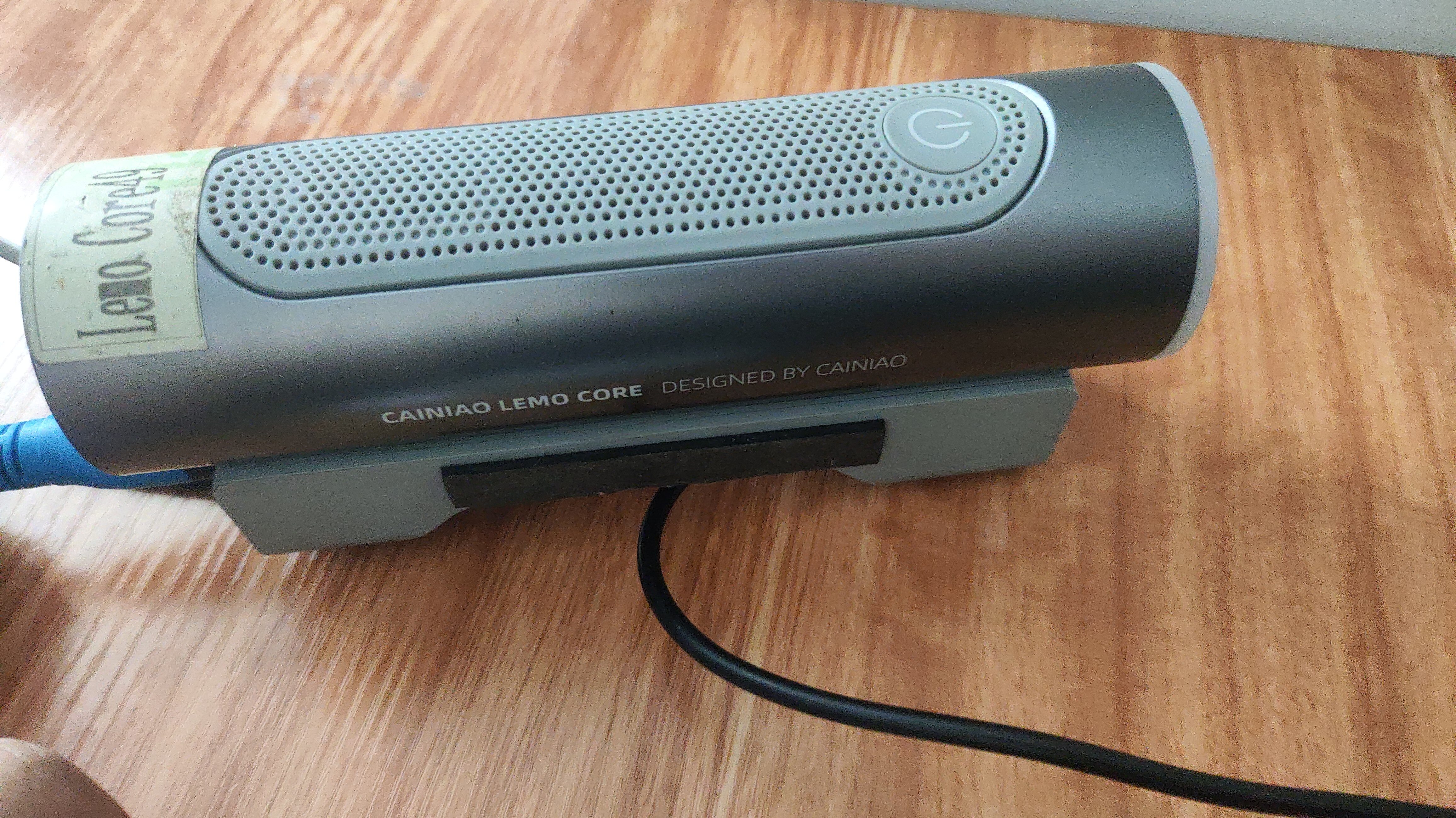

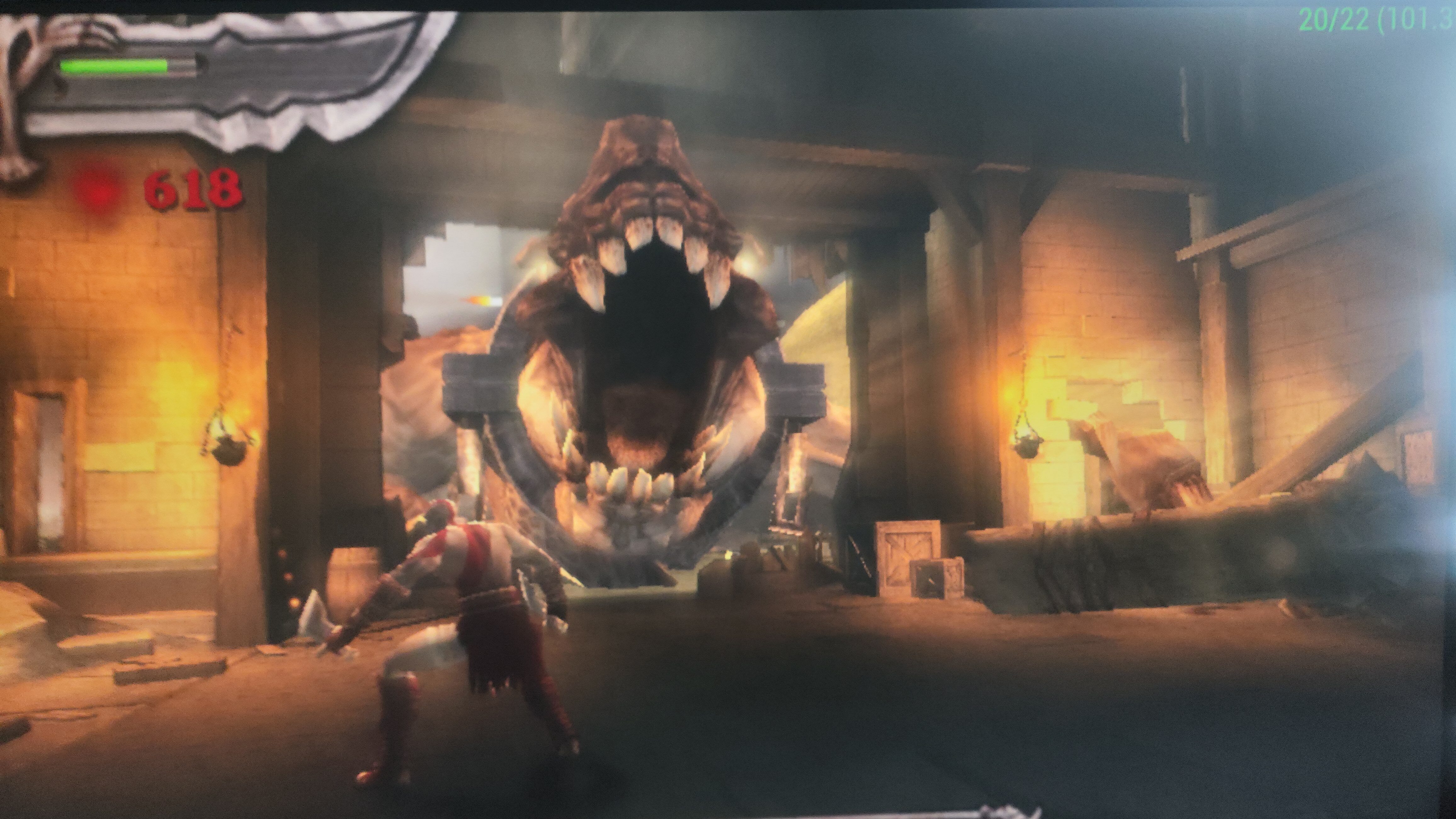

前几天逛小黄鱼,发现有卖cpu是晶晨a311d(12纳米的a73x4+a53x2)菜鸟主机。已经刷好电视盒子,带有HDMI底座卖169,配置是2+16,我就想这玩意性能很强(相当于s922x),倒是很适合做玩复古游戏机,用了22年下载的包,试了一下,果然可以,玩起来非常的丝滑。它还自带散热风扇
就目前看来,这个东西有几个问题需要注意:

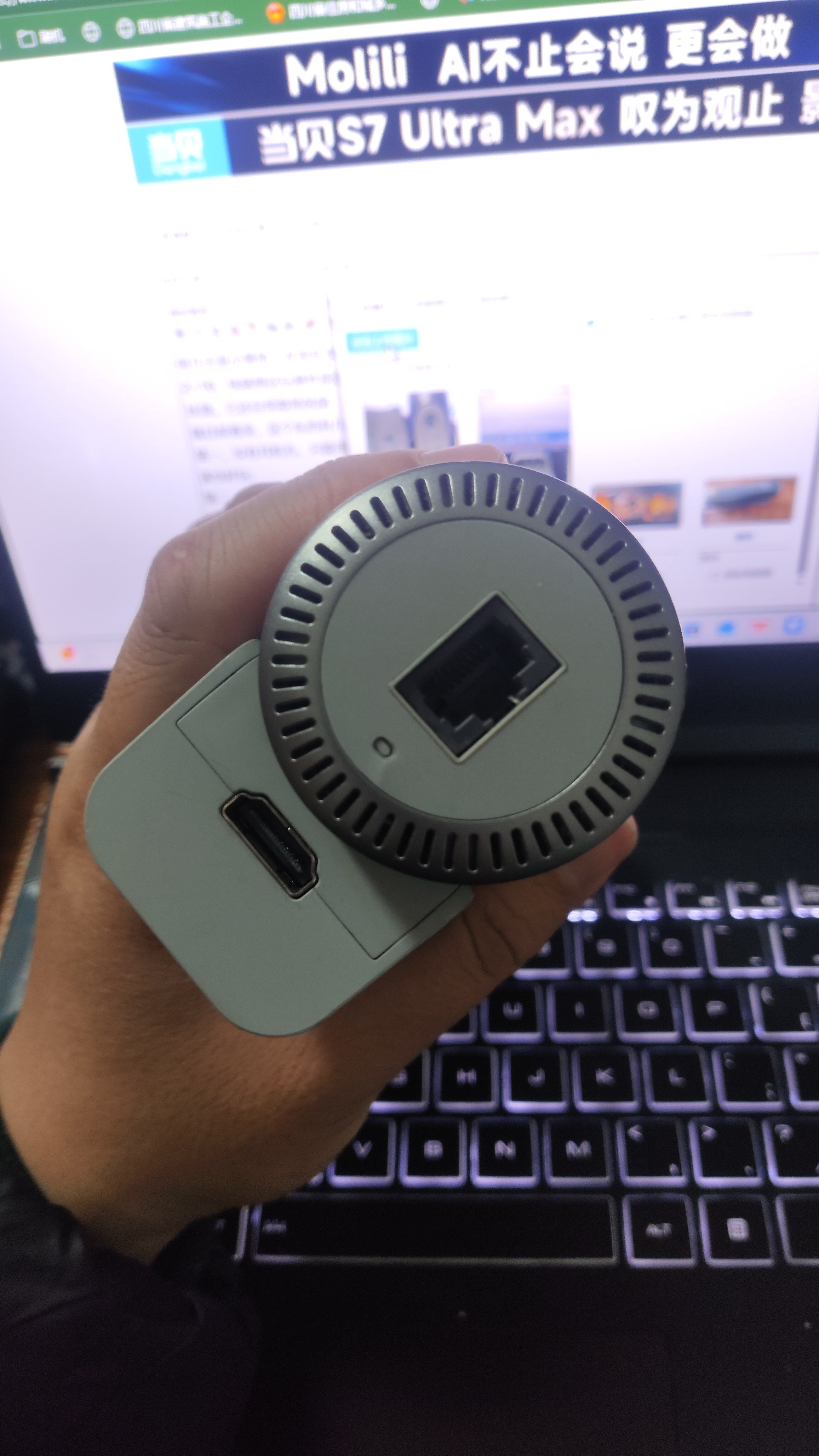

第一,没有耳机孔,只能用自带的外放喇叭,音质一言难尽。不过这也意味可以自己加耳机孔。者干干脆直接网上买喇叭,直接换喇叭应该也好玩;
第二,视频输出被限制在1080p,如果是玩游戏问题不大,看高清4K视频就有点不太令人满意了。估计刷其他的系统问题也不大。刷机要按的短接点在网线口下面有个很小的凹陷的按钮。

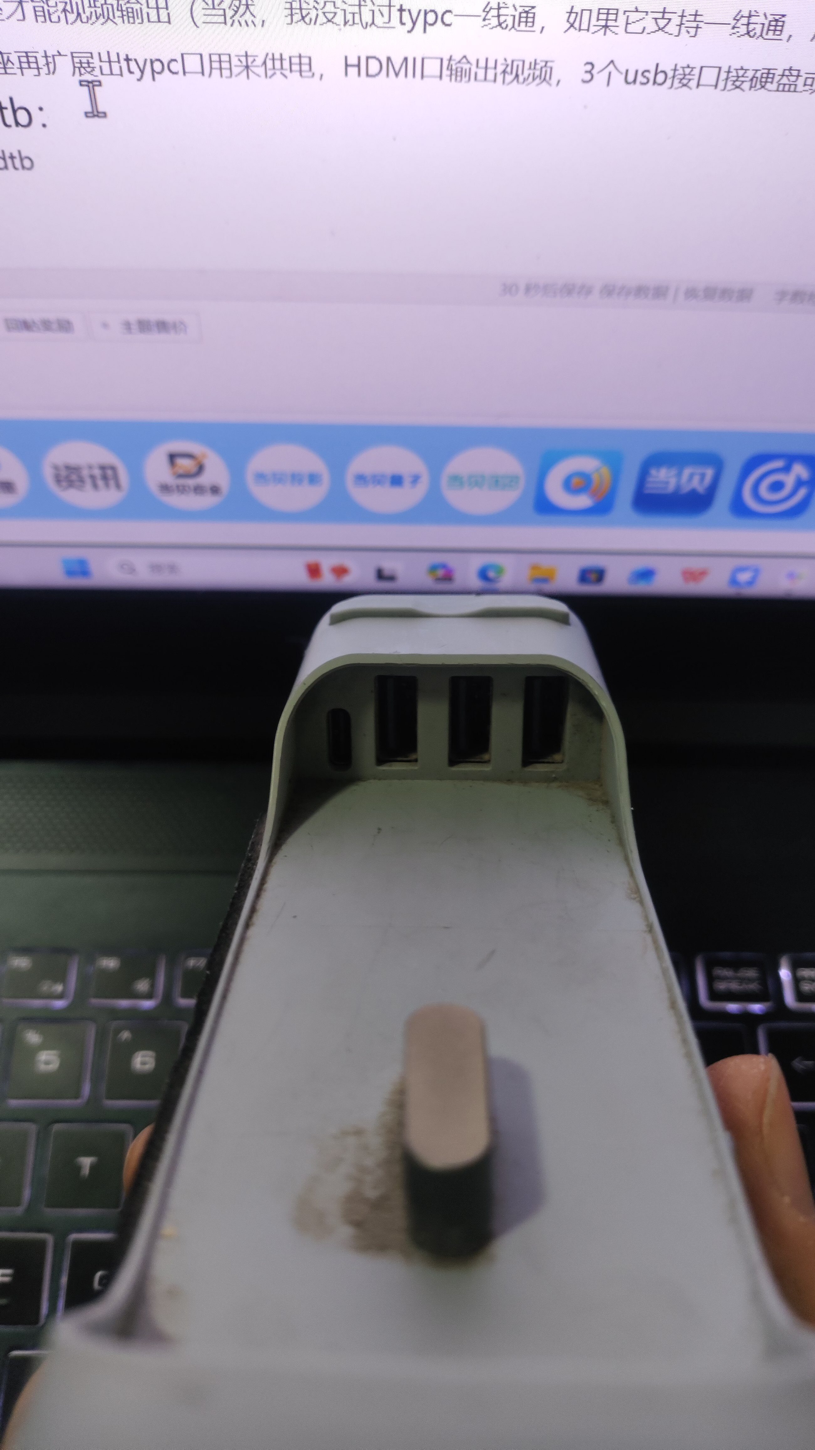

第三,主机本身带typc接口1个,网口1个,还有个不认识的,播放时,必须要有下面的底座才能视频输出(当然,我没试过typc一线通,如果它支持一线通,应该就不用底座了)如果你们有发现麻烦告诉我一声,那个我不认识的接口连接到底座上,然后底座再扩展出1个typc口,1个HDMI口,3个usb接口,其中typc用来供电,HDMI口输出视频,3个usb接口接硬盘或者遥控器。有个搞开源的做了个适配的板子菜鸟底座简版 - 立创开源硬件平台,单主机价格应该只要不到一百块。
EmuELE里面用这个dtb:
g12b_a311d_radxa_zero2.dtb
如果你们有其他发现欢迎在帖子下面回我。
