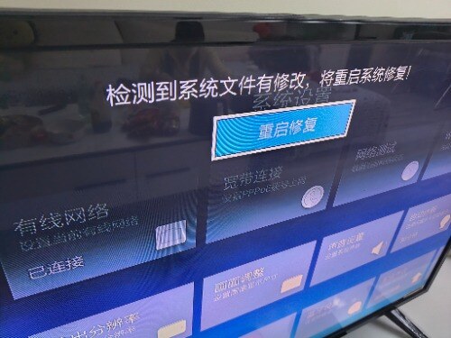

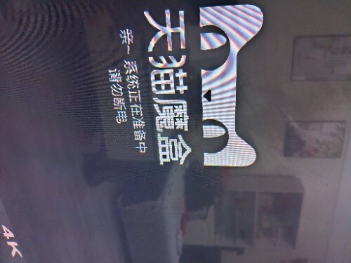

首先,刷机不需要短接神器,就一根双公头USB的数据线即可。电脑上下载安装好USB_Burning_Tool.exe这个烧录软件,我用的是2.1.2版本。不一定要最新版,够用就行。
连上USB线,用牙签捅住RESET孔,插上魔盒电源,这时,烧录软件上会显示连接成功,即可松开牙签。在USB_Burning_Tool上点菜单里的“文件”-“导入烧录包”,将【天猫魔盒M17_线刷固件包.img】导入,然后去掉右边的两个钩(默认是打钩的,点击,去掉√)。点开始,大概两三分钟后进度条变绿,就 完成啦
后面有重要步骤!!
后面有重要步骤!!
后面有重要步骤!!
后面有重要步骤!!
重要的事情说四遍!~
注意:1、一定要在刷机后拔掉盒子的电源。2、用牙签或者回形针捅住后面的RESET孔,然后插入电源,这时,盒子会重启,这时候你不要松开牙签,继续捅住!盒子会第二次重启,等这个时候就可以松开牙签了,盒子正常启动后,不会再出现系统文件需修复了!

发表于 2026-2-22 15:48 来自ZNDS手机版 | 显示全部楼层
试过了,也是刷机成功后绿色拔了电源,然后开机重置没放开rest健两次  ,我自己弄了三次,然后进的系统是修改的桌面当贝,一会还是提示修复。
也试过继续按rest还是不行
又回到了原版系统并且一路更新到最新了。
回复 顶一个 踩

 楼主| 发表于 2026-2-26 14:35 | 显示全部楼层
hhmyy2 发表于 2026-2-22 15:48
试过了,也是刷机成功后绿色拔了电源,然后开机重置没放开rest健两次  ,我自己弄了三次,然后进的系统是修 ...
重要事项说明:【开机重置捅住reset健】这个动作只要第一次没有成功(重启后出现“系统需修复”),就需要重新刷机。不然的话,后面所有努力都是白费的
