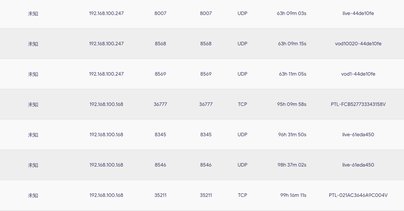

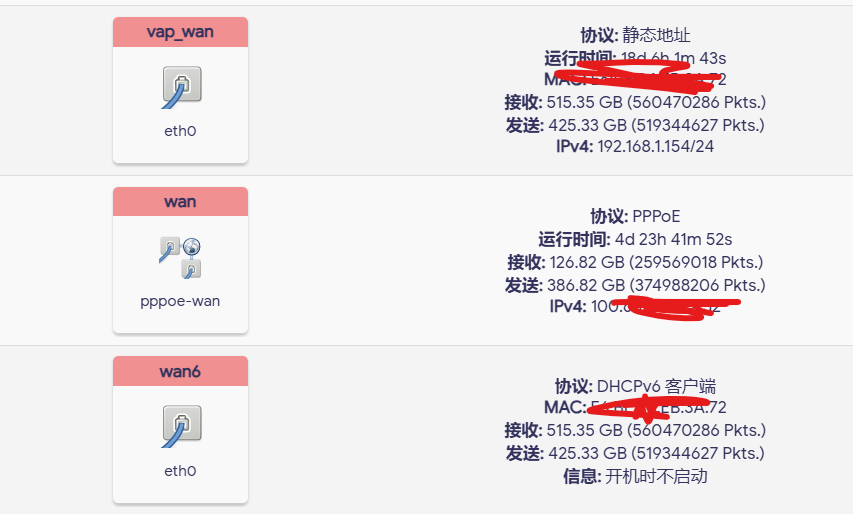

就刚刚我刷抖音,看到一个博主说谨防机顶盒偷跑流量,我就抱着试试看的心态去查看了下,因为我刚刚才看完电视,不看不知道,一看吓一跳,6MB的上传卧槽,今天一天没断电源,直接干到几百GB了。我也好奇,这刷了这个固件,在看电视时,他机顶盒是亮红灯的,按理说是亮绿灯,也不知道是包有问题还是软件有问题。装了网易爆米花,jellyfin(我在官网上下的),哔哩哔哩,当贝市场,小推市场,腾讯,爱奇艺,优酷,电视直播pro,kodi。我怀疑是这两个。问题是这两个是在它自带的应用市场里装的。还有本来是2+8GB的空间,下午我想装个软件,居然满了,我查看了设置,居然只识别到4GB,另外4GB了???
我还以为刷个固件美滋滋,结果就带着我使劲薅呗!!!!!
有没有懂得看看啊。

识别只有4G是正常的,还有4G是系统本身要占用的。跑流量的就是一个应用,看刷机包update.zip, 解包看到userdata.img这个镜像文件大于2M的大概率就是放了跑流量应用的刷机固件。最早放出固件的是有说明假关机跑某某云的,说明如何注册跑流量,这是可以自己挣钱。经过转载或淬炼后的包就不提跑离散云服务了,也不用注册当然跑流量挣钱就是别人的啦。

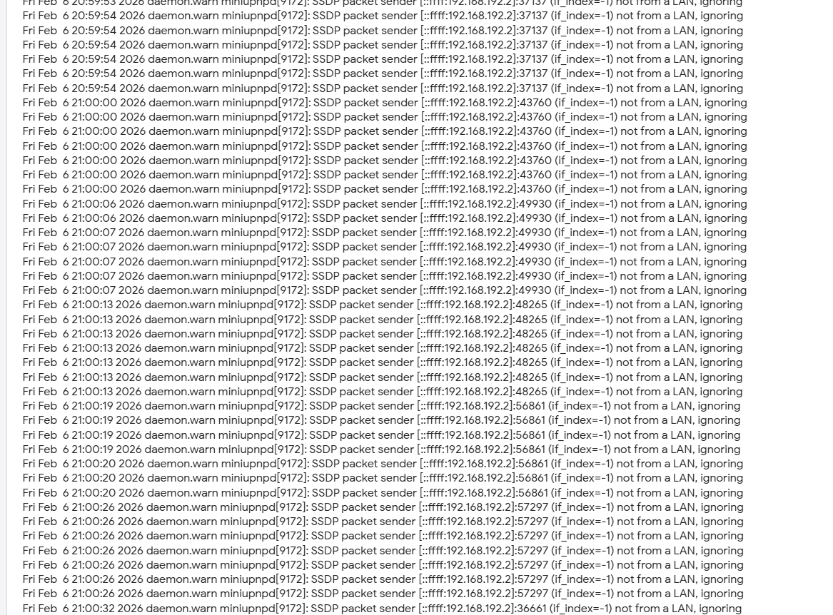

就是我这个型号排名第一那个,就他那玩意儿里面的那个应用市场,带了个 192.168.192网段的,我第一次装他的时候 我还以为我看错了,本来想用远程推送,结果他给我整个 192 网段了,给我整懵了,而且它根本就卸不掉,本来我是 100 网段的

现在再结合我那个系统日志,的确是有个 192 的网段的一直在请求,实锤就是它里边的应用市场在捣鬼,而且看的时候不会,就你按下电源键 关机,实际上你不断电 它就还一直在运行,要把后面的电源键按了 它才关

典型的pcdn肉鸡,好多免费固件都有假关机背后跑pcdn, 开始可以安装一个流量监控,看一段时间。要有必须立即冲刷换固件。
