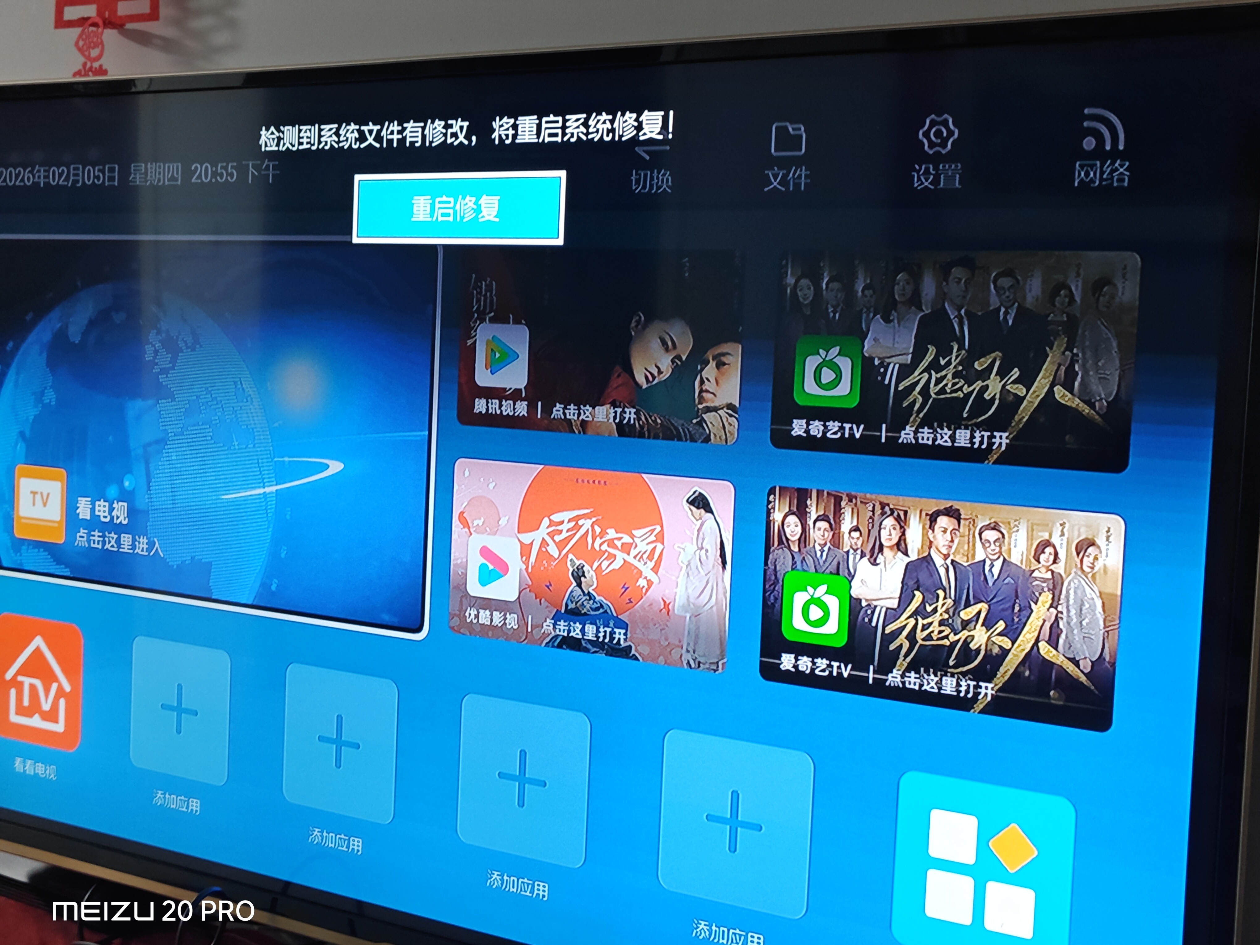

[求助] 天猫魔盒T17刷机后出现“系统重启修复”
发表于 2026-2-6 09:32 | 显示全部楼层 |阅读模式
这个怎么解决。求助解决,刷机后在电视上联网 就出现这样的情况。
发表于 2026-2-9 19:57 | 显示全部楼层
刷机成功后,先不要开机,reset孔强制恢复一次出厂设置就好了

发表于 2026-2-9 17:50 | 显示全部楼层
你试试在上电之前用牙签捅住后面的重置孔,再上电

发表于 2026-2-14 15:25 | 显示全部楼层
我已经解决了。你这种情况,只能重新刷机。然后注意:1、一定要在刷机后拔掉盒子的电源。2、用牙签或者回形针捅住后面的RESET孔,然后插入电源,这时,盒子会重启,这时候你不要松开牙签,继续捅住!盒子会第二次重启,等这个时候就可以松开牙签了,盒子正常启动后,不会再出现系统文件需修复了!

发表于 2026-3-20 08:40 | 显示全部楼层
我的也出现了,刷的是技凡科技的系统,刷机后没恢复出厂,然后联网结果就升级成官方6.10,,然后再刷技凡科技失效,恢复出厂还是官方系统了,后来找到另外的系统,当贝桌面可以成功,刷机后先恢复出厂是关键,不能联网,
