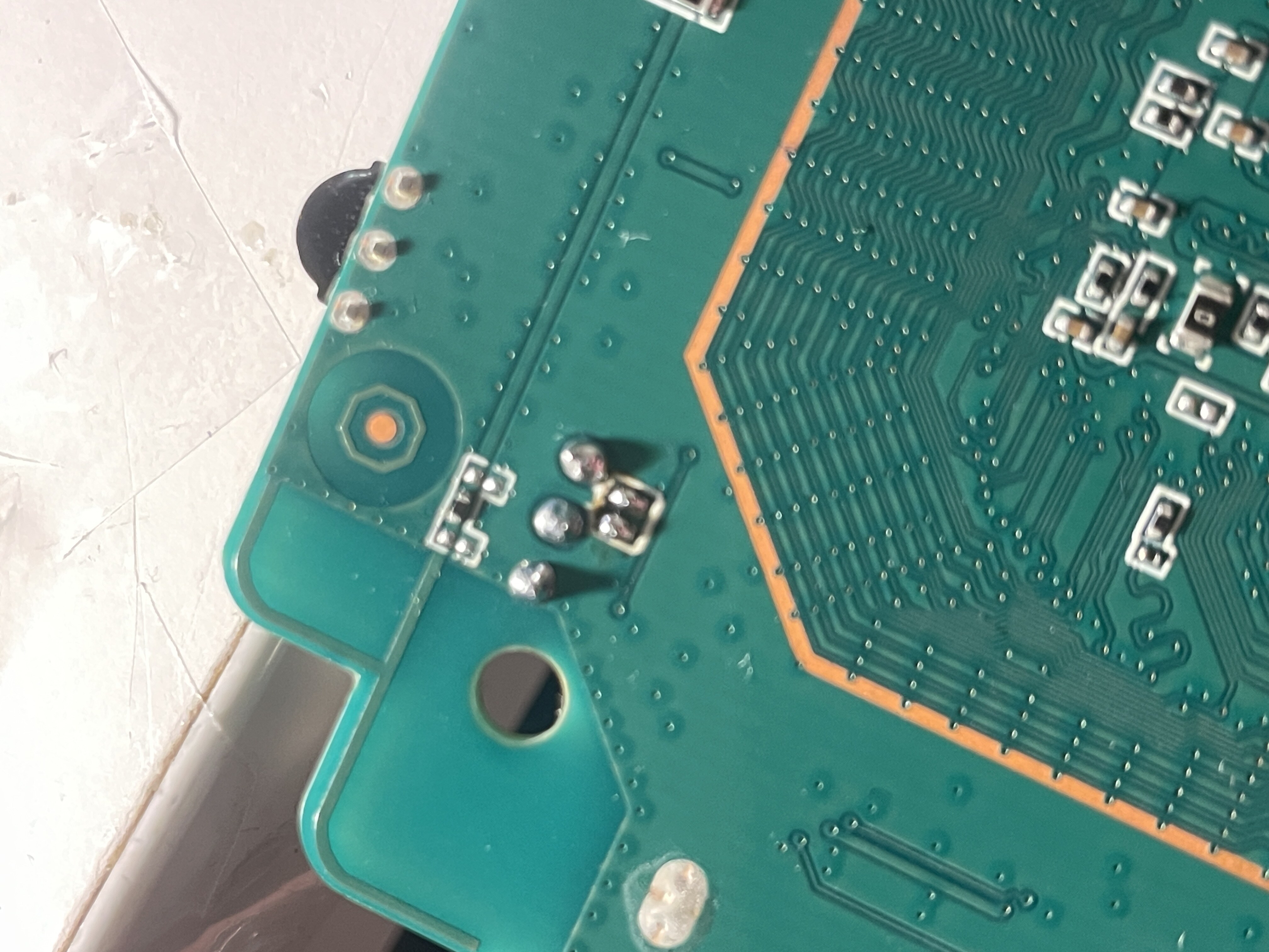

机顶盒原版卡刷真关机固件本来可以正常使用了,但尝试卡刷了海信同芯片固件升级失败,然后再卡刷回原来刷的固件后出现卡刷能正常完成,重启后电源指示灯和信号灯都不亮,重开关电源一样不亮灯等于不开机了,想着用ttl联机跑马无反应感觉不连机(主要是主板ttl的rx和tx两脚连接电阻没安装我直接短接的不知道行不行,正常应该是两个电阻,但不知道实际电阻阻值),所以求老手指点一下这样如何处理?

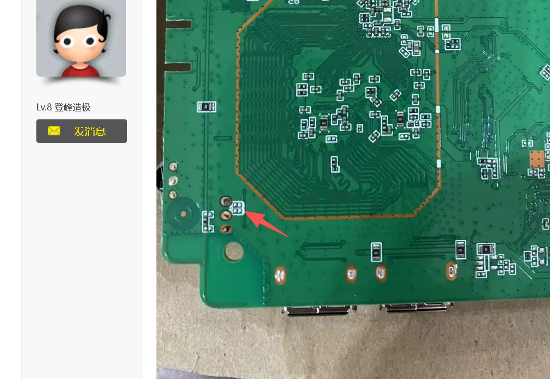

发表于 2026-2-4 22:20 | 显示全部楼层
xiedongshen 发表于 2026-2-4 21:12
请问老大你这板子能直接用ttl吗?要能用那就不用加电阻了
我这板焊针就可以了。

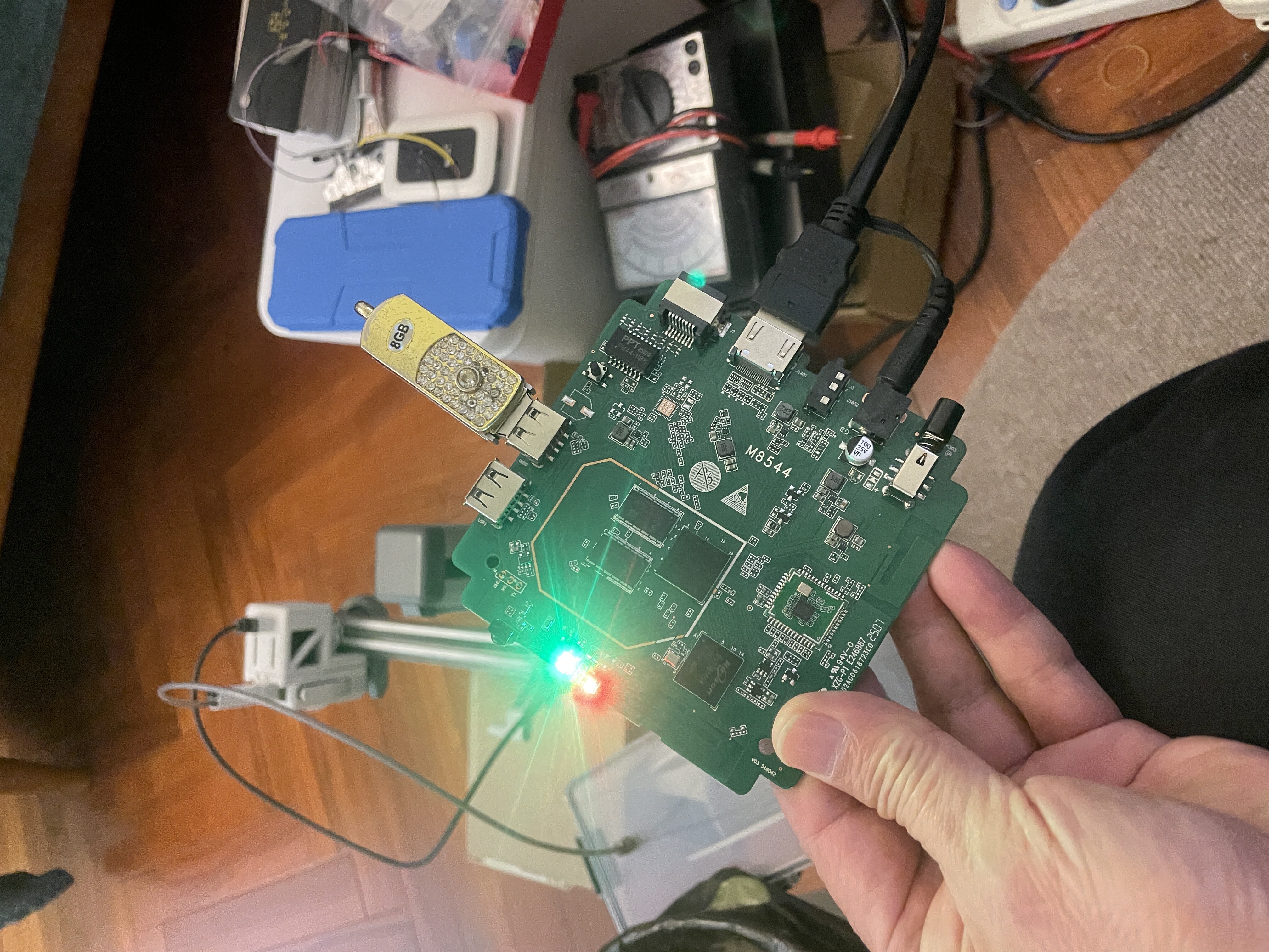

 楼主| 发表于 2026-2-5 14:09 | 显示全部楼层
1337565980 发表于 2026-2-4 22:31
用ch340g小板才行。
谢谢哥们帮忙,更换一个ch341连接成功,已经刷机正常使用了
