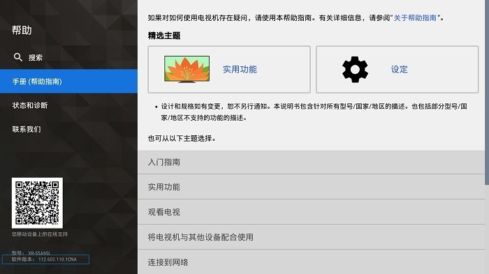

l 如何确认我的电视机的软件版本
1.  打开电视机,按遥控器上的" 00002932(3).jpg (主菜单)"键进入主页面,再按方向键选择“更多应用”图标后,按中心的“确认”键进入,再按方向键选择右侧的“帮助”图标后,按中心的“确认”键进入,电视机会显示软件版本。
2.  电视机的软件版本就显示在该页面左下角位置。如图所示的蓝框中为电视机的软件版本。

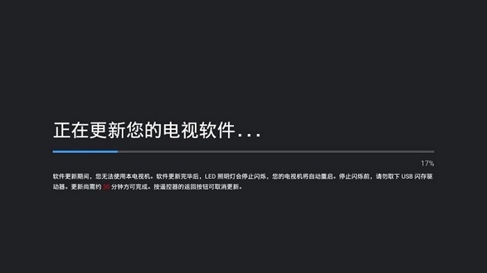

1. 打开电视机。
2. 插入您的存有
sony_tvpart_2022_1126340501_cna_auth.zip,
sony_tvsup_2022_1126340501_cna_auth.zip和
sony_tvpart_2022_1126340501_cna_auth_270A.dep文件的USB存储设备到需要软件升级的电视机侧面的USB插槽内。
3. 一连串不同的信息将会在电视机的屏幕上显示。请按照电视机屏幕提示的信息执行操作。
4. 在软件升级期间,电源指示灯(白色)将会闪烁。屏幕上会显示如图所示的升级进度指示条。
5. 几分钟之后,电视机将关闭,然后重新开机,软件升级完成。
    注意:在软件升级期间不要取出USB存储设备,或关闭电视机,或拔掉交流电源线。
6. 当软件升级完成后,电视机将自动重启。

确认电视机的软件版本:
l 打开电视机,按遥控器上的" (主菜单)"键进入主页面,再按方向键选择“更多应用”图标后,按中心的“确认”键进入,再按方向键选择右侧的“帮助”图标后,按中心的“确认”键进入,电视机会显示软件版本。
l 电视机的软件版本就显示在该页面的左下角位置。
l 确认软件版本号。
l 如果在电视机上显示的软件版本是“112.634.050.1CNA”表示您的电视机已经升级完成。
