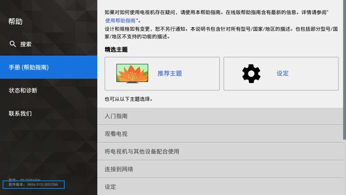

1.    打开电视机,按遥控器上的“ 通知:索尼电视X80J/X85J/X90J/X91J/X95J/Z9J/A80J/A90J更新 (主菜单)”键进入主页面,再按方向键选择“更多应用”图标后,按中心的“确认”键进入,再按方向键选择右侧的“帮助”图标后,按中心的“确认”键进入,电视机会显示软件版本。
2.    电视机的软件版本就显示在该页面左下角位置。如图所示的蓝框中为电视机的软件版本。

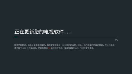

3.    一连串不同的信息将会在电视机的屏幕上显示。请按照电视机屏幕提示的信息执行操作。
4.    在软件升级期间,电源指示灯(白色)将会闪烁。屏幕上会显示如图所示的升级进度指示条。
5.    几分钟之后,电视机将关闭,然后重新开机,软件升级完成。
注意:在软件升级期间不要取出USB存储设备,或关闭电视机,或拔掉交流电源线。

确认电视机的软件版本:
l  打开电视机,按遥控器上的“ 通知:索尼电视X80J/X85J/X90J/X91J/X95J/Z9J/A80J/A90J更新    (主菜单) ”键进入主页面,再按方向键选择“更多应用”图标后,按中心的“确认”键进入,再按方向键选择右侧的“帮助”图标后,按中心的“确认”键进入,电视机会显示软件版本。
l  电视机的软件版本就显示在该页面的左下角位置。
l  确认软件版本号。
l  如果在电视机上显示的软件版本是PKG6.8162.****CNA表示您的电视机已经升级完成。

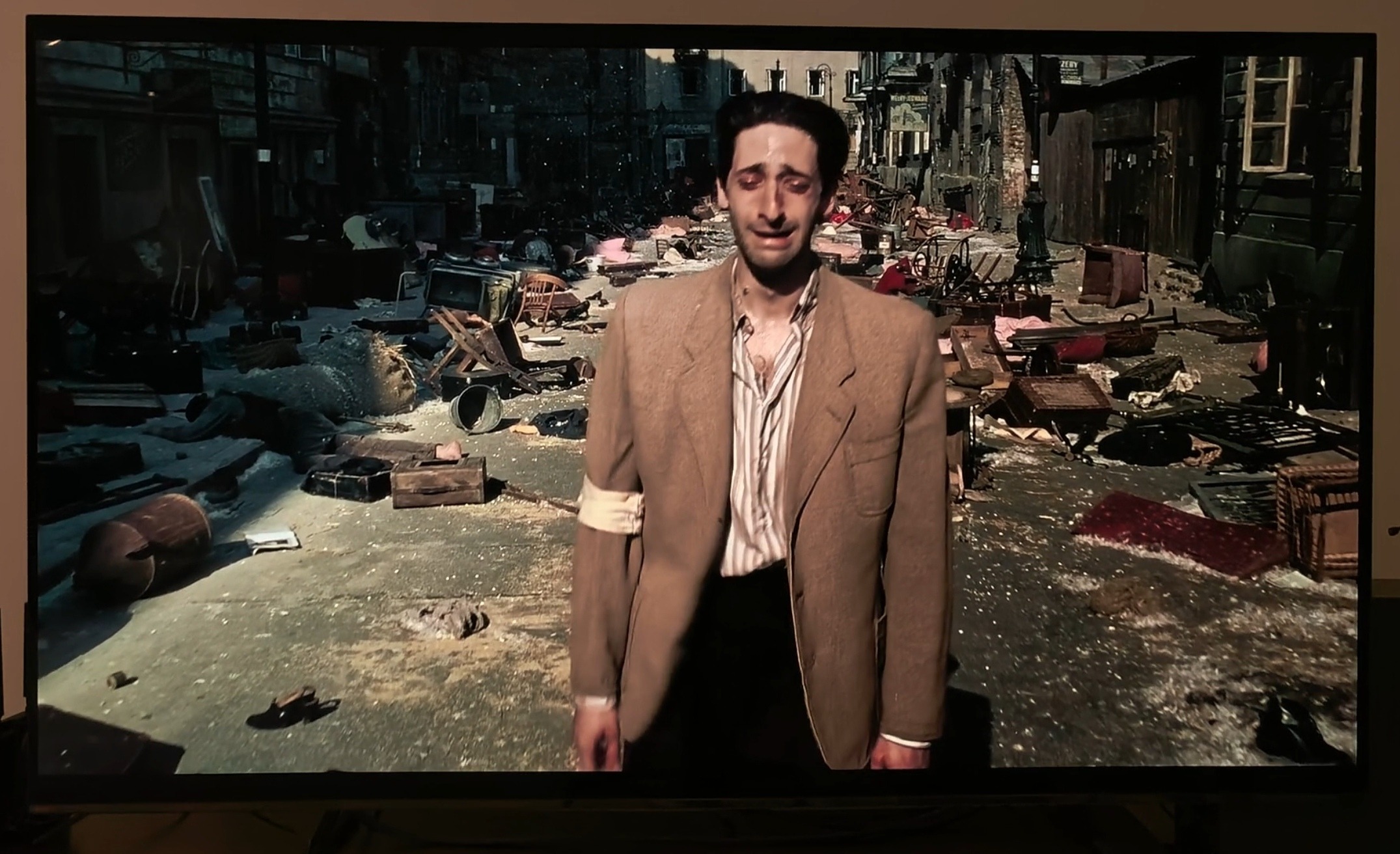

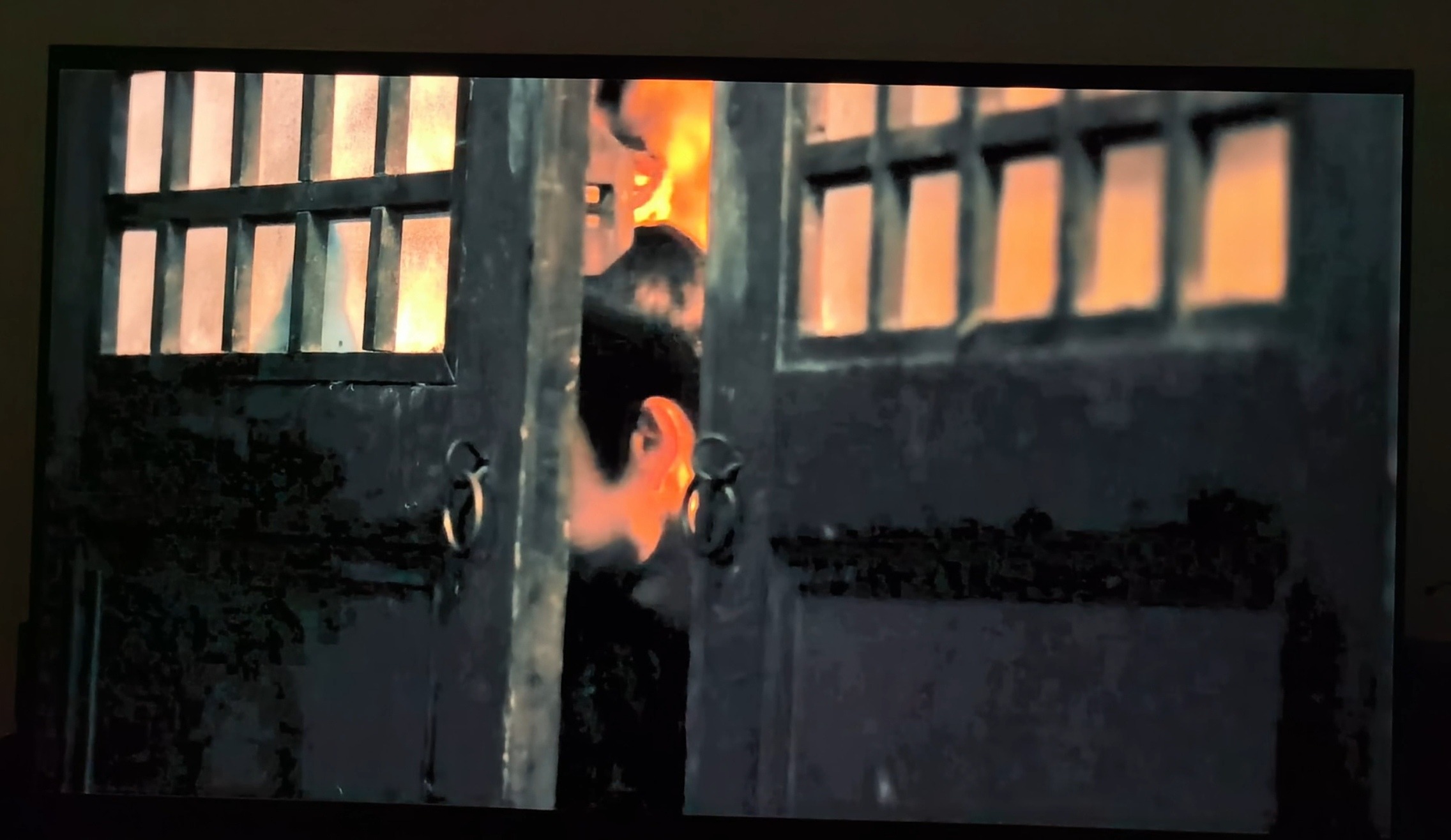

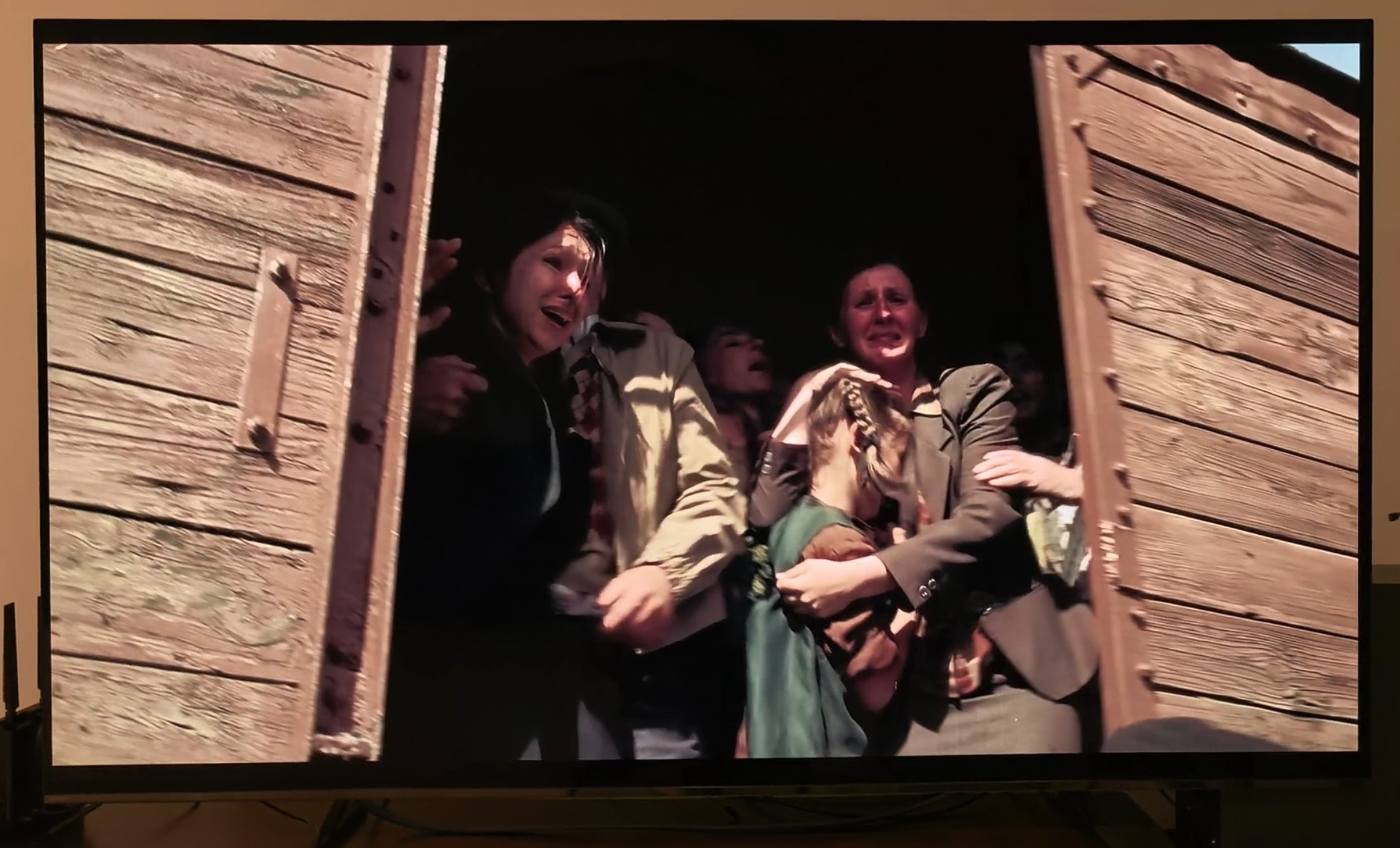

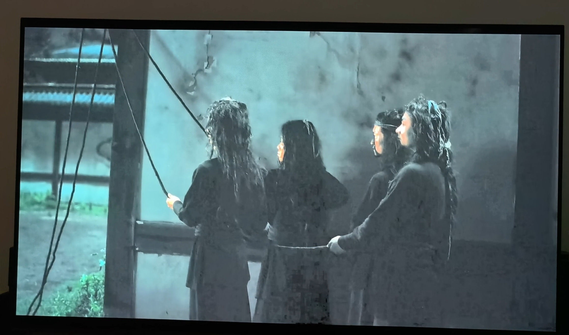

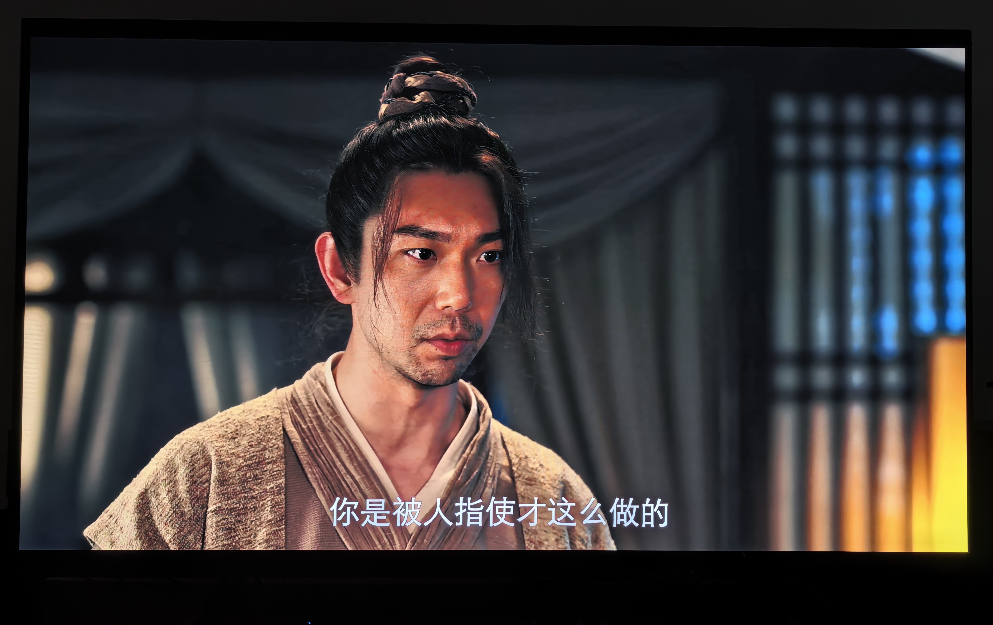

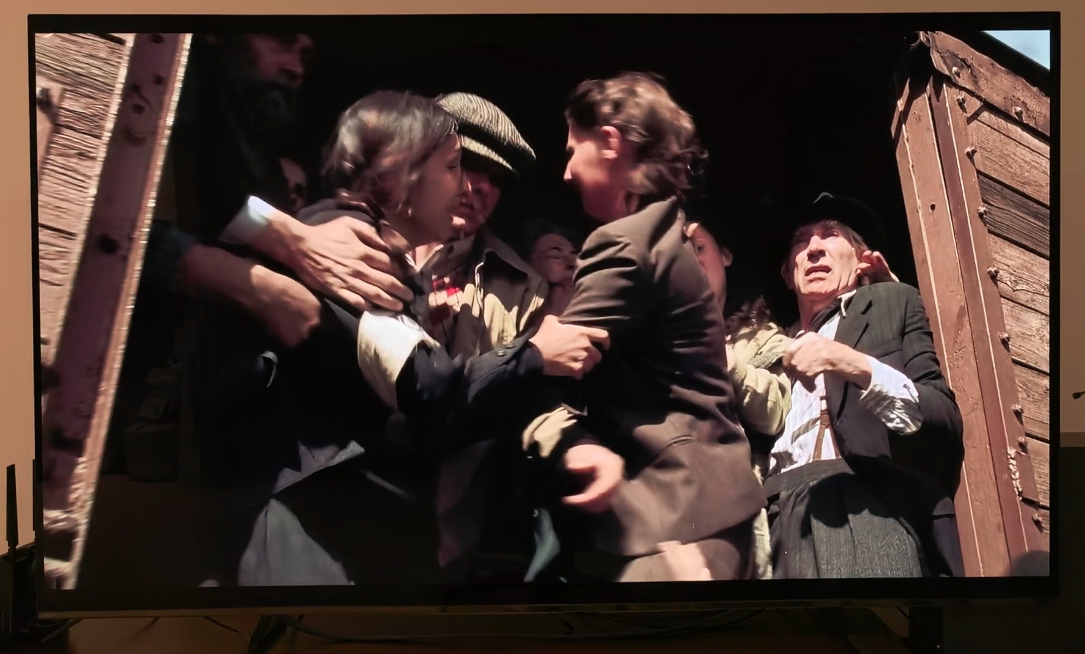

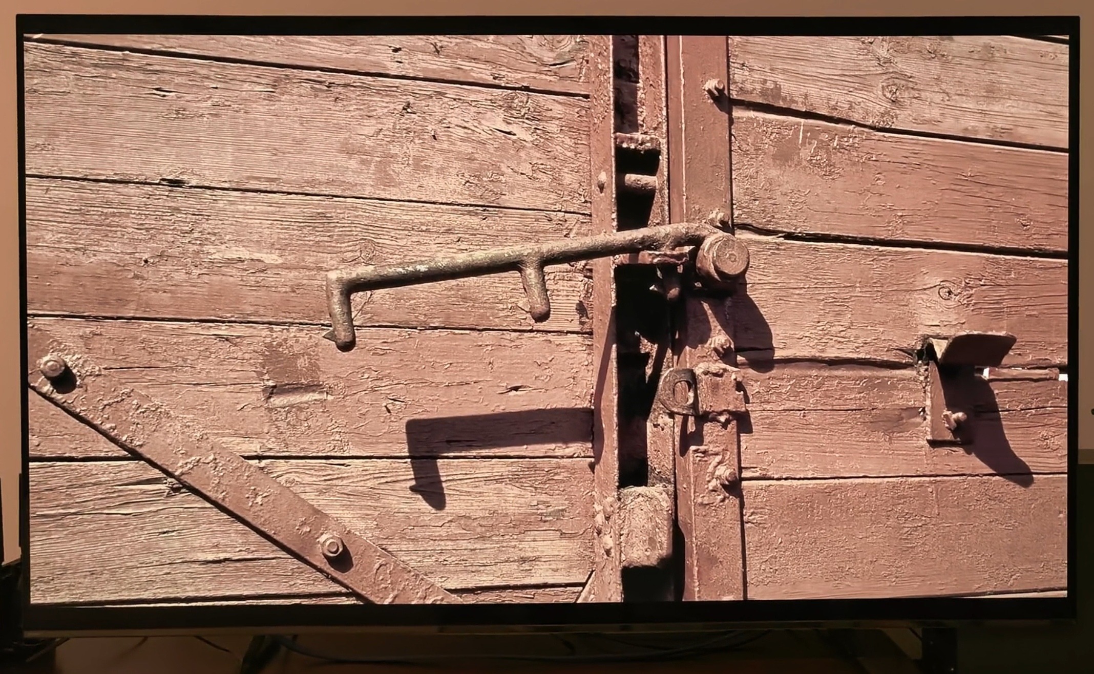

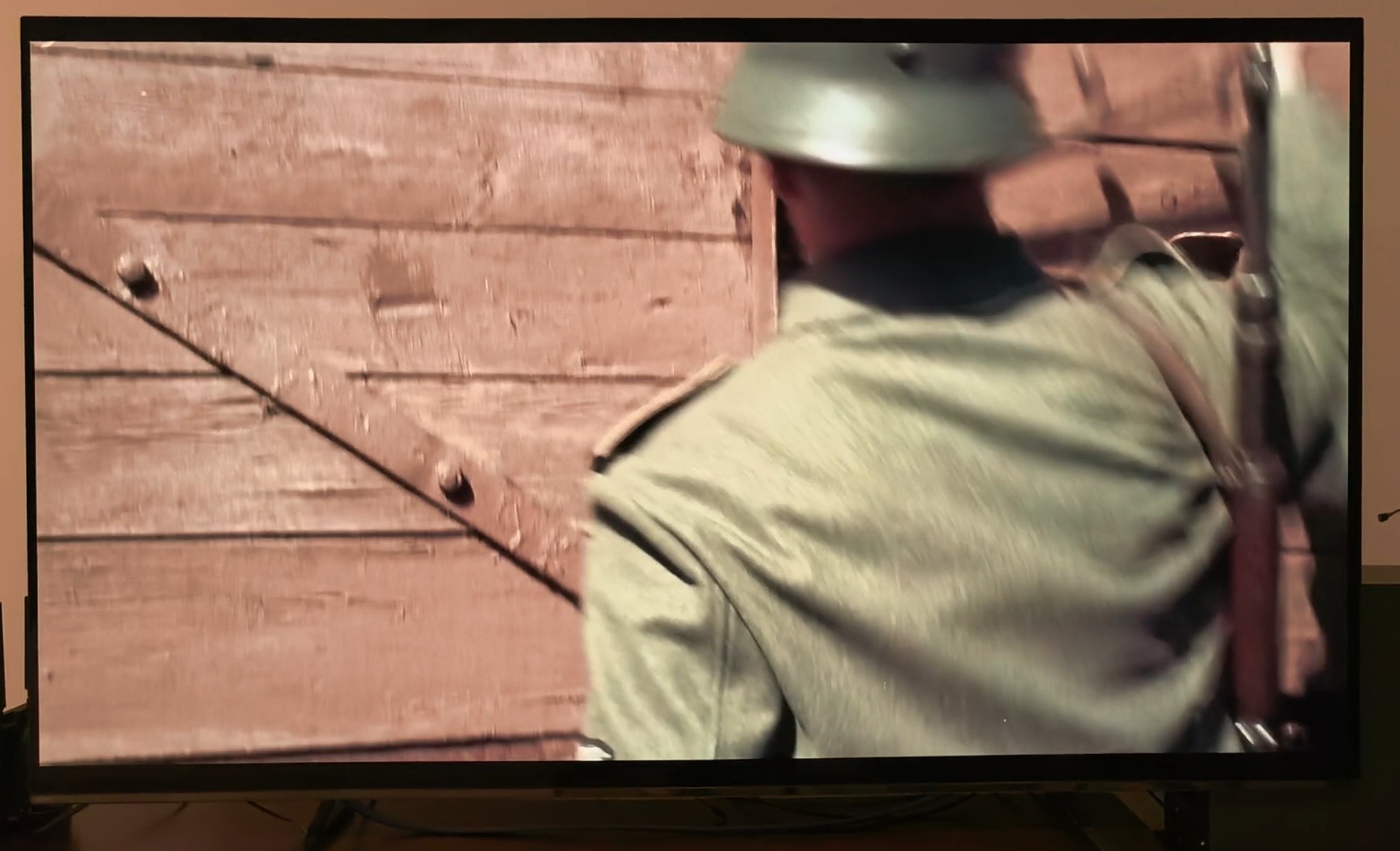

发表于 2026-1-28 17:08 | 只看该作者 | 来自黑龙江
以上9张系8162固件支持机型中t0画质华为手机实拍
下面是非8156 8162正常画质
回复 支持 1 反对 0
