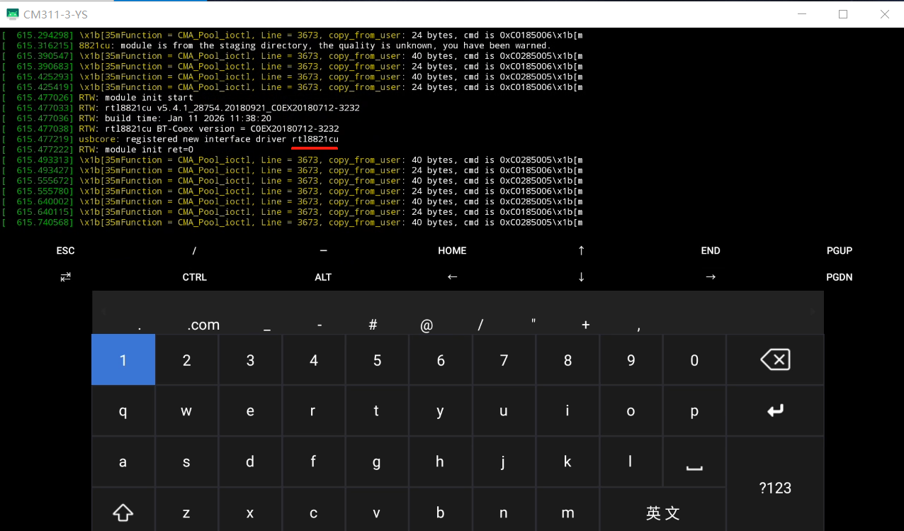

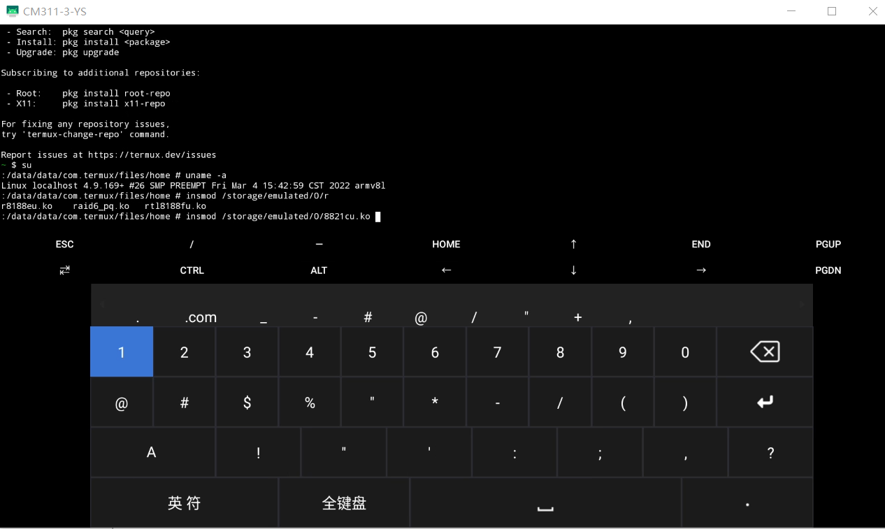

成功给1.0-【亲测】魔百和CM311-3/M401M/M411M-YS代工-MSO9385芯片-小推桌面-直刷包,机顶盒编译了几个usb网卡驱动(8818eu 8818ftv 8821cu(兼容8811cu,双频5g)),奈何手上没有usb无线网卡无法测试。谁能sponsor我1张无线网卡??我可以提供这几个ko文件给你,也可以帮你编译别的驱动。(别的刷机包 MSO9385芯片 4.9.169+内核 也可能通用,辨别方法是:modprobe --show-modversions  cfg80211.ko(提取/vendor/lib/modules/cfg80211.ko)
modprobe --show-modversions  firmware_class.ko(提取/vendor/lib/modules/firmware_class.ko)
输出crc校验和我一样就是通用的ko驱动

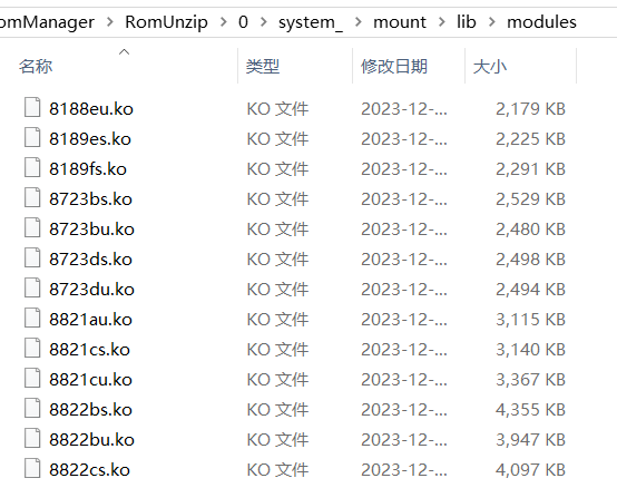

真难得还编译了驱动,其实更简单的从其它固件里移植过来大概率可用。
8188eu,大部分的固件都支持这款,基于这个,其它的8188flv,8188cu,8188系列的只要把modle的驱动.ko移植过来基本就能驱动。至于8811cu,8821cu,同样的原系统有支持8822cs的,移植相关的ko驱动一般都能驱动外置usb wifi。当然,编译是做成一个通用的ko这个技术层次就非常赞了。

 楼主| 发表于 2026-1-12 10:17 | 只看该作者 | 来自广东
8188eu,大部分的固件都支持这款, ...
linux驱动不是通用的,移植别的芯片的ko文件是不可能加载上去的
7#
发表于 2026-1-12 10:26 | 只看该作者 | 来自广东
linux驱动不通用,已经用在固件里的就适用。
8#
 楼主| 发表于 2026-1-12 10:30 | 只看该作者 | 来自广东
啥意思??MSO9383有支持Usb网卡的固件吗??刷晶晨的固件那不是必然砖??
9#
发表于 2026-1-12 10:32 | 只看该作者 | 来自广东
mv100,mv200平台上的8188flv移植了好几款刷机包了,4.4.2,5.11,7的都是这么干,看到有支持8188eu,插市面2.4G流通最多的8188flv移植了8188在别的固件上的ko就能用,不然就只转圈。mv310平台安卓9的包,烽火底包只有MT7668,没有RTL8822CS,移植firmware的bin和modle的ro就能驱动E900V21E的8822cs
10#
 楼主| 发表于 2026-1-12 10:40 | 只看该作者 | 来自广东
1337565980 发表于 2026-1-12 10:32
mv100,mv200平台上的8188flv移植了好几款刷机包了,4.4.2,5.11,7的都是这么干,看到有支持8188eu,插 ...
那要就要哪家出个盒子用MSO9385芯片(最起码是星辰芯片)带usb网卡才能移植了。现在可不能移植海思,晶晨驱动。还要有人去移植才行。
