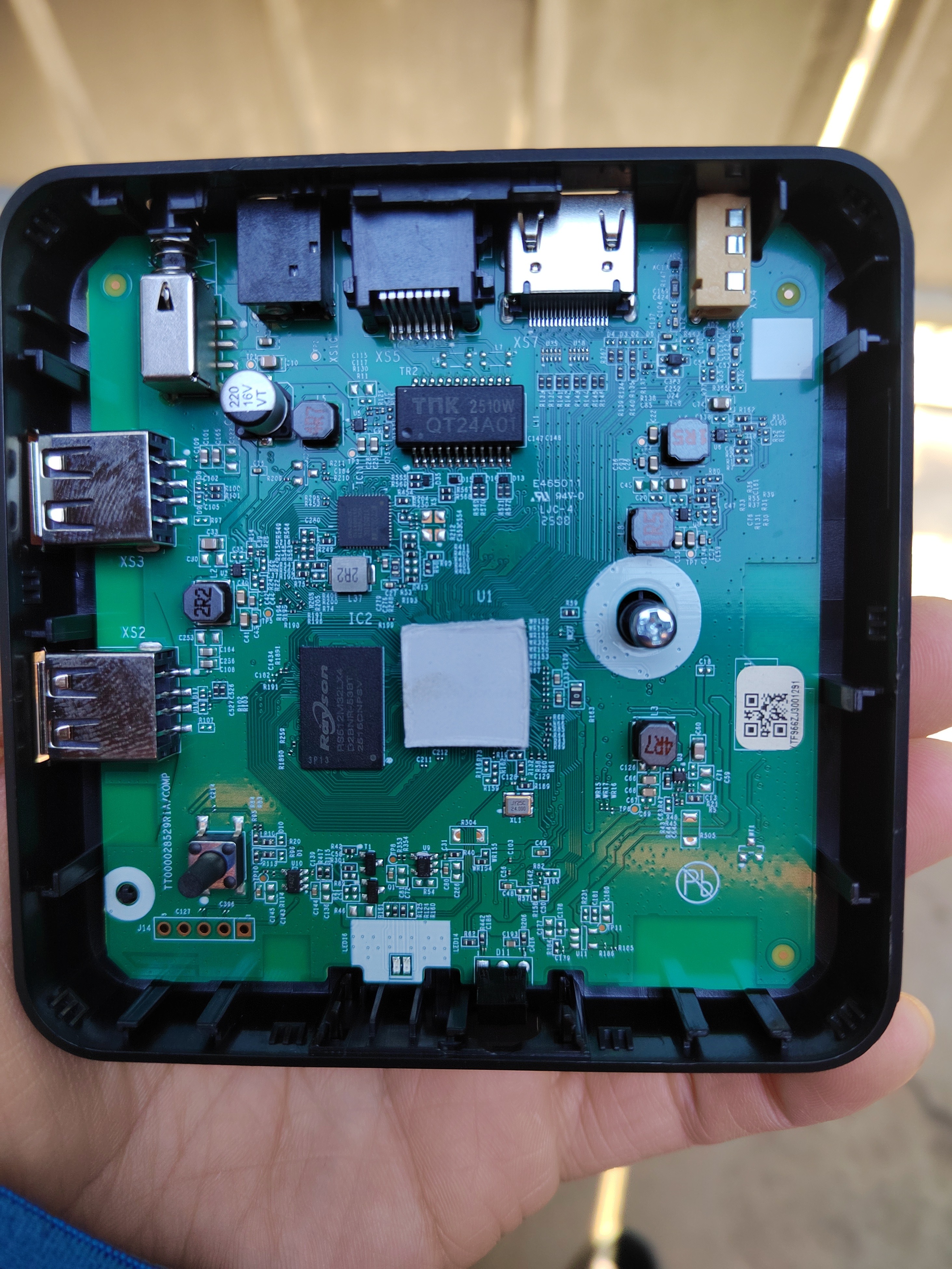

这是前段时间刚拿来的移动盒子,线路板跟网上的不一样,该短接哪里呢?
刷了“烽火HG680-KD_海思MV320处理器-原厂系统升级包(注意是原机系统)解决TTL烧录不进系统使用”
成江西电信了
【求助】HG680-KE烽火千兆版,刷机短接哪里? 【求助】HG680-KE烽火千兆版,刷机短接哪里?

最近刷了几个mv320的,短路位置不是cpu与emmc的数据连接,而是emmc的供电,短路造成emmc供电错误,cpu读取emmc不成功报错,短路的时间要cpu发送检查通讯后确认才转到USB的读取,两款主板unt
403HS,TBX1-2e系列都是这样,短路时间大约20秒,之后看到电源灯亮才可撤短路。680KE这板的emmc在背面,对应短路点在emmc附近。

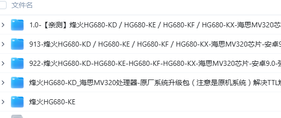

你的方法可以进去。目前用编号913跟922这两个文件夹都刷不成功。都提示“很遗憾,升级未成功!”

升级失败,就是用的升级包不是原机recovery的签名包。update.zip这个已经被重新打包签名,签名与原机不一样,升级失败。

什么913,922这些包不是原机系统恢复包,是已经改了桌面重新用打包用公签签名的升级包。这个跟你说要恢复原系统不是一个概念了。

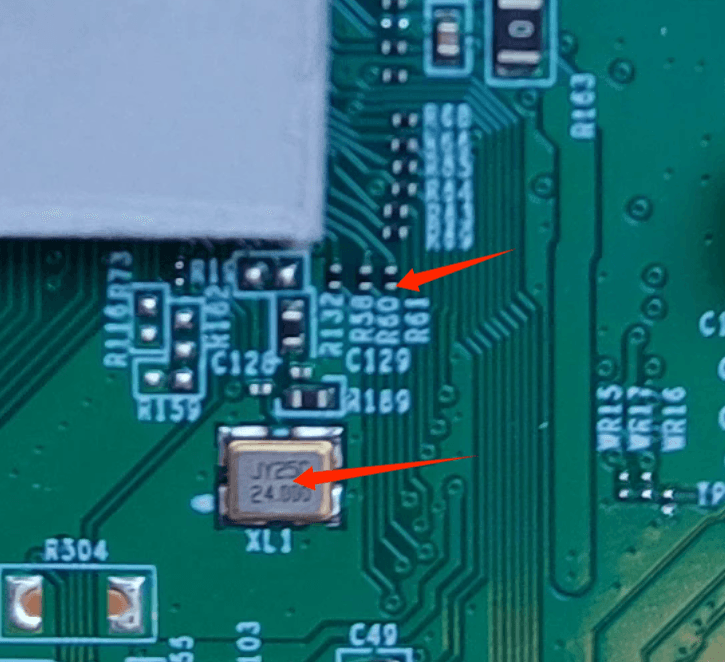

短路强刷试试这个R61与地短路。

 楼主| 发表于 2025-12-12 10:19 | 只看该作者 | 来自浙江
说的是这几个文件夹里的升级包,都不行
