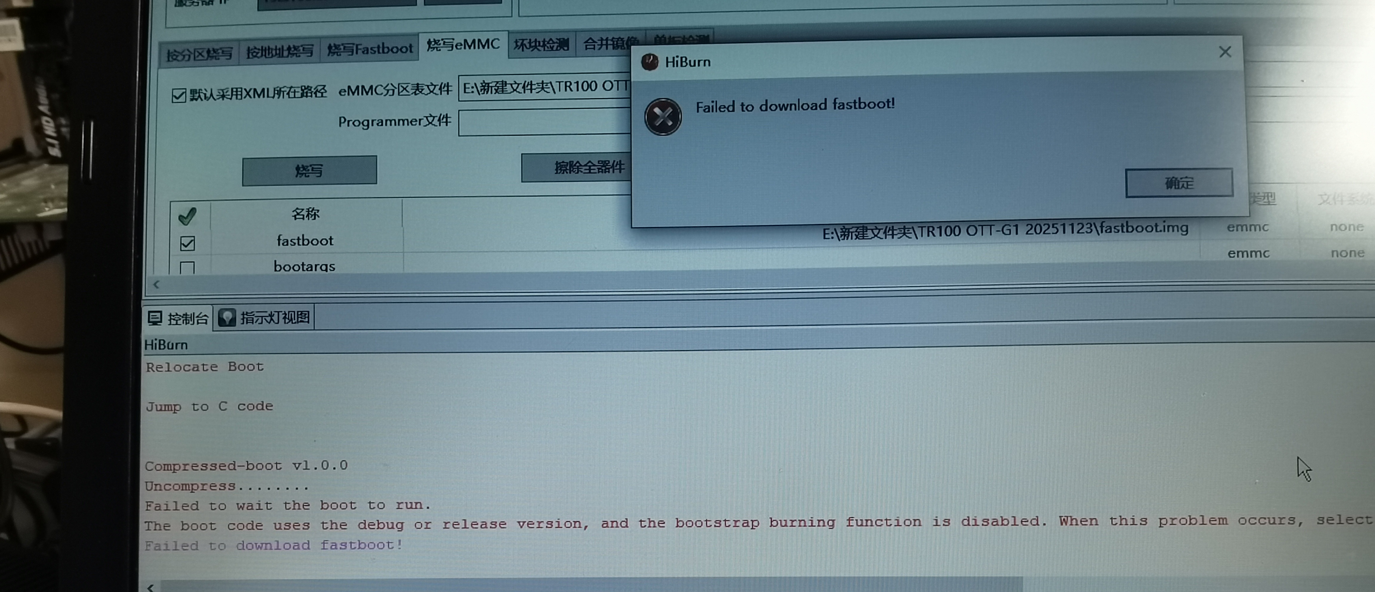

 楼主| 发表于 2025-12-7 20:45 | 显示全部楼层
你好,下载了你发的文件,选择烧写fastboot,类型选ddr,开始刷机,机顶盒的绿灯亮了,不过最后好像还是提示失败,我发一下图片

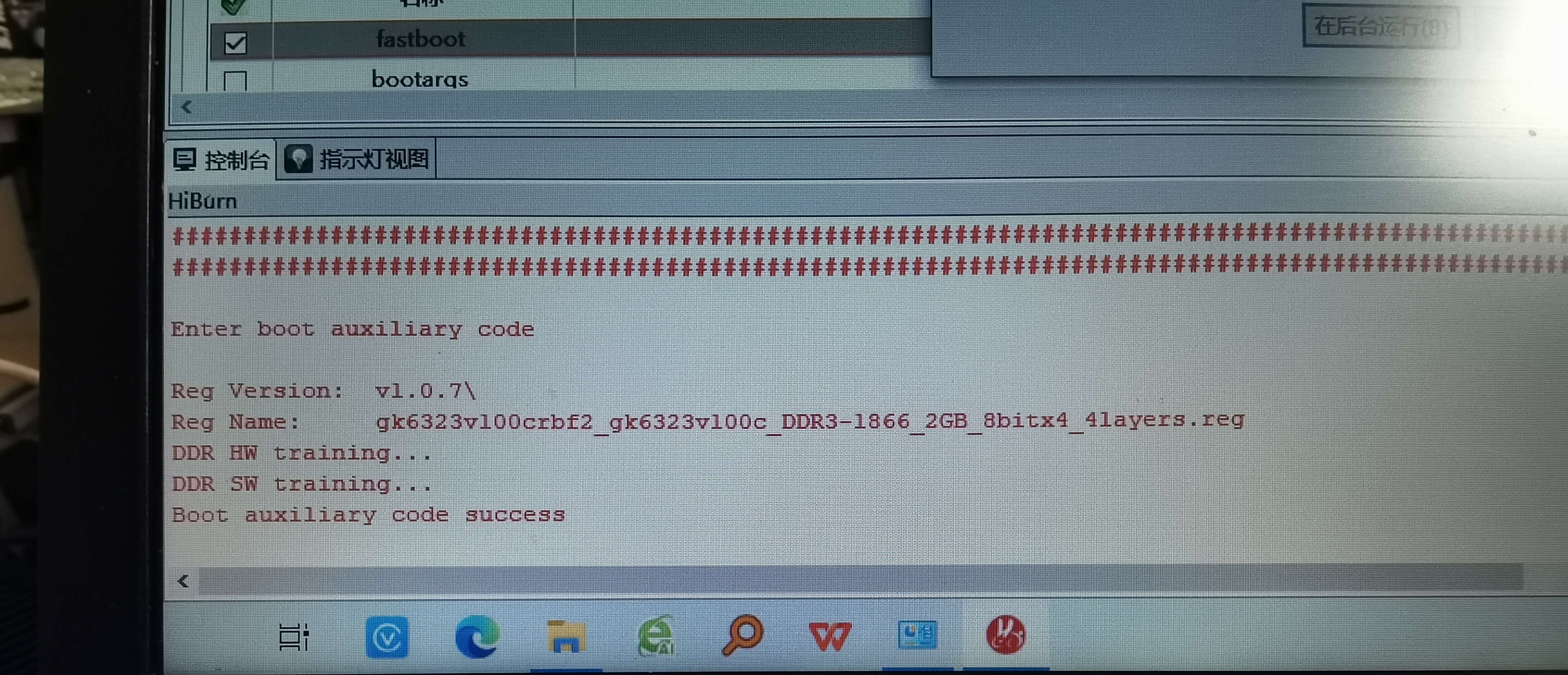

 楼主| 发表于 2025-12-7 23:29 | 显示全部楼层
完犊子了,这下好像真变砖了
过程是恢复到官方系统后,又刷网上下载的刷机包,去掉了fastboot文件
重启提示双清,然后双清了一下,开机成绿灯长闪,无法启动。
重新单刷fastboot,也是失败,依然是无法启动
