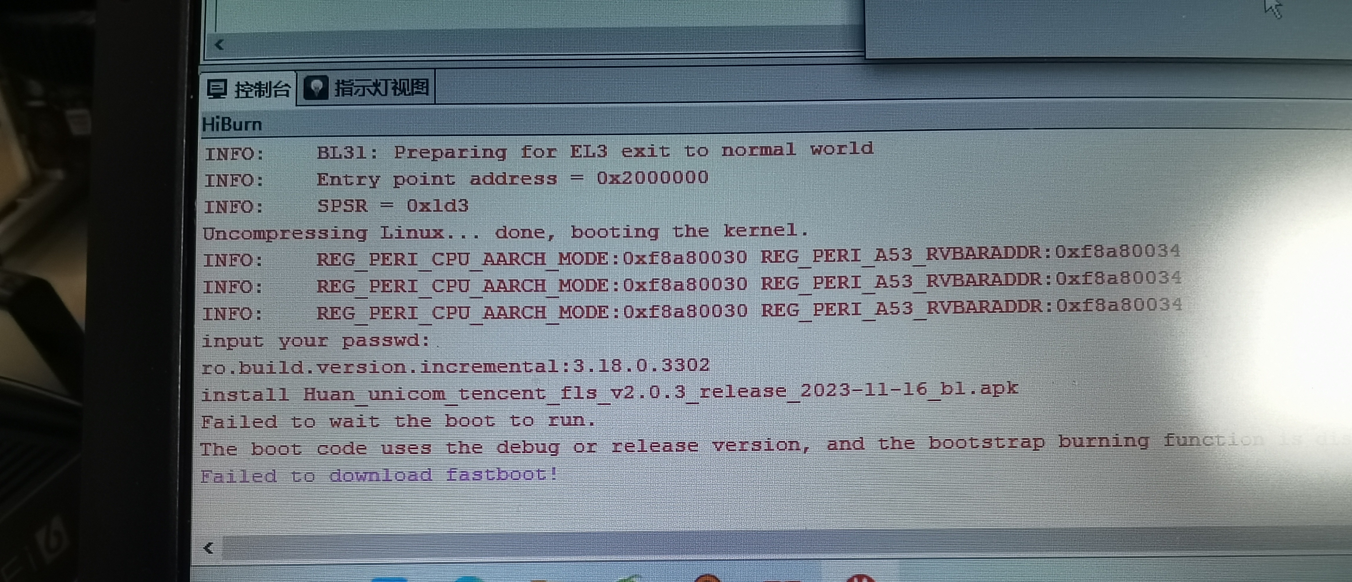

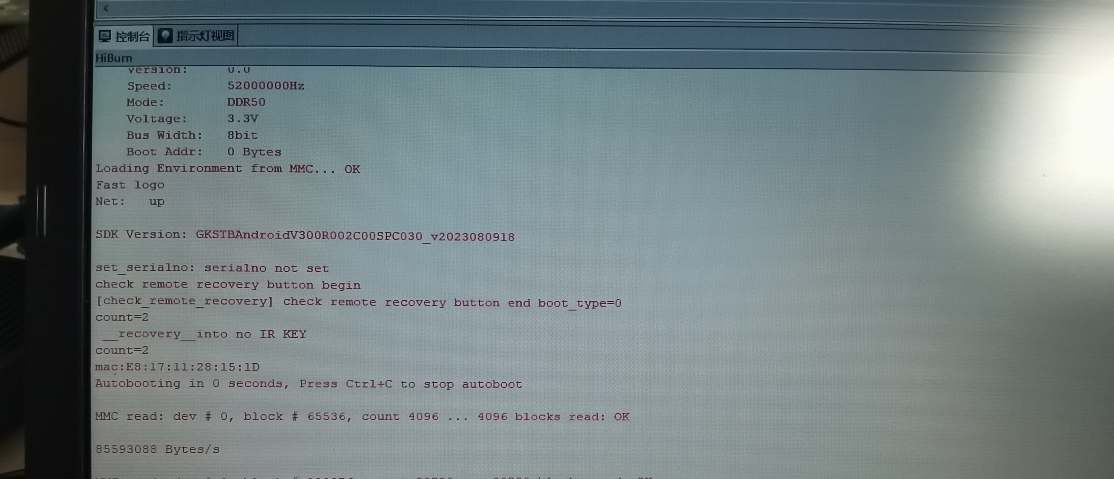

各位大神好,个人有个广东版的数码视讯TG100-G1型号的联通机顶盒,按照教程采用线刷方式,遇到问题如下,求解
1、TTL跑码可以正常显示机顶盒的cpu型号,运行内存及存储内存信息(2G+8G),后提示需要输入登录密码,按键盘输入无反应,稍作等待后,最后显示一串版本号
2、关闭跑码窗口后,采用海思工具软件进行刷机,提示下载失败,查看日志发现也是提示要输入登录密码后结束。截图如下
求助大神,帮忙给分析一下问题所在

ttl hitool刷跟跑码的对话窗口输入密码没关系。hitool烧写要关闭ttl对话终端。

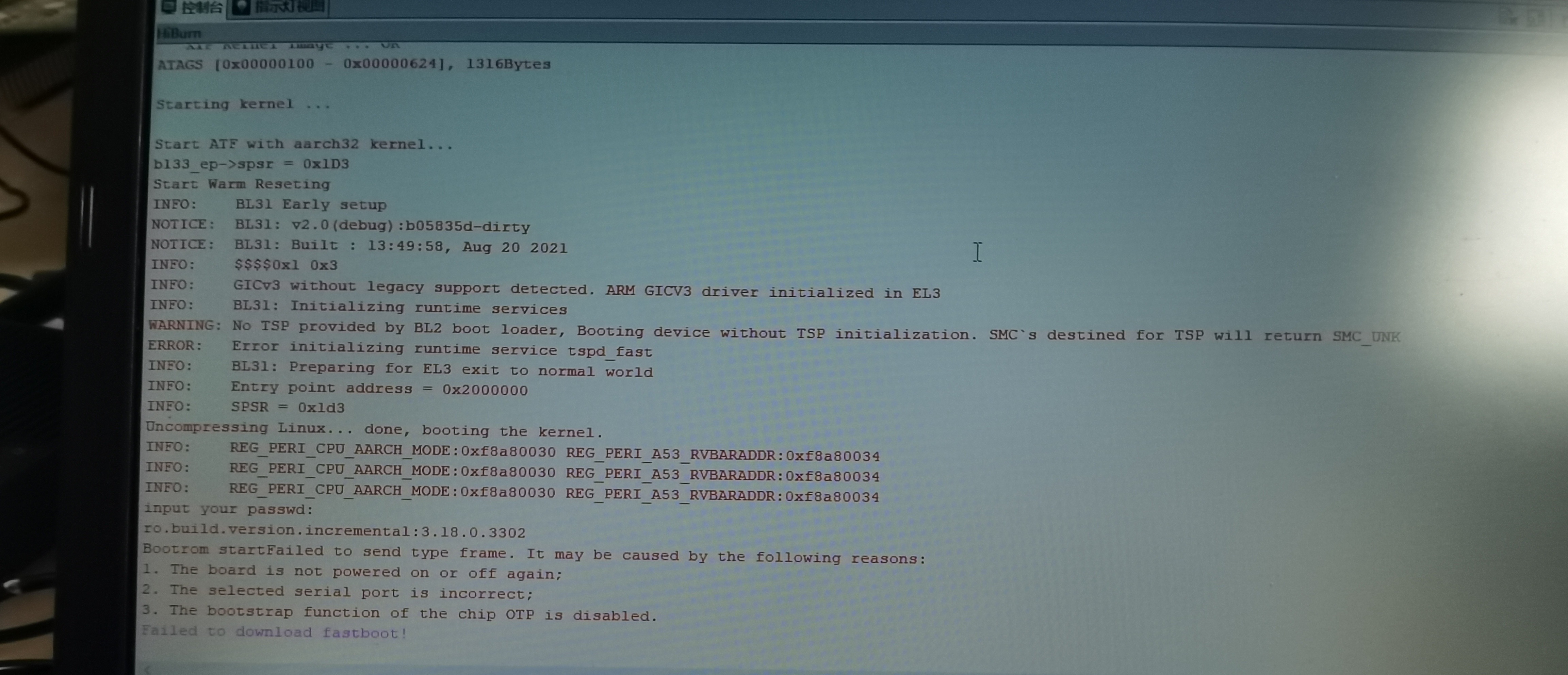

 楼主| 发表于 2025-12-7 15:01 | 显示全部楼层
已经解决了,ttl线的r线和t线插反了

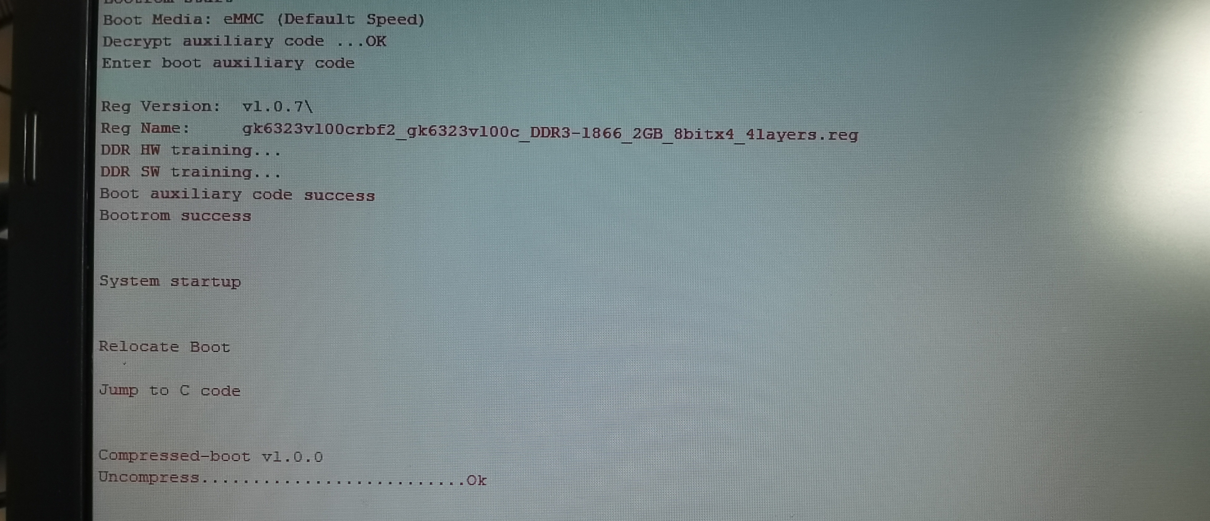

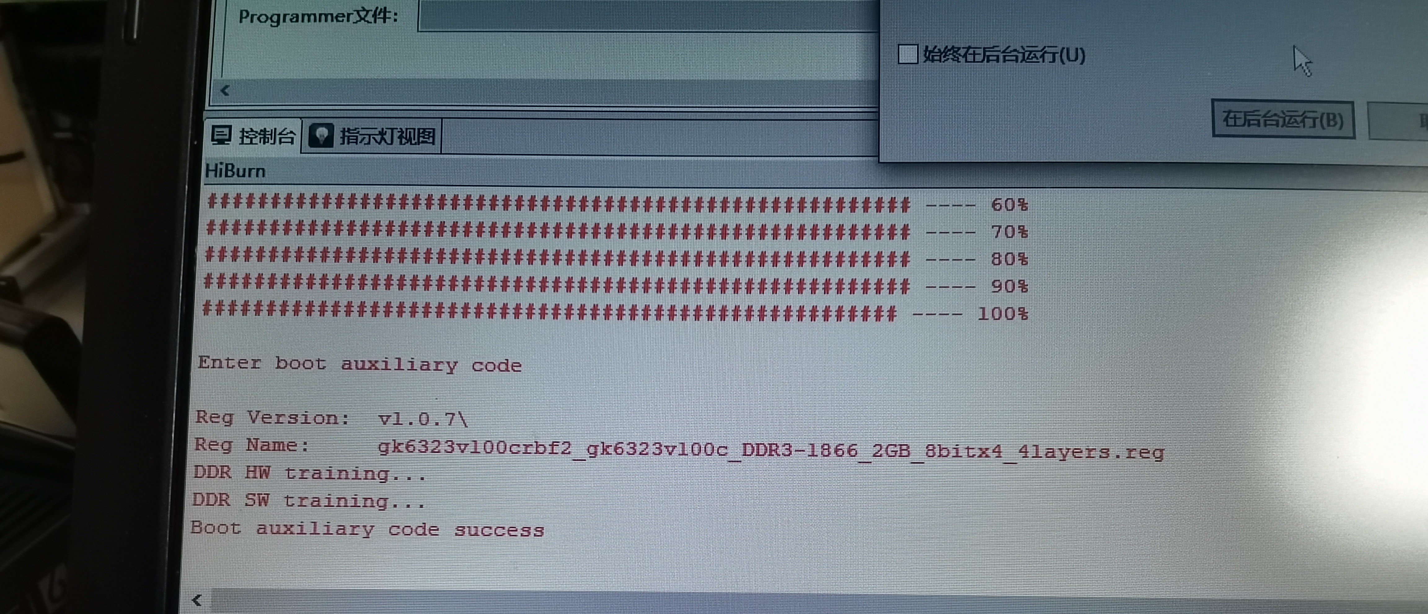

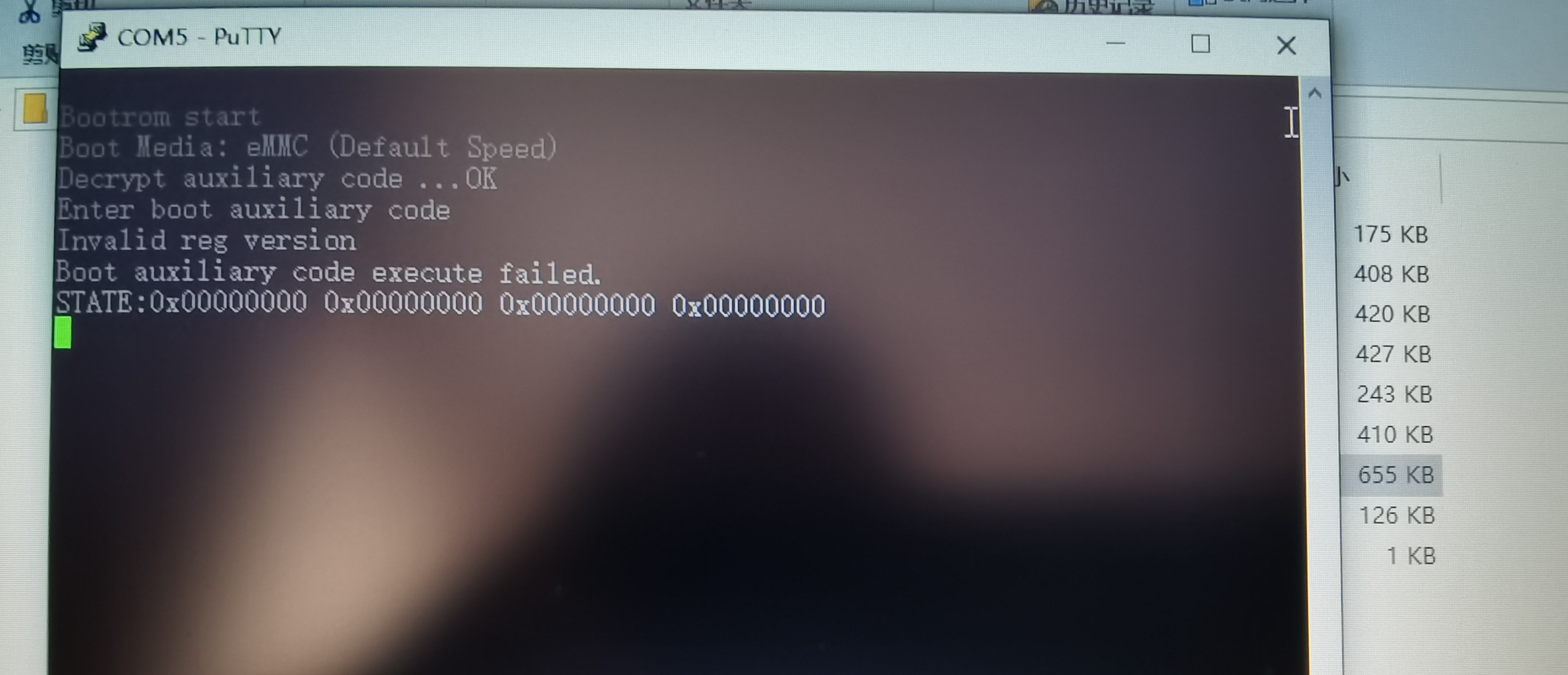

 楼主| 发表于 2025-12-7 15:46 | 显示全部楼层
好像。。。变砖头了。
过程是刷机成功,接电视接网线启动,进去了当贝桌面,右下方下载升级,提示系统升级
机顶盒自动重启更新固件,更新到一半黑屏了
机顶盒电源指示灯也不亮了
目前状态是跑码没有内容,重新用海思软件写也不成功

发表于 2025-12-7 16:57 | 显示全部楼层
flycrm 发表于 2025-12-7 15:46
好像。。。变砖头了。
过程是刷机成功,接电视接网线启动,进去了当贝桌面,右下方下载升级,提示系统升级 ...
跑马只有一段吧,有一串数字就卡着了吗。

 楼主| 发表于 2025-12-7 17:22 | 显示全部楼层
1337565980 发表于 2025-12-7 16:57
跑马只有一段吧,有一串数字就卡着了吗。
图片上传了

发表于 2025-12-7 17:38 | 显示全部楼层
这个是fastboot不对,你刷机把原机合适的fastboot刷了烧写包的fastboot,只要把原机fastboot烧回去就好了。
回复 顶一个 踩
发表于 2025-12-7 17:40 | 显示全部楼层
你这个G1是单片运存还是双片运存的,或者是4片运存的。
