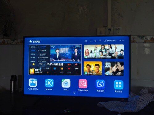

移动云电脑EC-MA01_GK6323处理器线刷烧录包安卓9.0系统可救砖
刷机固件:https://pan.quark.cn/s/9ccf7687c076
备用地址:https://pan.quark.cn/s/fed17d79c2eb
固件包是用exe格式极致压缩,下载后需要双击打开
解压哈;前提是你电脑上有安装了解压软 件,如电脑上
未安装解压软 件可点此下载安装一下即可;
如遇网盘链接失效可到下方链接使用备用下载链接;
https://www.jianguoyun.com/p/Dd_0jNoQzsCmCBiMi4MGIAA
刷机需要准备一根CH340G的TTL线,可自行网购一个;
盒子背面有两个螺丝,位于标签左上角圆垫子下方一颗;
标签右下角圆垫子下方一颗,另外2个垫子下方无螺丝;
拆机取下主板,位于主板正面EMMC字库旁边有4个铜点
从做向右数1=gnd 2=txd 3=RXD ;
其余的也没有特别需要说明的了,自己根据附件内的说明操作
就行了;
