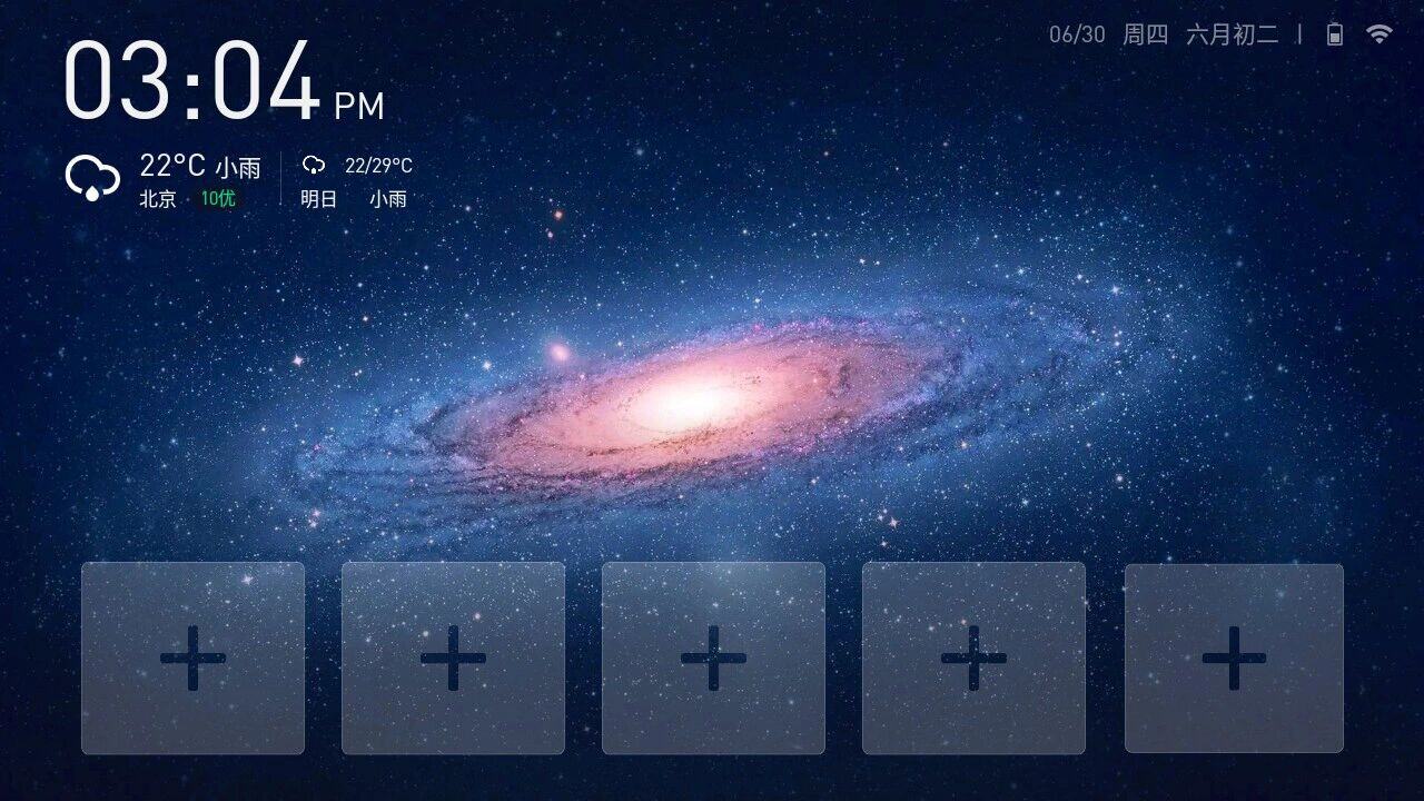

当贝纯净版固件,自带root权限,支持USB外置网卡;
解除安装第三方应用的限制,全网通系统;YYDS
