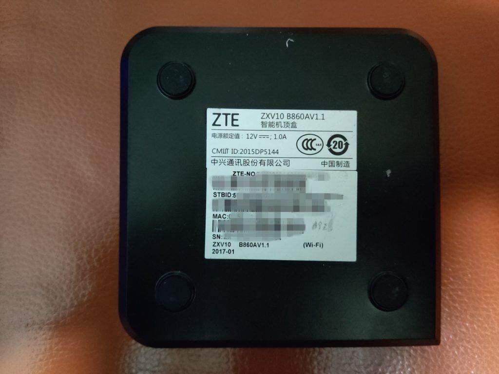

手里刚好有一台老款的中兴B860AV1.1机顶盒,想着闲置也是浪费,不如折腾一下刷机,让它变身全网通播放器。这款盒子比较特殊,折腾过程中走了不少弯路,从拆机散热片到TTL跑码锁死,再到乱删系统文件导致花屏,可谓是一波三折。为了让同样持有中兴B860AV1.1 MSO9280芯片版本的朋友少踩坑,特意记录了这次开启ADB、安装第三方软件以及备份原厂固件的全过程,并分享广西电信中兴B860AV1.1原厂固件供大家救砖使用。

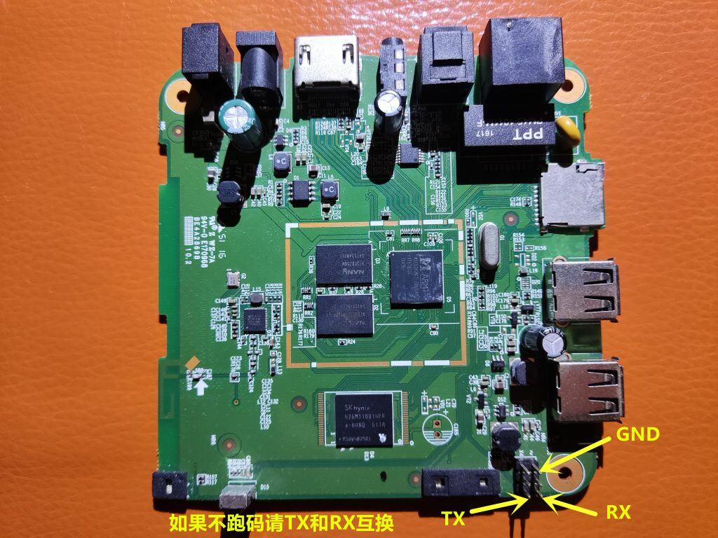

一、 MSO9280芯片TTL

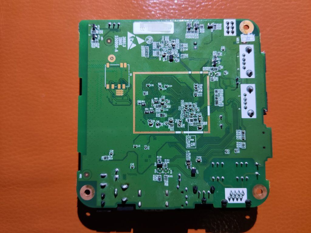

拿到盒子第一步自然是拆机看芯片。中兴B860AV1.1的散热做得相当扎实,铝片粘合得非常紧,动用了风枪和刀片折腾了半天才取下来。看到的芯片型号是晨星MSO9280。
按照常规思路,想把第三方固件刷入EMMC,首选方案是TTL线刷。
中兴B860AV1.1刷机教程心得,开启ADB及原厂固件备份下载
接好TTL线,使用PUTTY跑码,虽然能看到跑码信息,但无奈发现输入命令被锁死,无法键入任何指令。这种情况下,想通过TTL直接刷机这条路暂时是堵死了。

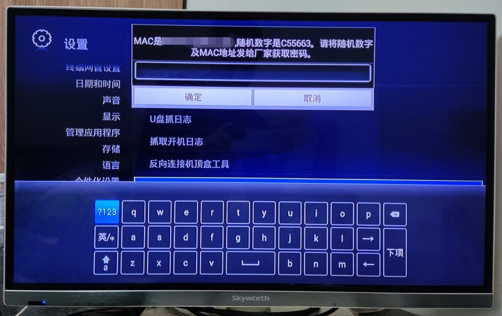

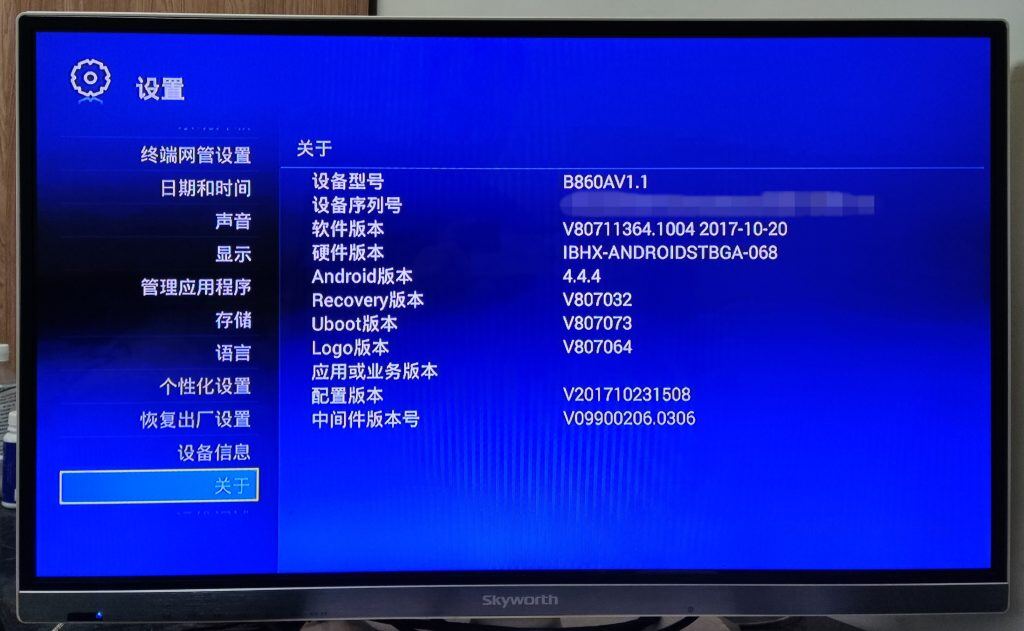

二、 计算密码开启ADB安装软件
既然TTL这条路不通,只能转向ADB。给中兴B860AV1.1接上电视上电,发现这款盒子的序列号是C字母开头,这就好办了,可以直接使用ADB密码计算器。
手机安装ADB计算器APK。
输入盒子随机码,算出ADB开启密码。
成功开启ADB后,就可以通过网络连接盒子了。
连接成功后,虽然显示未Root,但已经有权限安装第三方软件了。这就类似于之前那种“绕过刷机”的方案,通过命令开启ADB后直接安装第三方当贝桌面和直播软件,实现全网通。这种方式虽然没有把系统写入EMMC那么彻底,但胜在操作相对简单,能满足看电视的基本需求。
