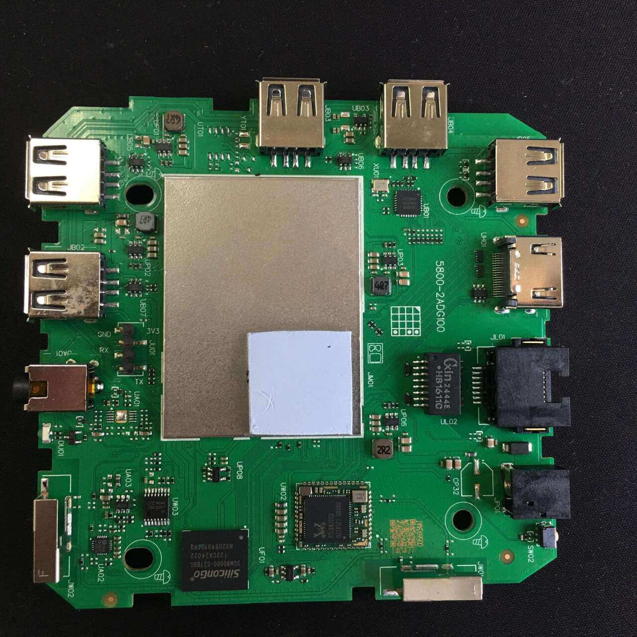

  将U盘插到HDMI口旁边的USB口,然后用镊子短接刷机点别松开然后再给
  盒子通电,嘴里数到6,  然后松开短接点;
短接点位置:请参照图片
