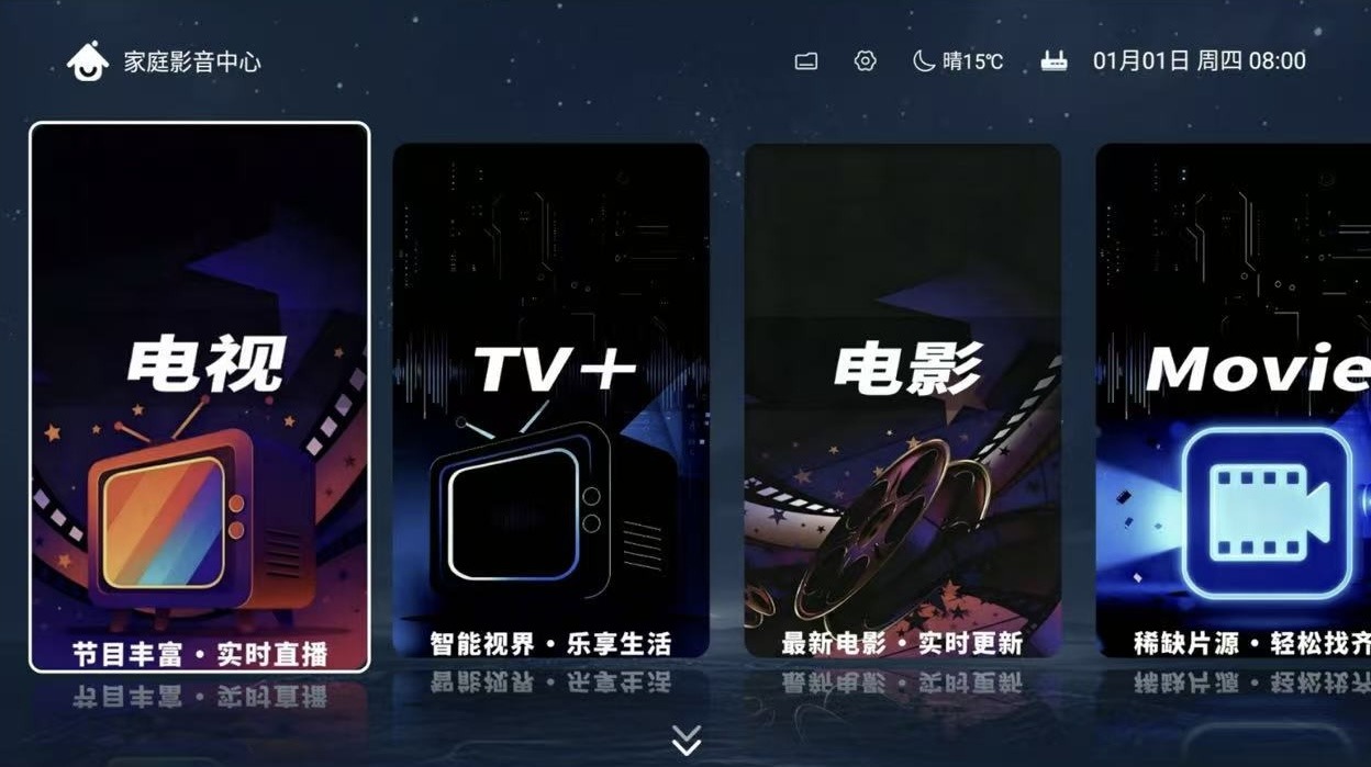

固件特点:1、修改dns,三网通用;2、开放原厂固件屏蔽的第三方市场安装和u盘安装apk;3、无开机广告,无系统更新,不再被强制升级;4、支持语音换台,开机自启动,自动连接蓝牙,自动清理内存;5、大量精简内置的没用的软件,运行速度提升30%以上,多出大量的存储空间;6、纯净优化,软件模块化,种类齐全;7、秒开机,超稳定,运行速度快。

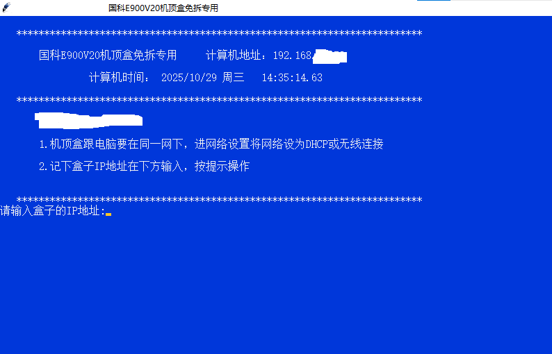

2、获取IP地址:打开机顶盒~设置~网络信息,找到IP地址一栏,记下机顶盒的IP地址;
3.打开Adb 权限:设置界面下,遥控器快速、连续按10次菜单键,紧接着按一次右键;

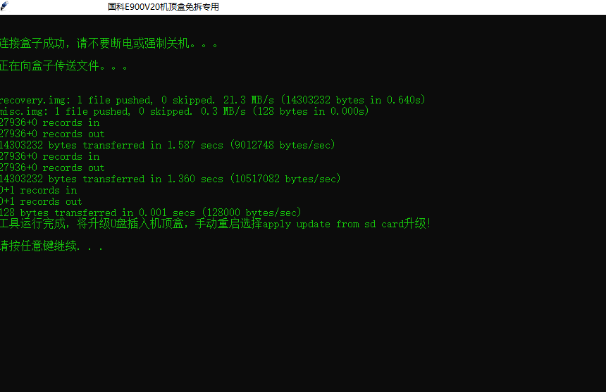

4. 引导更新:确保机顶盒和电脑连接在同一个网络下,电脑上打开U盘内的E900V20D免拆工具.exe,输入步骤2记下的IP地址并按Enter键,提示“Connected to 192.168.……:5555,按任意键开始运行工具”后,按空格键,提示“按任意键继续”后,把U盘插到机顶盒上;

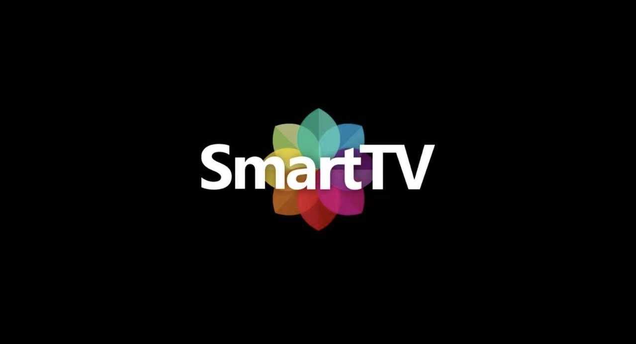

5.系统更新:电视上出现“系统更新”,选择系统更新并确定,系统自动更新大约3分钟即可更新完毕
出现下图画面即表示刷机成功啦~常见故障与解决:
