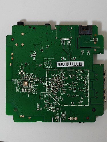

家里一个老电视盒,系统是写着华为EC6110,我按照相同型号找到的刷机方法不一样,主板都完全不相同。目前正常使用的ec6110系统,想刷当贝。
想问下各位能够识别下这个到底怎么刷机呢?谢谢
发表于 2025-11-11 15:53 | 显示全部楼层
这个主板不是华为EC6110的,可以拆下CPU上面的散热片,看看具体什么型号的芯片,然后找对应的刷机包刷机。

假盒子, 实际是CM201-2 ,可以参考 链接:https://pan.baidu.com/s/1fFKTbgOFA6zPBm9W_WPhxg 提取码:azf1

套盒的,主板是M8268,浪潮代工,cm201-2主板,横板nand。强刷或替换recovery升级刷都行。

谢了,还是没有成功,不知道是不是刷机包不对。短接r37一直都不能进入recovery
