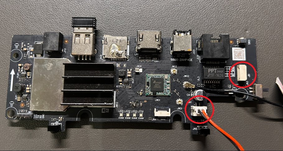

          国庆前无聊淘了块s905x5m的裸板,板子上各种焊接的痕迹,明显是工厂工程测试板,这个板子流出的还挺多,这个仁兄已经发过奖赏贴了S905X5M机顶盒裸板鉴赏_外贸原生安卓盒子_ZNDS,我这个板子和他的有几个不同,1,cpu用了s905x5m-j,我就是看见这个-j才下手的,2,板子焊接了喇叭输出座,可以外接一个单声道喇叭,3,板子最右的一个座子(摄像头?)旋转了90度。

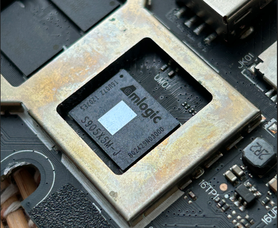

CPU用了s905x5m-j,理论上支持双层杜比。

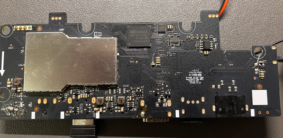

板子的背面

用了一块sillcongo的32G的emmc

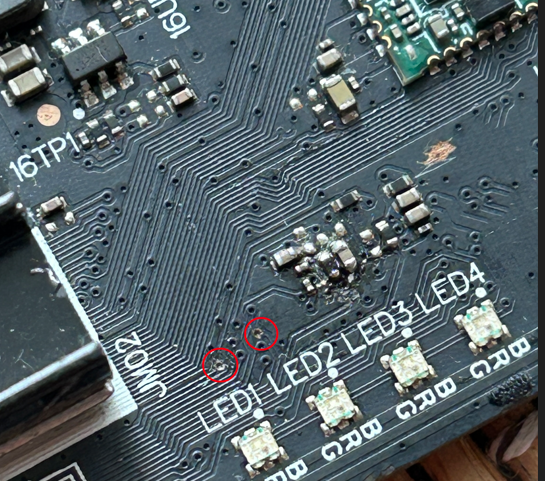

最后附上短接点位,和m11的固件地址(slimbox官网有,我就不搬运了),希望看到的有这板子的一起交流。

这个板子还有几个值得说说的地方,板子自带红外遥控接收,我用onn盒子原装遥控和一款10块钱USB红外接收的遥控器不插USB接收的情况下均可以完美遥控,这样在开机不配对蓝牙遥控的时候可以方便设置;板子上带了一个复位按键,但是这个复位键只能长按恢复出厂设置并不能刷机使用;刷机的时候,板子的HDMI外接刷机神器不起作用,只能用镊子短接EMMC复位点位,幸运的是这个板子上的短接点位被应该是被创维的技术人员短接了好几次,一目了然,不然要自己找出来基本不可能,这个板子是为泰国的一家运行商定制的多媒体设备,定位成AI设备,具有语音控制,和摄像头人体动作识别,用料还是很足的。
