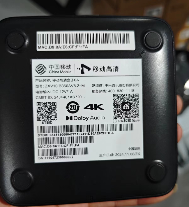

中兴B860AV5.1-M2/B860AV5.2M_安卓9.0_S905L3SB芯片_支持外置WIFI_线刷固件包
线刷方法:
1、准备好一根双公头USB线刷刷机线,长度30-50CM长度最佳,同时准备一台电脑;
2、电脑上安装好刷机工具Amlogic USB Burning Tool 软件 →打开软件 →文件 →导入烧录包 →点击【开始】 →盒子接电源线 →电源关闭 →把USB线一端插上盒子 →保持短接 →USB另一端插上电脑 →通电开机。 等待提示成功字样后,关闭电源,拔掉刷机线,把机顶盒接上电视机,通电开机,首次开机稍微会有点慢,耐心等待初始化完成即可。
刷机工具:S905L3SB专用工具2.2.7
1、短接点请自备晶晨免拆短接神器
中兴B860AV5.1-M2/B860AV5.2M-刷机短接点(优先推荐用短接神器).jpg
中兴B860AV5.1-M2/B860AV5.2M-刷机短接点-放大图(优先推荐用短接神器).jpg.jpg
2、首次开机系统会提示网络或安装应用等错误提醒,
  这个不用管它 也不需要任何操作,系统会自我修正;
  系统修正时会自动进入恢复一次出厂模式并清除系统
  缓存区IPTV运营商插件及无关文件,释放更多空间出来;
  你能看到的就是第一次开机后---自动重启--恢复--进系统;
  这期间不用你动手,系统会自动完成这些动作;耗时总共3-5分钟;
3、在此期间你可以准备一个U盘格式化以后 在U盘新建一个文件夹
  重命名为:preinstall 然后将你需要安装的应用apk文件丢到这个
  文件夹内即可,插入机顶盒  系统会自动批量安装你U盘内的应用;
   机顶盒由2个USB口只有一个可以识别后自动安装,如插入优盘
   盒子自动重启则系统再用行动提示你应该插另外一个口;
4、固件支持USB外置网卡,举例如支持插USB wifi 8188或8811 扩展无线功能等等。
