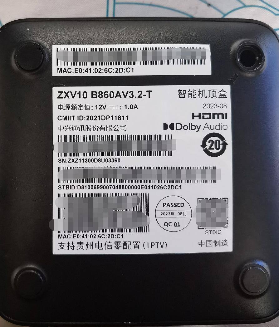

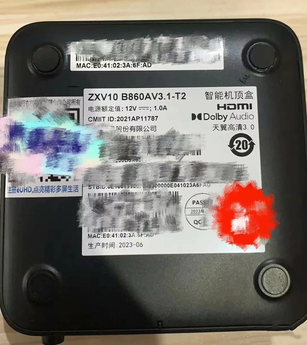

中兴电信B860AV3.2-T/B860AV3.1-T2(S905L3-B)2+8G_安卓9.0_线刷固件包

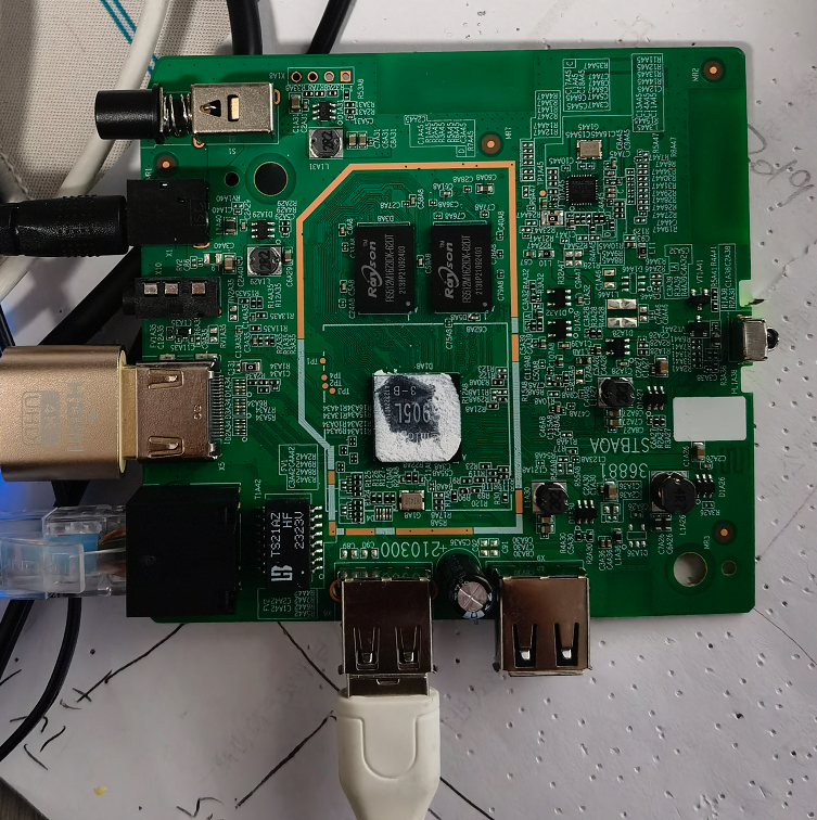

线刷方法:
1、准备好一根双公头USB线刷刷机线,长度30-50CM长度最佳,同时准备一台电脑;
2、电脑上安装好刷机工具Amlogic USB Burning Tool 软件 →打开软件 →文件 →导入烧录包 →点击【开始】 →盒子接电源线 →电源关闭 →把USB线一端插上盒子 →保持短接 →USB另一端插上电脑 →通电开机。 等待提示成功字样后,关闭电源,拔掉刷机线,把机顶盒接上电视机,通电开机,首次开机稍微会有点慢,耐心等待初始化完成即可。
刷机工具推荐:S905L3SB专用工具2.2.7
1、短接点请自备晶晨免拆短接神器
2、刷机导入(第一个刷机固件)后默认的双钩别去掉直接刷机即可!
3、如遇刷机后反复重启或开机定屏或提示已禁止安装第三方应用的提示
则打开设置进去恢复出厂一次,如故障依旧则刷附件内的
(第二个刷机固件)即可解决!开机后可能也会提示已禁止安装第三方应用的提示
此时你点遥控的OK键,随后盒子会自动重启并恢复出厂,
完事即可自动修正分区,OK,至此刷机结束!
注意1:切记,是先刷(第一个刷机固件)-不行的情况话在(第二个刷机固件)的固件!
注意2:如果2个按以上步骤 操作后还会重启,则可以再刷卡刷包。
