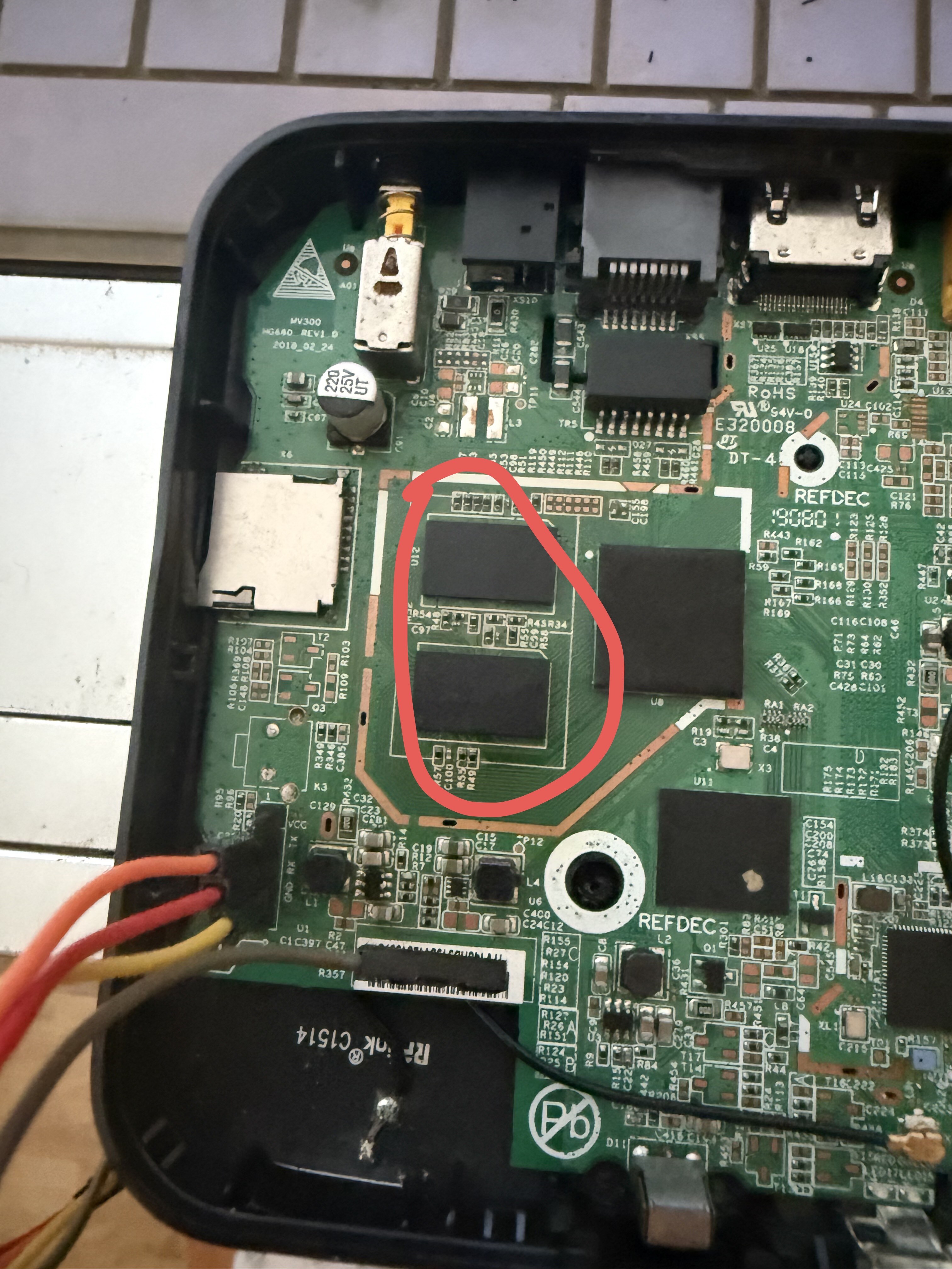

本人那天手贱,把主板上的两个芯片换了后,就无法刷机了,fastboot一直刷不了。海思芯片hi3798mv310。机子本身是1+8的。换了芯片用烧录工具这样提示:
Decrypt auxiliary code ...OK
Enter boot auxiliary code
Auxiliary code - v1.00
DDR code - V1.1.2.1 20171011
Build: Sep 11 2018 - 19:55:16
Reg Version:  v1.5.1\
Reg Time:     2018/08/26 12:41:28
Reg Name:     hi3798m31dmd_hi3798mv310_DDR3-1866_1GB_16bitx2_4layers.re5
Set cpu freq
Boot auxiliary code success
然后就提示fastboot无法下载。有什么办法可以解决吗?

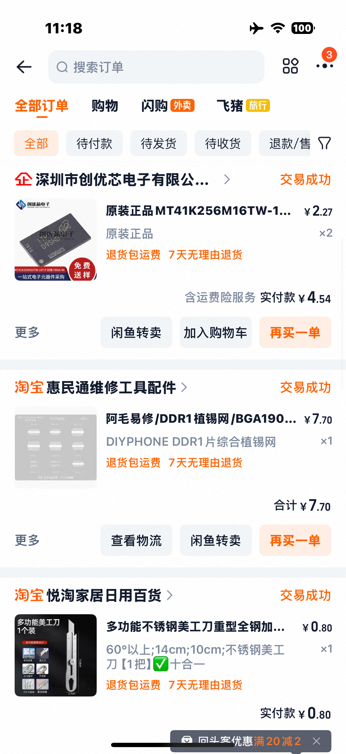

 楼主| 发表于 2025-9-6 11:27 | 显示全部楼层
换的这两个
芯片
芯片
回复 顶一个 踩

发表于 2025-9-6 12:02 | 显示全部楼层
lzldf 发表于 2025-9-6 11:28
emmc没有换还是8g的
就换了两片运存上到2G?
回复 顶一个 踩
 楼主| 发表于 2025-9-6 12:15 | 显示全部楼层
1337565980 发表于 2025-9-6 12:02
就换了两片运存上到2G?
是的,哦,对了之前主板上取下运存的时候焊盘掉了两个焊点。然后我补上了,用万用表测量了那两个焊点是对地接通的,可能我不补的不是很好,我本来想直接在运存上两个焊点飞线出来接地的,但是我不是专业的,我担心把两个焊点都连通。所以就只是在焊盘上补铜丝粘上用绿油保护。
